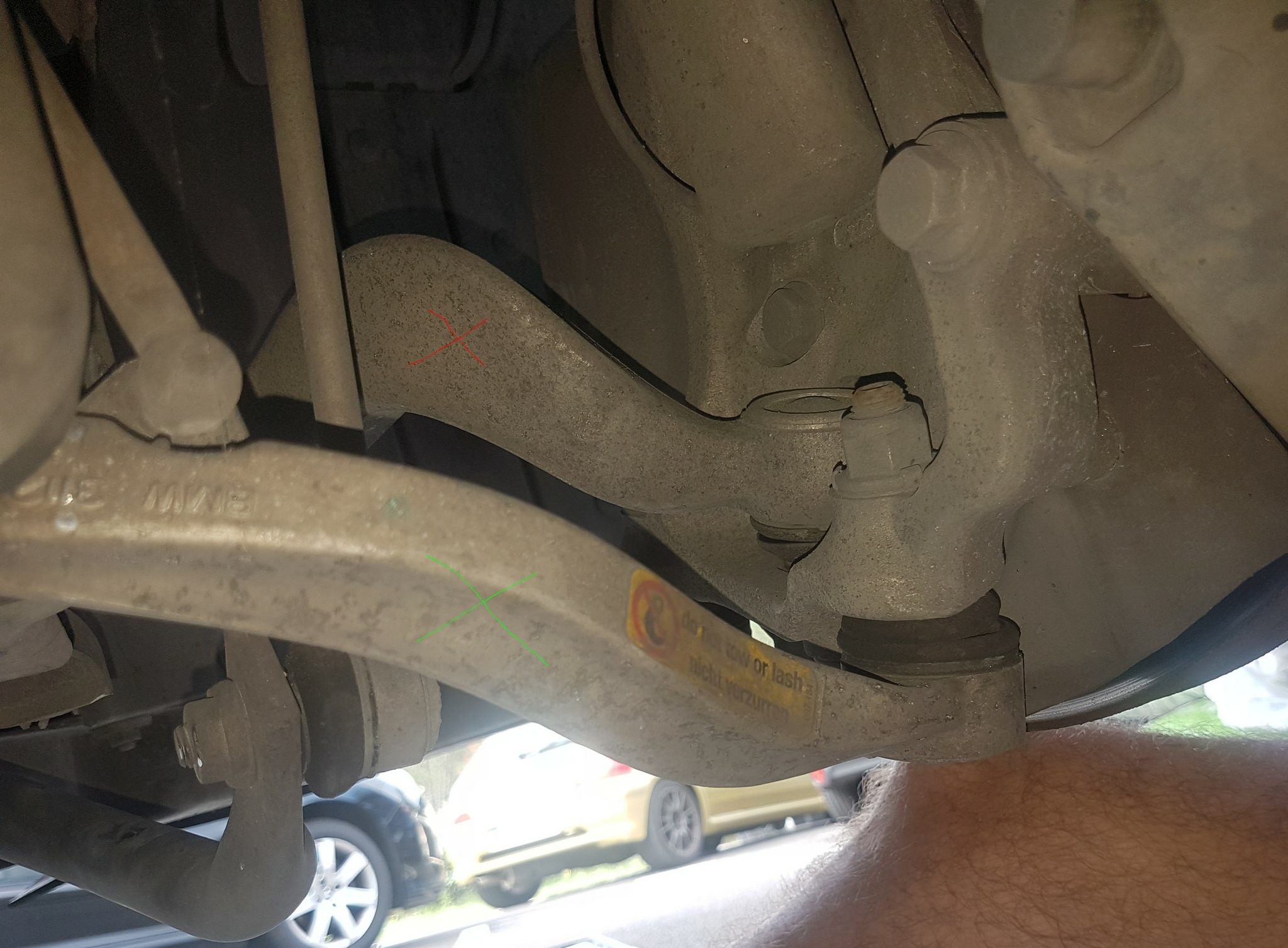

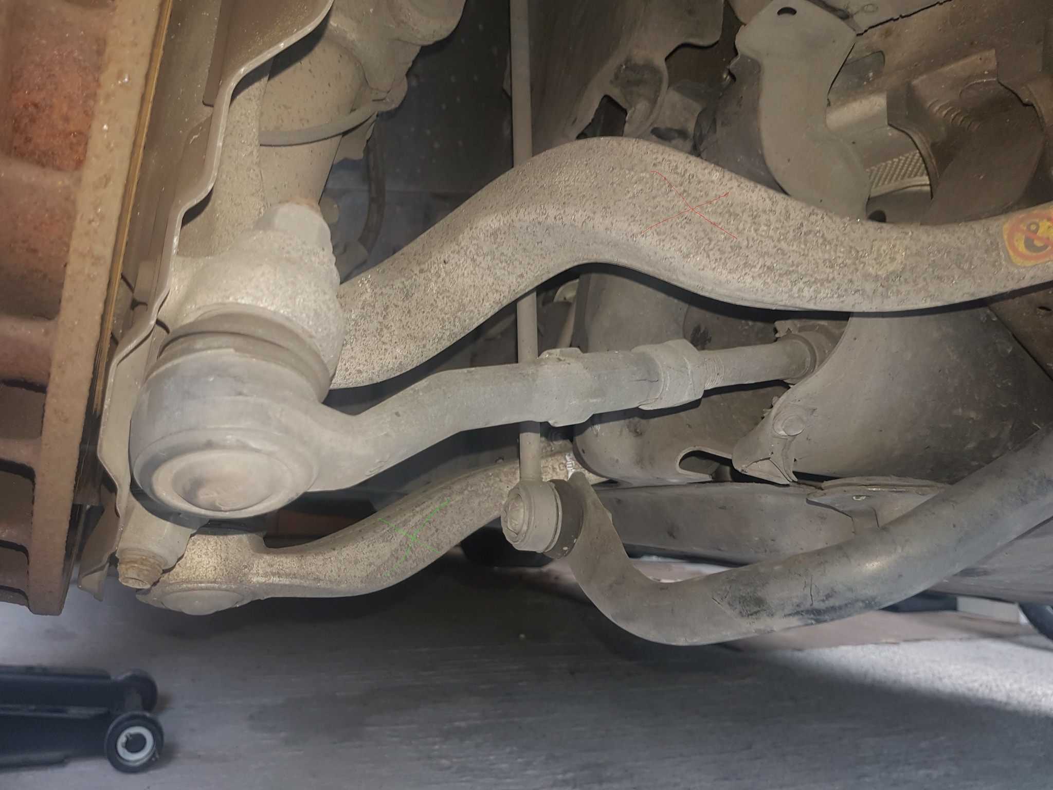

Posté(e) le 8 juin 20205 a comment_1028940 Bonjour à tous, En plus de mon problème sur le cylindre 10, je dois changer le bras avant droit qui a un jeu monstre mais j'ai 1 question au préalable : - sommes-nous bien d'accord qu'il y a deux bras à l'avant gauche et deux à l'avant droit? Sur les photos ci-après j'ai fait une croix verte et rouge sur les 2. Celui que je dois changer impérativement est celui avec la croix rouge. Merci par avance pour vos confirmations et comme d'habitude preneur des toutes les bonnes infos au sujet du montage/démontage, choses à faire/pas faire, autres éléments à remplacer simultanément etc etc. Modifié le 8 juin 20205 a par A0080 Oubli des PJ

Posté(e) le 10 juin 20205 a comment_1029317 Salut, c'est quoi qui a du jeu ? La rotule ou le silent bloc coté caisse ? N'oublie pas de changer aussi l'autre coté pour partir sur une base saine. Le kit mapco je conseil pas trop, pour une telle caisse je partirai pas sur ça. Le mieux étant lermforder. Et surtout au remontage n'oublie pas, serrer le silent bloc coté caisse roue posé au sol.

Posté(e) le 11 juin 20205 a Auteur comment_1029480 Salut looni, Je pense que c'est le silentbloc qui est mort complet. Roue posée au sol quand on exerce une forte pression avec le pied la roue recule carrément comme s'il les écrous de jante n'étaient pas fixés... Oui le changement des deux est prévu. Merci pour l'information pour le serrage coté caisse en fin de remontage. Ok pour lermforder, je regarde encore ce que je trouve. Perso la caisse fait 3MKms par an donc... Ca signifie pas qu'il faut mettre de la merde je vous l'accorde mais ça me fera quoiqu'il arrive un bon morceau je pense.

Posté(e) le 11 juillet 20205 a Auteur comment_1033867 Salut à tous, Juste pour information les bras ont été changés par de la marque TRW. Aucun soucis au montage et bien sûr plus aucun soucis de "cloc" au freinage. Problème résolu. Merci pour vos conseils.++
