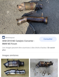

quelqu’un pourrait t’il svp me faire une photo de son cata vu de dessus au niveau du moteur afin que je vois à quoi ça ressemble?
il me semble bien à voir un tube en sortie de turbo

Il ressemble à ça

Le miens ressemble à celui du bas sur la photo, je ne vois pas l'effet bonbonne, donc je dois être décata

le cata, c'est bien celui du haut?
