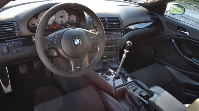

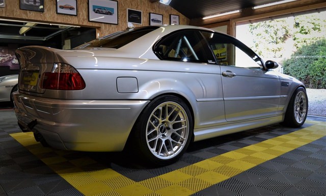

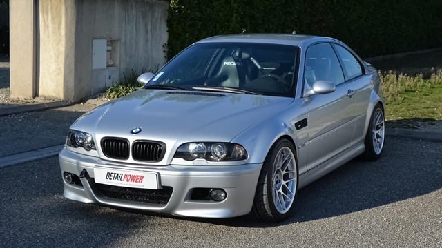

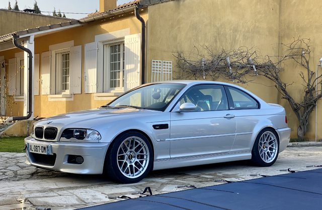

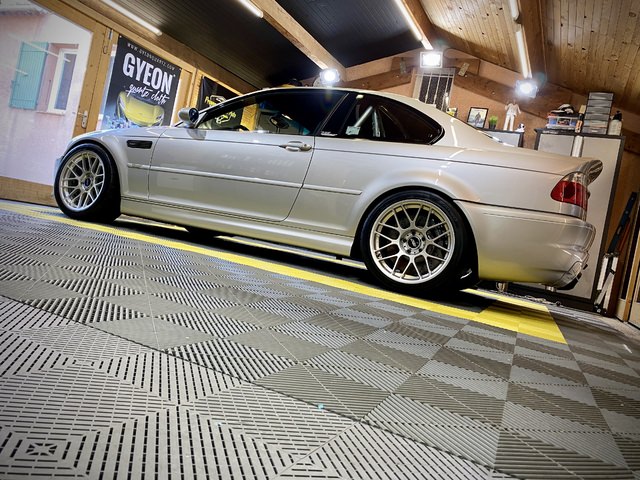

Mic_s16 Posté(e) le 10 novembre 2020 Signaler Partager Posté(e) le 10 novembre 2020 (modifié) Bonjour à tous, Pour avoir fait plusieurs sections de ce forum me voici dans la section E46 pour vous monter ma titine pour la piste suite à la vente de ma m3f80. Voici une petite liste des modifications : * renforts train arrière * disques sur bol 380mm // étriers avant et arrière de Nissan GTR R35 repeints et siglés M-Performance * Grosses barres anti roulis avant arrière KW * Bras de suspension avant arrière Neufs Powerflex * Demi arceau clubsport Wiechers * 2 baquets Recaro pôle position cuir/alcantara * Jantes Apex ARC 18 (9.5 et 10) * Coupelles avant arrière pour réglage des trains KW * Amortisseurs KW ClubSport * Silent blocs berceau, pont et bras arrière Powerflex * Boas de refroidissement des freins avant * short shifter CAE * Couple court 3.91 * Malle de M3 CSL * Diffuseur carbone * Sangles de remorquage Turner Motorsport * Silencieux Supersprint Race light Modification à venir * barre anti rapprochement Fall line * admission CSL * Gestion Alpha N Place aux photos : Modifié le 28 janvier 2021 par Mic_s16 8 3 Lien vers le commentaire Partager sur d’autres sites Plus d'options de partage...
