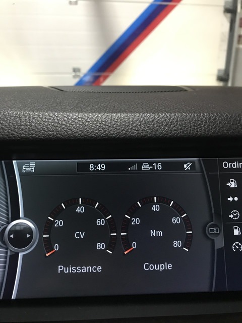

Posté(e) le 16 janvier 20214 a comment_1056453 salut a tous j ai un soucis avec ma m5 f10 , je sais pas comment on active l affichage sport a l ecran et en plus les valeurs sont erronees , 80 en cv et en couple voyez par vous même

Posté(e) le 16 janvier 20214 a comment_1056586 L'affichage sport s'affiche parfaitement...mais j'ai une phase 2 de 2016 donc avec une mise à jour peut être que tu auras.

Posté(e) le 17 janvier 20214 a comment_1056703 Le CIC c est la version de la radio. A partir de fin 2013 on passe au NBT et dans ce cas l affichage sport est possible. donc les modèles avant fin 2013, impossible d activer, même par codage, l affichage sport.
Posté(e) le 18 janvier 20214 a Auteur comment_1056732 ok dacc merci pour l info , comme ca je suis fixe
