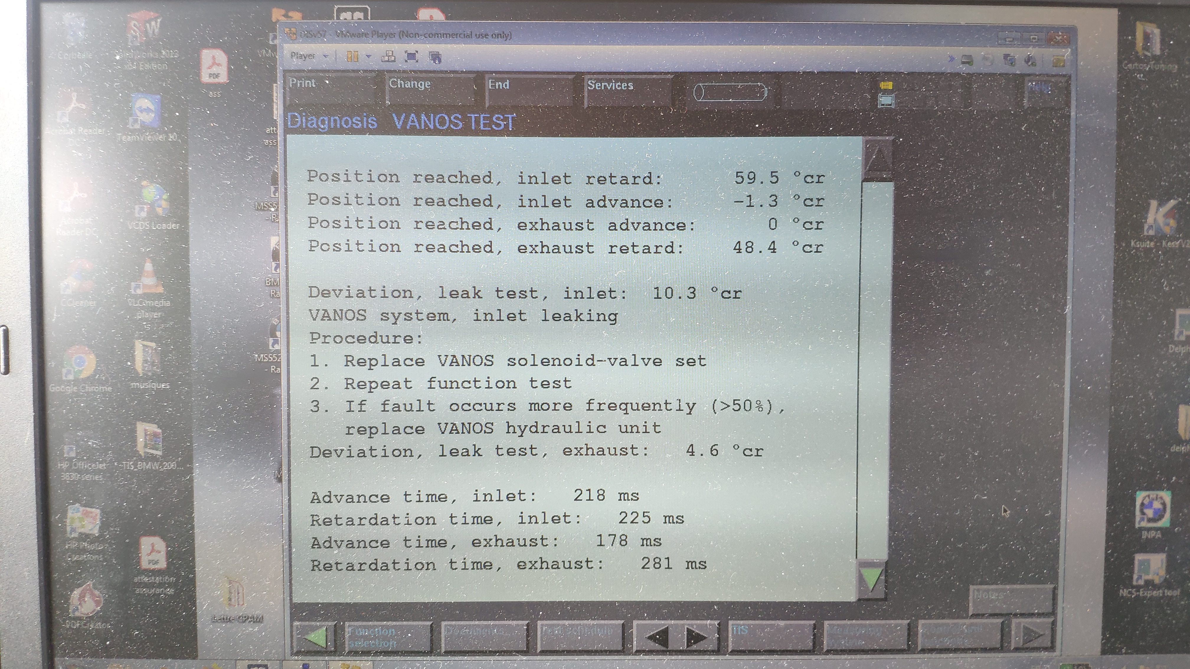

Posté(e) le 7 mars 20214 a comment_1061679 Salut l'équipe, J'aurais besoin de vos connaissances concernant un probable problème de Vanos. J'ai démonté le bloc electrovannes de Vanos afin de contrôler les soudures des broches interne, et effectivement elles étaient fissurés. 5 soudures sur 6 de fissuré, j'avais un doute sur le bloc car manque de couple a bas régime. J'en ai profité pour nettoyer les valves mécanique avec du dégraissant en prenant soin d'activité les valves avec un aimant et me suis aperçu que celles côté échappements ne cliquaient pas super, comme si elles étaient grippé. Du coup je les ai fait activité avec un aimant tout en pulvérisant du dégraissant. Au final les 4 valves ouvre et ferme correctement à présent. J'ai refait les soudures et tout remonter. Lorsque je diag avec DIS et je fais le test Vanos il m'indique un écart de 5° sur la partie échappement. J'ai un ami qui avait exactement le même soucis et je lui ai fait la même chose, par contre la sienne fonctionne parfaitement et le test Vanos est ok. Pensez vous que ça peut être l'électrovanne qui est claqué en elle même ou le Vanos qui n'est pas étanche côté échappements ? Lorsque je test avec DIS les électrovannes de Vanos elles cliques bien comme il faut pendant 10sec chacune, ont les entends bien correctement. J'ai besoin de vos retours d'expériences et vos conseils avant que je me lance dans la réfection du vanos. Celle de mon ami, depuis que je lui ai fait la réparation elle marche très fort. Avant il manquait au moins 100ch. La mienne fonctionne bien mais j'ai un léger manque de couple j'ai l'impression, Pensez vous qu'avec les temps ça peut se remettre en place, car je pense que l'ancien propriétaire a roulé comme ça pas mal d'années. Je précise que je n'ai aucuns bruit suspect dans le VANOS. Après est ce un ressenti des jantes en 18 sur la sienne et en 19 sur la mienne? Merci a l'équipe. To be or not to be. Modifié le 7 mars 20214 a par boss2041

Posté(e) le 8 mars 20214 a Auteur comment_1061703 Aucuns défaut au diag, Mais les valeurs n'étaient pas bonne sur celle de mon ami. Quelqu'un pourrait l'interpréter les valeurs indiqué sur la pièce jointe. Modifié le 8 mars 20214 a par boss2041
Posté(e) le 12 mars 20214 a comment_1062242 Salut, Pas sûr de bien comprendre la question car si par piece jointe tu parles de l'imprim' ecran que tu fournis, alors pour moi l'outil interprête déja les valeurs... Si tu as double checké et considéré ok les commandes du Vanos, alors c'est la partie hydro... Donc en gros à ta place je roulerais pour check apparition défaut ( ce qui va etre fort probable vu ton test vanos) et à l'aparition du défaut tu seras bon pour changer tous les joints. Ci apres j'ai retrouvé un sujet où on voit un resultat de test vanos OK (merci @lotus ): Le 24/01/2018 à 23:31, lotus a dit : voici les donner de mon vanos si ça peut t'aider ... Tiens nous au courant!

Posté(e) le 14 mars 20214 a comment_1062480 Tu devrais essayer de logger tes consignes de positions AAC admission et échappement avec leurs positions courantes et voir si elles se suivent. Tu peux le faire sur une pleine charge par exemple. Plusieurs logger gratuits permettent de le faire : Bytelogger, TestO Modifié le 14 mars 20214 a par MpowerE36
Posté(e) le 15 mars 20214 a comment_1062496 Tu peux inverser les EV avec celles de ton potes et vous faites tous les 2 essai/contre essai pour voir si ça vient des EV. ça peut venir aussi de la pression trop faible que tu règles sur le limiteur de pression avant de te lancer à changer les joints
Posté(e) le 15 mars 20214 a Auteur comment_1062645 Salut, Je vais par commencer par intervertir les électrovannes de Vanos, Si ça fonctionne tant mieux, donc ne remplacerai que celle ci, Si c'est toujours pareil dépose du vanos Complet. Les valeurs positions d'arbres a cames sont bonnes d'après İNPA, Elles sont synchro, Je préfèrerais ne pas toucher à la vis du limiteur de pression. Pensez vous que les vannes mécanique aurais pu grippé avec les temps ? Car au début j'avais casiment aucuns clic, au bout de 2 heures de nettoyage intensif a insisté avec un aimant elles ont commencé à a bien bouger. A la fin ont entendaient bien les vannes qui claquaient. Par contre sur la partie électrique peut ont avoir un défaut même si ont entend bien l'électrovanne qui actionne bien au DIS? 10sec sur chaque vannes au test des actionneurs. Modifié le 15 mars 20214 a par boss2041
