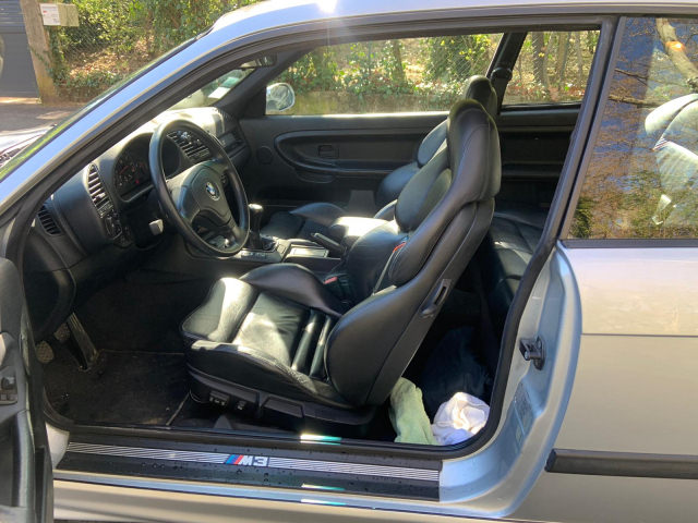

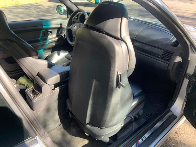

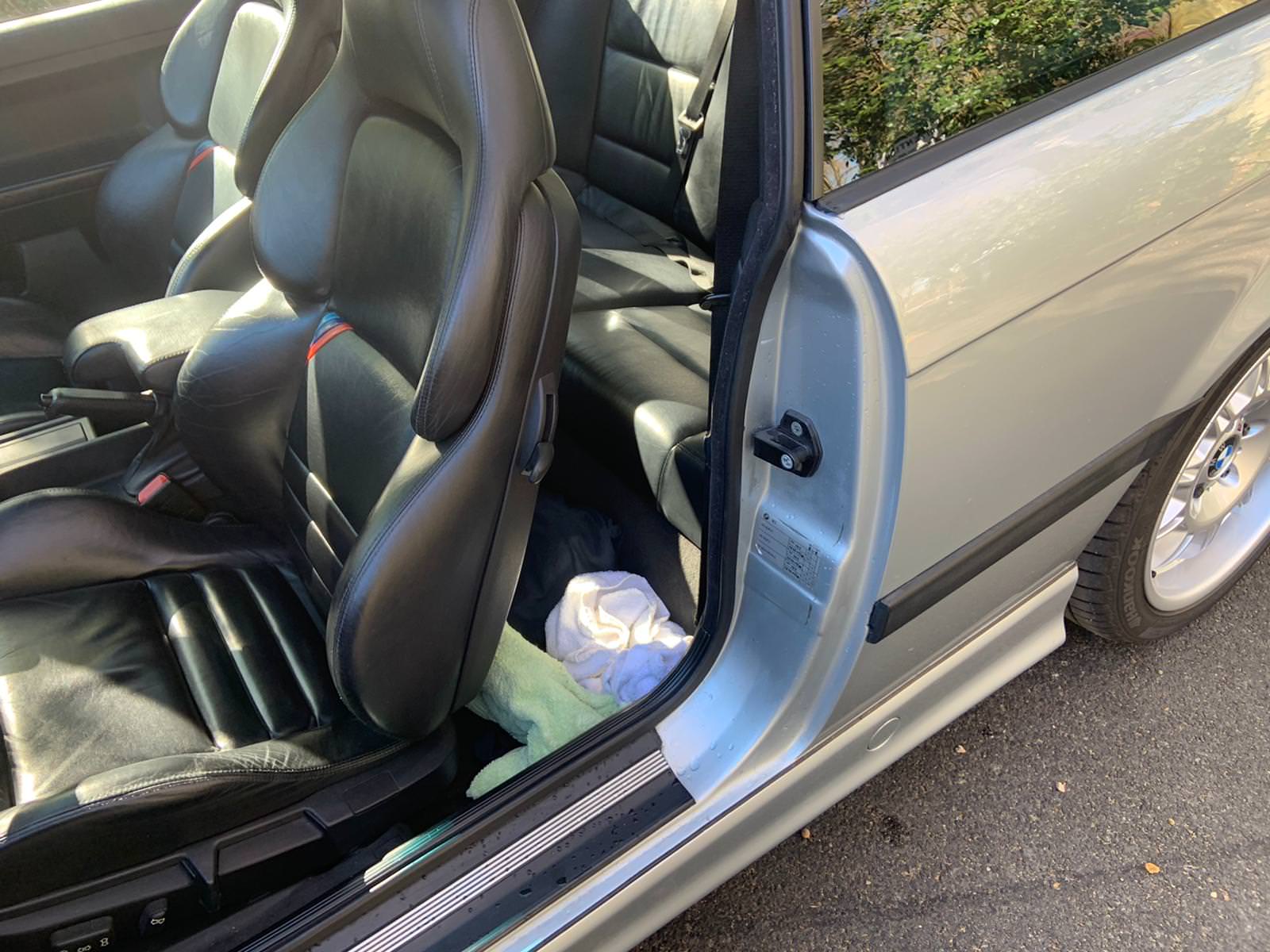

Liorayane Posté(e) le 8 avril 2021 Auteur Signaler Partager Posté(e) le 8 avril 2021 L’intérieur Lien vers le commentaire Partager sur d’autres sites Plus d'options de partage...

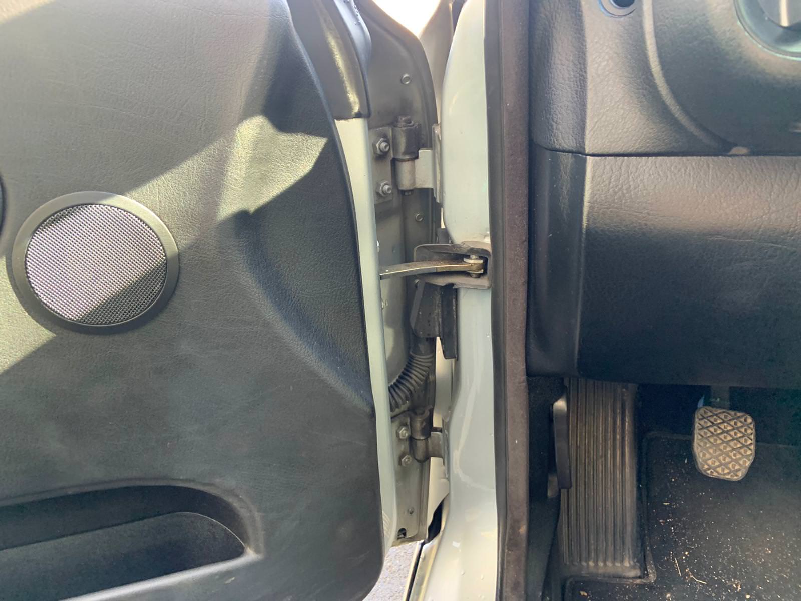

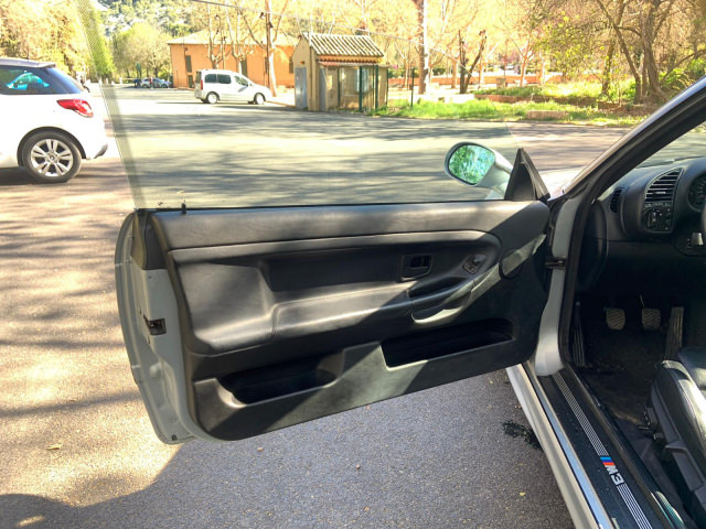

fredz72 Posté(e) le 8 avril 2021 Signaler Partager Posté(e) le 8 avril 2021 Il y a 3 heures, Liorayane a dit : Je viens de recevoir des dizaines de photos et videos faite du jour. Défauts : Moulure de PC avant légèrement griffées aux 2 angles + une légère rayure sur la peinture Contreporte conducteur qui baille un peu Lecteur CD qui ne fonctionne plus J'essaye de vous transférer des photos sans la plaque, j'ai pleins de gros plans, vous verrez. C'est un vrai reportage qu'il m'a fait 😅 Pour près de 30'000.-€, je trouve que cela fait tout de même un peu beaucoup de "détails" à revoir. Surtout vendue par un particulier...et puis bon, passer de l'Estoril au gris 😪 😄 Lien vers le commentaire Partager sur d’autres sites Plus d'options de partage...

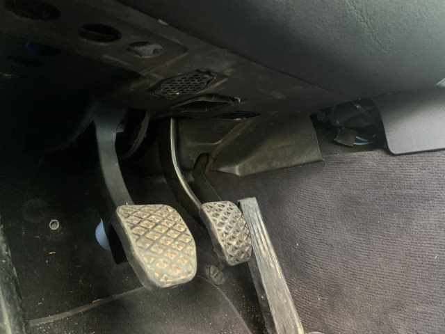

ACS3 Posté(e) le 8 avril 2021 Signaler Partager Posté(e) le 8 avril 2021 à l'arriere , tirant inferieur droit a été remplacé ... la papate qui tient les durites du radiateur d'huile est abimée ... le cable d'accelerateur n'est pas fixé sur le bon emplacement au niveau des papillons ... une découpe a été faite sur le plastique au dessus des pédales , sur le coté ... la manivelle n'est pas correctement rangée , elle doit avoir la queue en bas ... il manque la pince multiprise , la douille de 10 et la clé alen dans la boite à outils ... pourquoi le triangle se promene dans le coffre ... il y a un endroit specifique pour le ranger ... y'a de la gaine annelé autour du faisceau des electrovanne de chauffage ... c'est moche ... Lien vers le commentaire Partager sur d’autres sites Plus d'options de partage...

ACS3 Posté(e) le 8 avril 2021 Signaler Partager Posté(e) le 8 avril 2021 à l’arrière , tirant inférieur droit a été remplacé ... peut etre aussi due à une rotule inferieur grippée , c'est peut etre pas grave mais par principe je ne laisse pas les autocollants sur les pieces la papate qui tient les durites du radiateur d'huile est abimée ... il fait chaud sous le capot rien de grave le cable d'accelerateur n'est pas fixé sur le bon emplacement au niveau des papillons ... quand on le met comme ça on est persuadé d'avoir un "tirage court " ... on a surtout une pedale trop dure ... en deux mn max c'est remis origine une découpe a été faite sur le plastique au dessus des pédales , sur le coté ... surement le passage fait pour ce qui allait avec le baobab qui est sur le toit la manivelle n'est pas correctement rangée , elle doit avoir la queue en bas ... suffit de la mettre bien il manque la pince multiprise , la douille de 10 et la clé alen dans la boite à outils ... bin , faut en retrouver pourquoi le triangle se promene dans le coffre ... il y a un endroit specifique pour le ranger ... soit le support n'est plus là , soit il est cassé sinon , c'est couillon y'a de la gaine annelé autour du faisceau des electrovanne de chauffage ... c'est moche ... bin faut la virer et mettre du scotch noir tout betement Lien vers le commentaire Partager sur d’autres sites Plus d'options de partage...

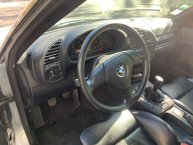

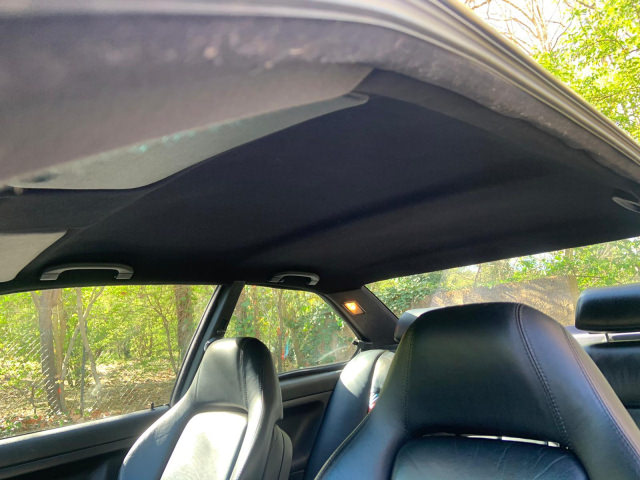

zz_90 Posté(e) le 8 avril 2021 Signaler Partager Posté(e) le 8 avril 2021 (modifié) Sur la 1ere photo, la partie gauche du volant est bien usée pour le kilométrage. Il transpire des mains peut-être. Sinon l'aspirateur, c'est pas son copain 😁 Faut voir les frais réalisés dessus. A 30k, faut qu'elle soit clinique... Et les pneus identiques, c'est la base c'est clair. Importée quand ? Le dernier propriétaire l'a depuis longtemps ? Photo du bac à batterie et de l'emplacement de roue de secours sans la roue. Photo du ciel de toit Où était elle entretenue dernièrement? Quid des frais effectués ? Coussinets ok mais le reste ( Hors vidange etc, suspensions ? Distribution ? Vanos ? Jeu aux soupapes? Transmission? ) Modifié le 8 avril 2021 par zz_90 Lien vers le commentaire Partager sur d’autres sites Plus d'options de partage...
Liorayane Posté(e) le 8 avril 2021 Auteur Signaler Partager Posté(e) le 8 avril 2021 Ciel de toit nickel. filtre vanos. Elle était entretenue soit chez BMW soit chez Tech One dans le sud. Je l’ai appelé. Selon lui la voiture est très propre. Rien à faire dessus. il à changé le filtre Vanos et le moteur ne présentait aucun bruit suspect. Je vais le rappeler pour le jeu des soupapes car je ne sais pas. Pour une auto de cet âge et à ce kmetrage, faut il que j’envisage en préventif le remplacement du Vanos ou pas nécessairement. Elle a eu 2 propriétaires en Italie. j’ai les copie des cartes d’identité dans le dossiers les factures chez BMW en Italie correspondent au carnet. importée en 2015 par un collectionneur de Paris qui n’a presque pas roulé et l’a gardé 3 ans. puis vendu à un collectionneur dans le Sud qui l’a donc depuis 3 ans et qui roule très peu aussi. Raison de la vente. Amortisseurs recent, moins de 4000km. vidange boîte et pont faites en octobre. Je vais aller la voir, et si je ne trouve pas de loup, je vais tenter de négocier un peu le prix pour les pneus et les petits défauts. Merci encore à tous pour votre aide. Je me sens plus serein et je sais au moins quelles questions poser et quoi regarder en allant la voir Lien vers le commentaire Partager sur d’autres sites Plus d'options de partage...
