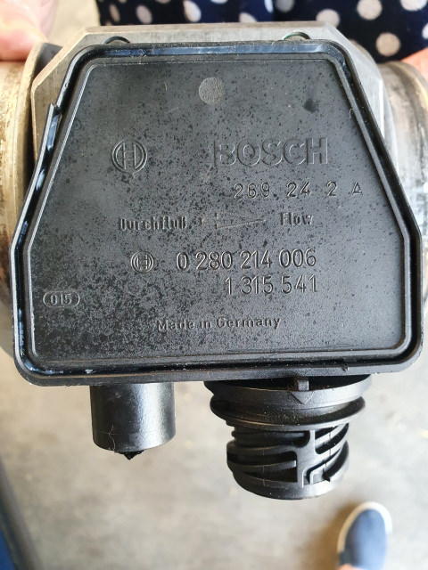

Mon débitmètre de masse d'air est HS sur ma M5 E34 3,8L, BMW m'indique que la pièce n'est plus disponible ni fabriqué.
Pouvez vous svp m'aider ?
Connaissez un réparateur qui répare ce type de pièce?
J'ai acheté un débitmètre d'occasion qui s'est avéré ne pas fonctionné à 100%. En effet, il fonctionne à 100% uniquement à chaud, le verdict du garagiste BMW a été le même, débitmètre à changer.
Merci par avance.
Christopher

Salut,
Le débimètre pour 3.8 est presque identique à celui de la 928.
Il y a des spécialistes (Europe ou USA)  de la remise état de ce composant  :
https://www.jdsporsche.com/maf-calibration
http://www.928europe.com/domino/collplace/main.nsf/P928MAF?OpenPage
Par contre je ne les connais pas, n'aillant pas encore eu à faire ce type de réparation sur mon moteur.
Demande sur des sites dédiés à la 928, tu auras peut être de bonne adresse.
