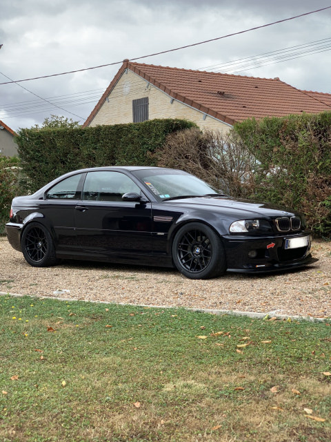

Après la vente de ma M3 E46 je vous présente mon nouveau jouet, qui je pense ne vous est pas inconnu..😁
C’est donc une m3 de fin 2007,noir jerez,boîte manu,full stock hormis des track pipes.Concernant l’entretien les coussinets sont fait,ainsi que le bloc abs, restera à voir pour les actuateurs 🤪
Le programme est à peu près le même que pour ma E46 à savoir en faire un "clubsport" affûté pour les trackdays. Du coup je repart d’une feuille quasi blanche ..

Mon ancienne qui me manque quand même un peu parfois 😅

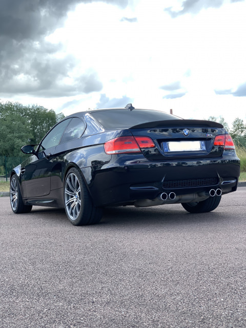

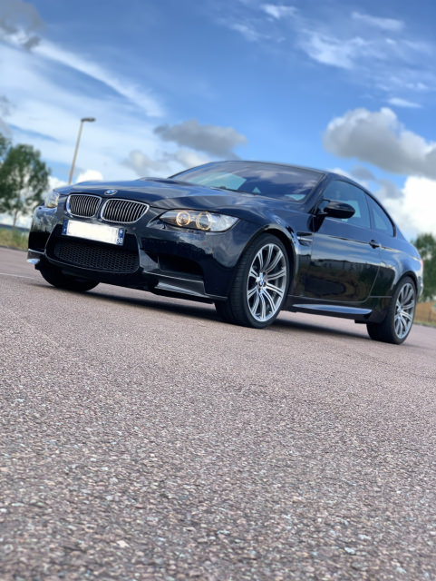

Et la nouvelle mémère:

Mais ta E46... Elle était vraiment 😍, c'est quoi la lame que tu avais monté ?
Merciii,oui c’est vrai c’était vraiment une bonne auto,un régal sur circuit.
c’était une lame gt4 MK-Rennsporttechnik,du beau matos 👍🏼

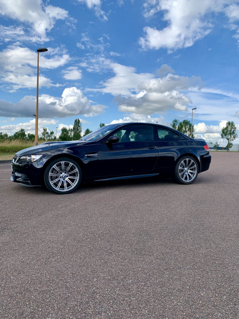

Aller une autre petite photo même si c’est pas la bonne section 😂

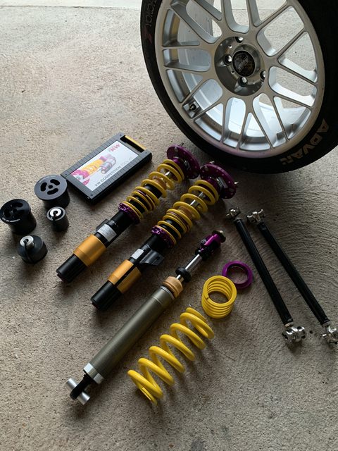

Je commence enfin les hostilités!!pour le moment ça sera dépose du train arrière complet,changement de tous les sb d’origine par de l’alu pour le berceau,et sb Powerflex black pour le pont.Ensuite on verra pour le montage des différentes biellettes..
Et voilà quelques belles pièces :)
