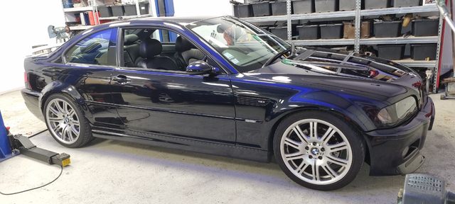

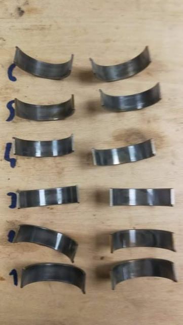

Le vendeur dépose la voiture chez mon pote le 27 juin pour qu'il me fasse les coussinets (fournis par le vendeur) et fasse un checkup de l'auto et change ce qu'il faut changer histoire que je ne sois pas embêté par la suite. A peine arrivée chez lui enlève les inserts recouverts d'un covering douteux, vire les éléments chrome pour des noir satinés qu'il a en stock (haricots de calandre et aération des ailes) car il connait mes gouts et sait qu'ils allaient virer de toute façon. Dans le même temps, de mon coté je commande des flaps carbone et un diffuseur carbone sur aliexpress (erreur pour le diffuseur, mais j'y reviendrais plus tard) ainsi qu'un autoradio erisin sous android 10. Coup de bol la première semaine de juillet ma tournée de livraison (je suis chauffeur poids lourds) passe vers chez mon pote ; je charge donc les pieces que j'ai reçut dans le camion pour lui déposer en chemin. Le mercredi soir je m'arrête a proximité de Versailles et mon pote vient me chercher avec la M3 (il n'avait pas encore commencé a bosser dessus) on choppe un mcdo qu'on va manger chez lui quelques kilomètre plus loin ; première fois que je vois la voiture de mes yeux... Bonheur total.
Viens le début des travaux, changement des coussinets donc ; mais après inspection les durites de DA, les silentblocs de supports moteur, le radiateur d'huile, les durites de radiateur d'huile et d'autres bricoles encore sont à changer ; vas y change le tout, et en même temps commande le logo ///M avec les bonnes couleurs (les bande M du logos au couleur du drapeau allemand très peu pour moi), le cendrier car il manque la barre chrome et la console plastique du frein à main car un peu rayée. Changement des fluides (boite/pont/LDR).
Après ces travaux mécaniques et esthétiques de l'intérieur, il s'attaque au montage des pièces carbone achetées sur aliexpress... Autant le montage des flaps type CSL c'est bien passé (il a fallut faire quelques retouches) autant pour le diffuseur il a laissé tomber car une grosse daube mal finie, donc j'en ai commandé un autre en full carbone sur un site allemand qui lui est parfait et de bien meilleur qualité (plus cher aussi mais bon c'est pas grave), il est monté tel quel sans être peint car ca ne choque pas visuellement et pour une raison que je vais aborder plus bas.

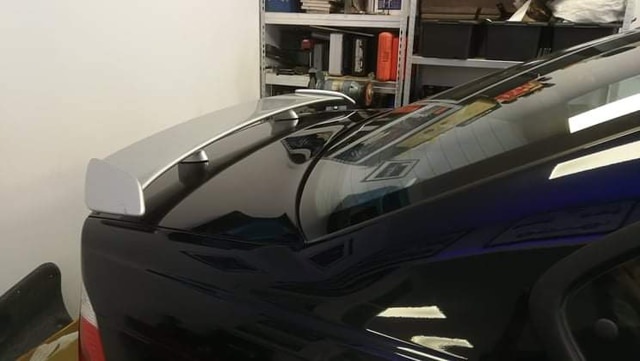

N'étant pas trop fan du petit béquet d'origine et encore moins des malles CSL, je me suis trouvé en Angleterre un aileron clubsport (optionnel à la commande de la voiture) ; et comme le carrossier de mon pote était en vacances au moment de récupérer la voiture, ben il y a un aileron gris sur ma voiture, il ne va pas le rester très longtemps puisque je le dépose le 18 aout en peinture.
La récupération de la voiture s'est faite un peu dans la précipitation car n'ayant pas le pass sanitaire, il fallait que je la récupère avant les restrictions pour prendre l'avion (j'habite dans le sud ouest et la voiture est à proximité de Versailles) donc le 30 Juillet je suis monté pour en prendre possession et faire les papiers de vente avec le vendeur pour repartir chez moi le 31 au soir, et depuis 15 jours, j'ai fais presque 2000km avec.
On aime ou on aime pas cet aileron, pour ma part je kiffe et je ne voulais rien d'autre que celui la.

les coussinets au kilometrages inconnus (enfin inconnu de moi, je n'ai pas encore récupérer les 2 gros classeurs de factures depuis l'achat neuf de la voiture)

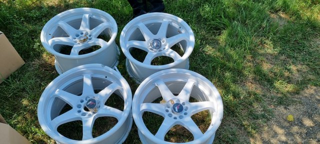

A peine rentré chez moi, enfin le lendemain ; je passe commande de 4 jantes JR3 extreme concave (des TE37 étant hors budget) en 9"5 et 10"5 et de 4 continental sport contact 6 en 265/30/19 et 235/35/19 (ca va être en flancs tendus) et de combinés filetés ST XTA. Si les jantes sont arrivées mardi matin et les goujons spécifiques hier matin, je n'ai toujours pas reçu les pneus (ils devaient arriver vendredi dernier pour les 265 et lundi pour les 235) ; la lose. Quand aux amortisseurs il seront envoyés d'Allemagne à la fin du mois (commandés chez le même fournisseur que le diffuseur).
Une fois que tout ca sera là et posés sur la voiture je ne vais plus rien avoir a faire dessus à part l'entretien courant.

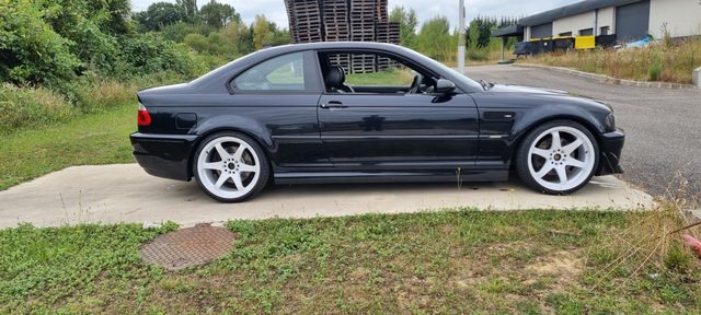

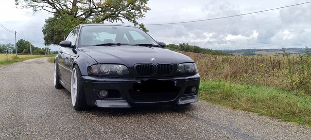

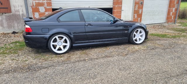

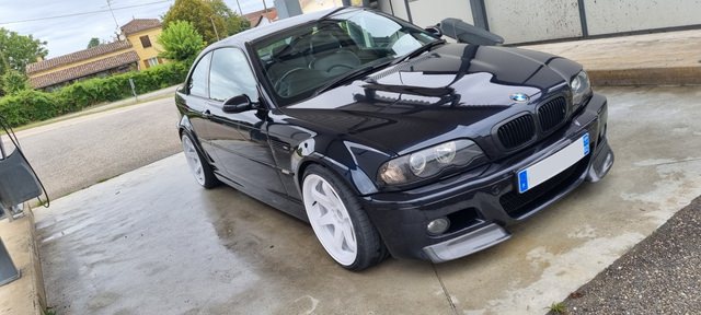

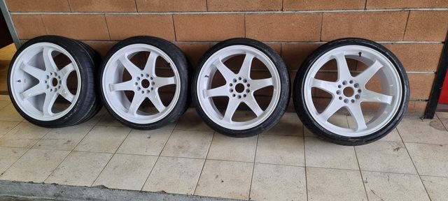

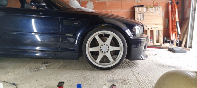

Bon, j'ai enfin reçu les pneus, donc montage dans la foulée et pose sur la voiture. Je suis fan, même si elle mérite un petit rabaissement supplémentaire, au moins de l'avant ; ce qui sera fait dès la réception des combinés filetés fin du mois ou début septembre si tout va bien.
20210819_160712.thumb.jpg.849d753528ebd77b89dd879ba712f5e1.jpg20210819_160646.thumb.jpg.53a43f8bc54eab3878832fa846e8622e.jpg20210819_160624.thumb.jpg.a4bfe8f3f71d546aced7f6c460e84440.jpg
Les plus observateurs remarqueront l'absence de l'aileron, ce dernier est chez le carrossier pour se faire peindre, j'espère le récupérer demain si il tient ses délais...

Ça lui fait un p’tit look de drifteuse les jantes blanches 👍

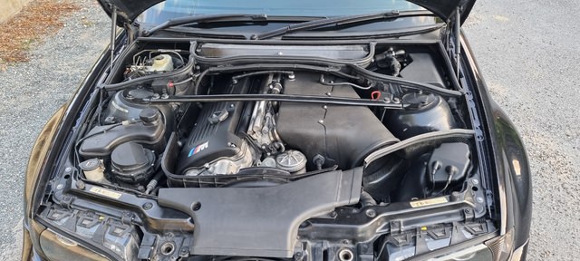

Le 15/09/2021 à 01:58, DAM3 a dit :

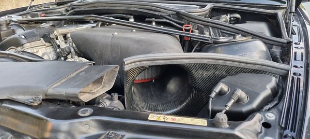

Elle vient de ou cette boîte a air?
Je vais me renseigner auprès du précédent propriétaire et je te dis ca dès que j'aurai la réponse

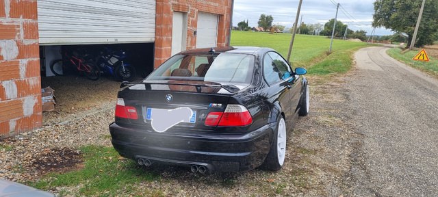

Allez, un petit peu de nouvelles après presque 2 mois depuis que je l'ai récupéré.
C'est toujours un bonheur de la reprendre le vendredi après avoir passé la semaine au volant d'un 44 tonnes, la première vidange arrive prochainement car j'ai bientôt parcouru 7000 km à son volant et que j'ai décidé je lui faire la vidange tous les 7000 km. C'est peut être trop tôt sachant que je ne fais pas de piste et que dans l'ensemble je reste raisonnable niveau conduite avec elle étant encore en phase de découverte de la voiture, mais je faisais déjà les vidanges à ce kilométrage là avec ma E30, donc aucune raison que je change. J'ai reçu mon bidon de 20L de castrol Edge, et récupéré les filtres à vanos pour les 3 prochaines vidange.
Le becquet est remonté sur la voiture, il passe bien mieux couleur caisse curieusement.
J'ai reçu les combinés filetés ST XTA que je vais monter le week-end prochain.
Voila pour les bons points, maintenant je vais parler des petites tracasseries. Je n'ai toujours pas le régulateur de vitesse fonctionnel alors que celui ci est bien activé dans la gestion (on pensait qu'il ne fonctionnait pas car désactivé mais non, il l'est), ce qui est bizarre car avec le boitier mss54 d'origine de la voiture il n'y avait pas de soucis alors qu'avec le boitier mss54hp qui se trouve dedans ca ne marche pas (si vous avez des idées je suis preneur) sachant que le capteur de la pédale d'embrayage est neuf et que le voyant vert s'allume quand j'appuie sur le bouton du volant et que tous les boutons du volant fonctionnent.
Ensuite je dois avoir les plaquettes de freins arrière qui "bougent" car quand je roule ( à faible allure) j'ai un cling cling à chaque défaut de la route sauf si je freine (même légèrement) et ce bruit m'insupporte autant qu'il commence à me rendre fou, je jetterai un oeil quand je poserai les ST XTA ; les plaquettes sont des DS performance. C'est curieux je sais.
Le week-end dernier j'avais commencé à m'occuper du montage de l'autoradio, mais j'ai arrêté et tout remis en place, car pas assez de temps devant moi, et quelques questionnements sur les branchements à faire. Je m'y remettrai quand j'aurai fait de la place dans le garage pour pouvoir y rentrer la voiture et que j'aurai remis en route ma 307 qui me sert de daily en temps normal mais qui n'a pas resservi depuis que j'ai récupéré la M3 (batterie à plat), ce qui me permettra de prendre mon temps sans être dans l'obligation d'avoir la voiture fonctionnelle pour les diverses activités du week-end et du lundi matin pour aller travailler.

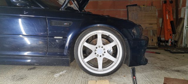

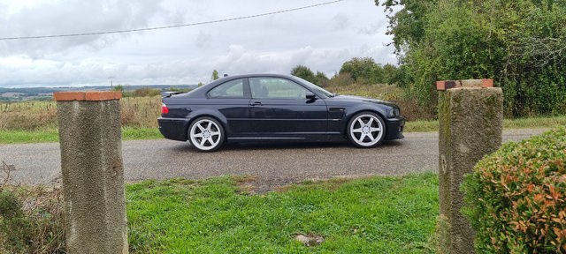

Bon, après quelques temps passé sans donner de nouvelles de la voiture, j'en donne maintenant.

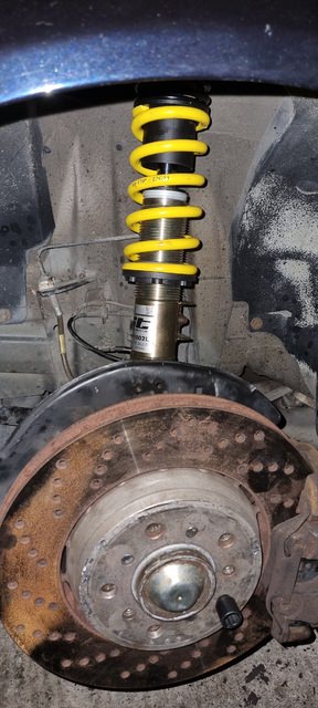

Je me suis attelé au montage des combinés fileté ST XTA début octobre, je devais  les monter fin septembre pour me changer les idées après le décès de mon père deux  jours avant , mais la voiture étant une anglaise, la joie des pièces grippées m'a donnée un peu de fil à retordre. En effet, alors que je commençais à peine à démonter pour changer le premier amortisseur av (AVD) la vis qui retient l'amortisseur à la jambe de force a cassé net, laissant la partie filetée dans la jambe de force... la lose (bon en même temps, mes potes ne m'appellent le chat noir pour rien hein lol). Donc comme je n'avais pas envie de me prendre la tête à extraire la partie filetée restée en place dans la jambe de force, j'ai cherché et trouvé sur leboncoin une paire de jambe de force, l'affaire a été faite de suite et j'ai reçu les pièces dès la fin de la même semaine, j'ai donc tout monté le week-end suivant.
Comme je l'ai dis précédemment, je suis un poissard, donc partant de ce principe là et ne voulant pas remonter des trucs rouillés j'ai commandé chez bmw des écrous neufs (tant qu'a faire). Vendredi soir début du taf, on s'attaque au train arrière, pas de problèmes à signaler (pour une fois). J'en ai profité pour jeter un oeil sur mon problème de cling cling venant des plaquettes, il s'avère que les plaquettes côté piston bougent, les pattes rentrant dans les pistons ne semblent pas assez écartées, j'écarte celle coté passager (donc côté gauche pour moi) histoire de... Comme un con lors de la repose de celle ci j'ai pas fais gaffe et je l'ai mal mise dans le piston, donc la patte c'est retrouvée aplatie contre la plaquette, l'erreur à été de vouloir la redresser ; ce qui devait arriver arriva, la patte en question a cassé net... Dégouté, car les plaquettes n'ayant que 7000km je ne vais pas en acheter des nouvelles juste pour éliminer un bruit a la con. Il est 2h du matin je termine le côté conducteur et vais me coucher vers 4h.
Le lendemain matin je m'attaque au train avant motivé comme rarement ; enfin jusqu'a ce que je fasse connaissance avec les écrous grippés et la joie pour les enlever. Ca commence très bien quand il a fallut que j'aille acheter un arrache rotule pour séparer le triangle de la jambe de force (la massette n'ayant pas fonctionné) donc 1h30 de perdu car  je pensais en avoir un chez moi, puis après au boulot pour finalement finir chez leclerc auto pour en acheter un (qualité clairement discutable, mais pour le nombre de fois ou je vais m'en servir... et c'est disponible de suite), youpi ca marche, je dégage la jambe de force et l'amortisseur pour remonter la nouvelle avec le combiné déjà mis en place dessus. Ensuite arrive le côté passager et sa biellette de direction, écrous arrondis, impossible de le sortir... Direction leclerc pour acheter un casse écrous lol... La encore, une fois ce problème réglé on enlève l'ensemble jambe de force amortisseur pour remonter celle avec les combinés.
Bon plus qu'a remonter les biellette de barre stab.... Ouais, sauf que dans le kit les biellettes ne sont pas fournies et je n'avais pas pensé au fait que les biellettes d'origine seraient forcement trop longue (de 7.5cm dans le cas présent)... La solution la plus rapide étant de raccourcir les biellettes d'origne le temps d'en commander des réglables par la suite (on est samedi soir, et j'ai besoin de ma voiture le lundi pour aller bosser)... Je coupe les biellettes et ensuite encore un voyage au travail pour les souder. Un coup de peinture et montage sur la voiture.

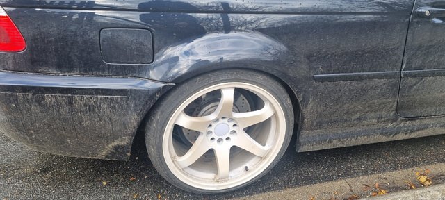

Il est tard, j'en ai plein le c... je monte les roues et repose la voiture au sol, elle est trop basse mais je m'y attendais vu le réglage de hauteur que j'avais mis. Je verrais pour la remonter le lendemain matin.
Curieusement, le lendemain matin aucune galère à signaler, en 45 minutes la voiture est à la bonne hauteur (même si je pense descendre l'avant de 5mm).
Tant que j'y 'étais, j'ai aussi changé les disques avant, pas qu'ils étaient rincés, mais le vendeur des jambes de force avait une paire de disques avant de moins de 2000 km donc j'ai pris.
Prise de rendez-vous pour faire le para (les roues ouvertes en V c'est moyen) pour que ce soit fait la semaine suivante pendant que je suis sur la route. Retour le jeudi soir au travail pressé de récupérer ma voiture avec les roues "droites", manque de bol, mon amie corrosion a aussi ennuyé le garage, qui n'a pas pu faire le para car impossible à dessérrer les écrous faute de gaz pour le chalumeau ; tant pis ce sera pour la semaine suivante...
Bref, maintenant la voiture est encore plus plaisante à conduire, même si le carrossage avant fait qu'elle a tendance à suivre les défauts de la route quand celle ci n'est pas parfaite, ce qui est assez courant dans ma campagne ; pas grave, il suffit d'être attentif.
J'ai fais la vidange dans ce laps de temps, l'huile était bien propre (en même temps vu le kilometrage fait (sans avoir particulièrement violenté la voiture car en phase de découverte de celle ci) depuis le changement de coussinets c'est logique.

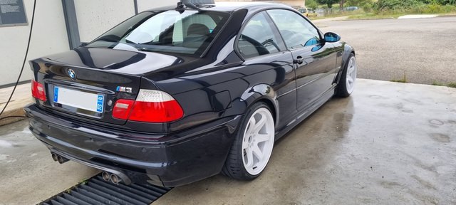

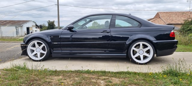

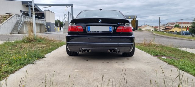

Quelques photos :
Les jantes blanches, c'est beau, mais a garder propre, c'était pas l'idée du siècle lol.
