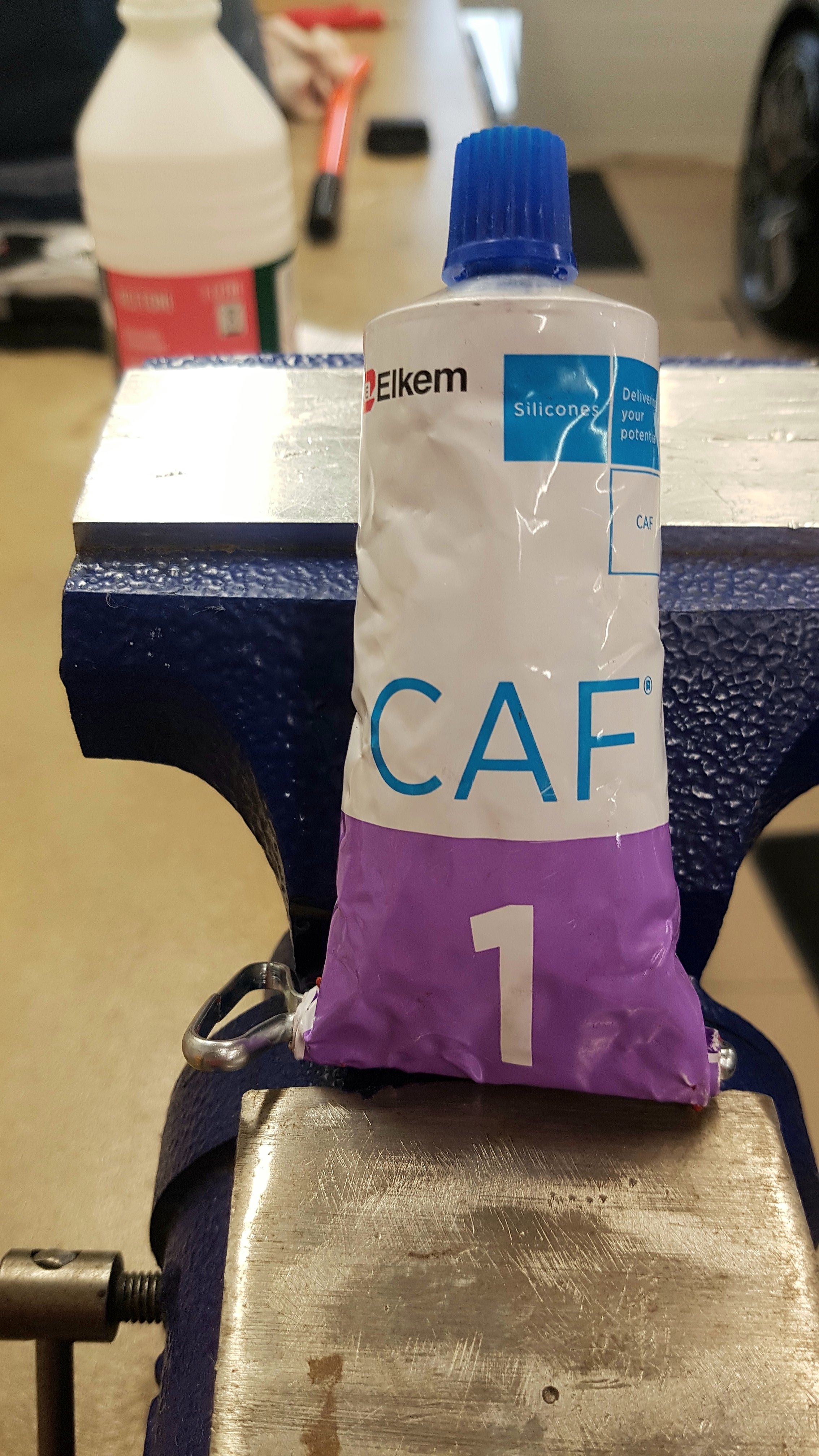

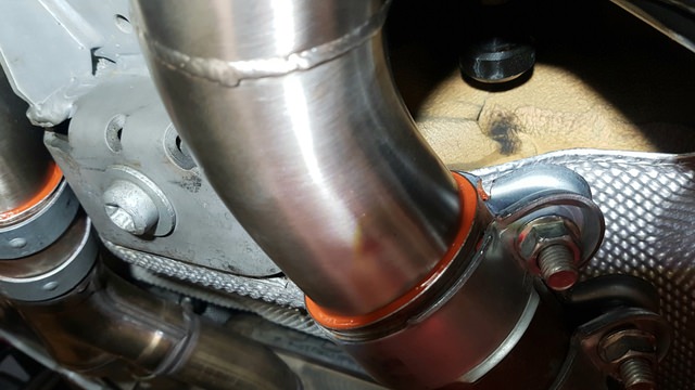

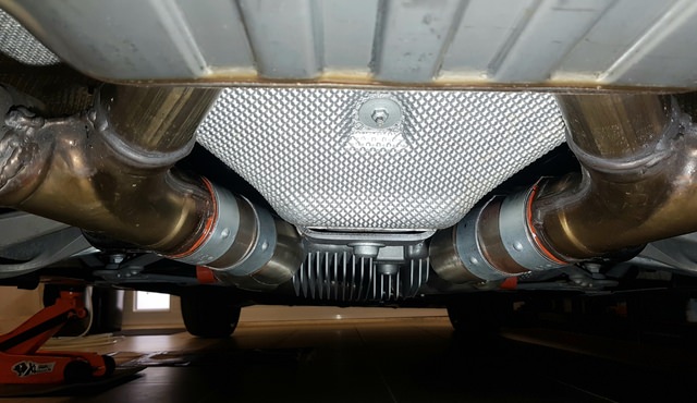

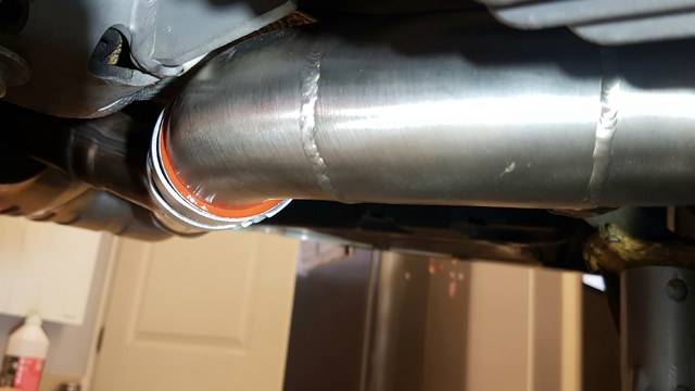

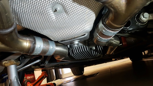

Posté(e) le 14 décembre 20213 a Auteur comment_1086034 Problème de fuite résolu . 😋👍 Ci-joint quelques photos ainsi que la pate utilisée .
Posté(e) le 14 décembre 20213 a comment_1086043 Ton joint est impeccable ! On dirait que c'est fait comme ça d'origine !
Posté(e) le 14 décembre 20213 a comment_1086065 Il y a 3 heures, juco2 a dit : Ton joint est impeccable ! On dirait que c'est fait comme ça d'origine ! @JM33 vient d'être nommé responsable Qualité Europe montage / post-montage chez Active AUtowerk 👍
Posté(e) le 14 décembre 20213 a Auteur comment_1086069 Merci , 😁 Tant qu'à faire les choses autant les faire comme il faut . c'est juste l'accès en haut des colliers qui est galère . 👍
