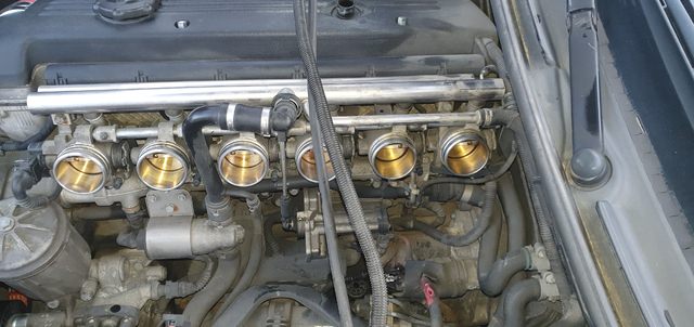

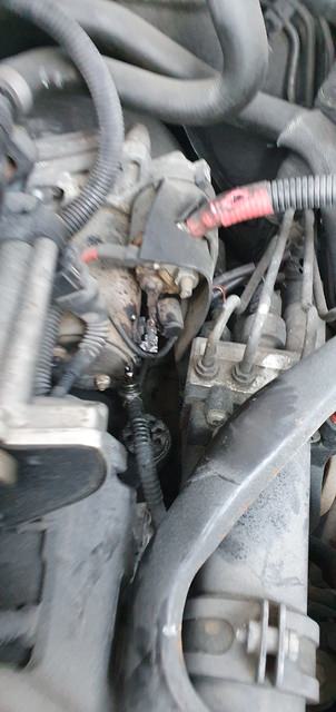

Salut à toutes et à tous,pour faire suite au post je suis passé par le haut pour changer le démarreur et aussi pour trouver la source de cette odeur de brulé qui émanait de par le capot la semaine dernière après avoir coupé le contact sur un parking et tenté en vain de démarrer.
Donc, on demonte étape par étape le support de filtre a air, le plenum en prenant soin des tuyaux hydrauliques sous celui-ci pour les modèles SMG II , on declipse les 6 anneaux serre-flex sur les manchons caoutchoucs
A partir de cette vue on peut apercevoir le démarreur il est tenu par deux vis torx mâles et deux boulons de 10
On peut clairement voir le câblage du démarreur et je vois par conséquent que la tresse positive a clairement fondue , rien n'a été touché en périphérie,  plutôt bon signe, le démarreur a du se mettre en court-circuit et de ce fait à chauffer.

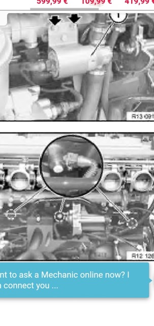

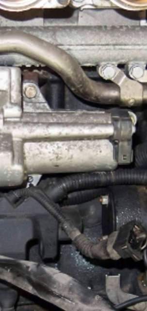

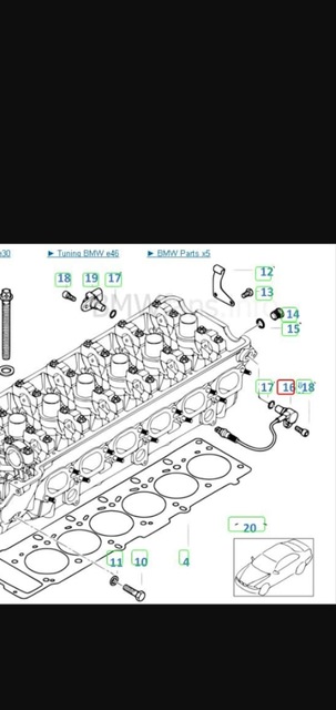

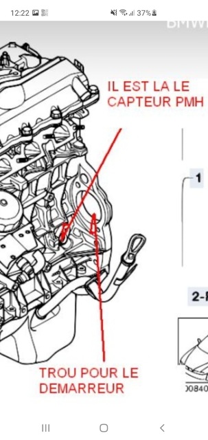

Quant aux capteurs présent j'en ait identifié plusieurs
- 3 capteurs anti-cognement
-1 capteur pmh
-2 capteurs (1 côté échappement 1 de l'autre côté Screenshot_20220220-004210_Gallery.thumb.jpg.254c79a9ed89a8dd5f4802e563561605.jpg
2 capteur potentiomètre papillons ,
l'autre est en bout de rampe facile à changer

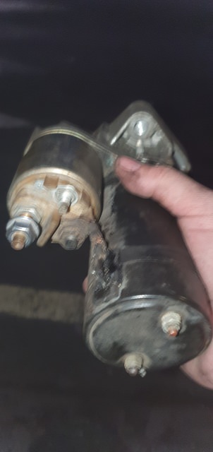

On dépose le petit démarreur valeo
On le teste éventuellement pour être sur qu'il ne tourne pas, on le branche avec les pinces aux bornes correspondantes
Il ne tourne pas , un arc électrique se manifeste le test est fini,  il est bien H.S
