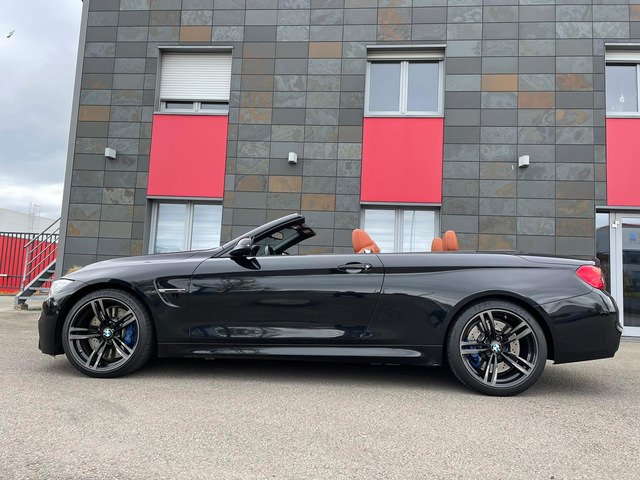

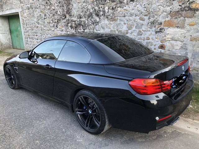

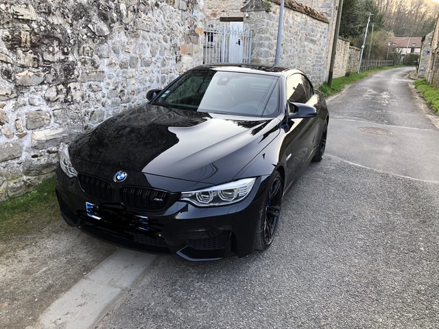

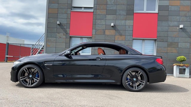

Oui une F83 😍
2015 65000km, entretien complet bmw, très bien optionné ( camera, suspension,soft close, accès confort etc), individual cuir étendu merino/noir.

Elle est superbe 😍 félicitations .
Tu devrais créer un topic dédié à ton auto . 😉👍

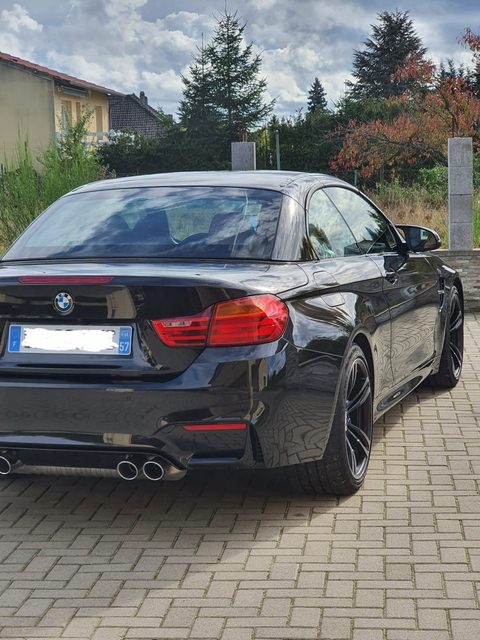

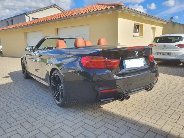

Superbe ! Et une F83 de plus!! 😍
Felicitation ! Elle est sympa!  Pour l’échappement c’est l’option que j’ai choisi sans cata secondaires et résonateur (éléments achetés) et je ne regrette pas du tout !! 🤣
