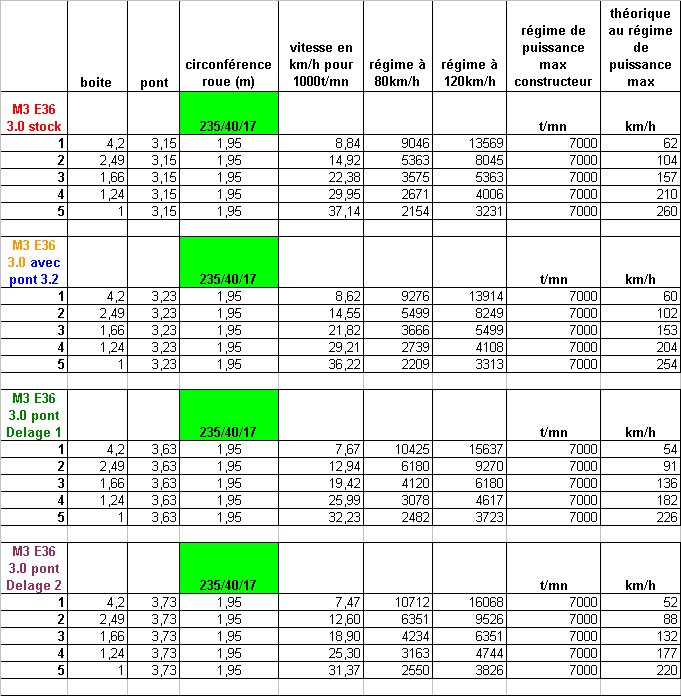

Posté(e) le 11 novembre 200519 a comment_82848 D'autres valeurs à disposition sur simple demande en MP.
Posté(e) le 15 novembre 200519 a comment_83578 merci beaucoup pour ce tableau!! donc le meilleur compromis pour une 3.0l d'origine pour une utilisation normal et ultra sportive c'est le 3.63 je pense ? non ? a+
Posté(e) le 15 novembre 200519 a Auteur comment_83582 Oui je pense aussi si tu es en 235/40/17, le 3.63 En 235/40/18, le 3.73... car la circonférence de roulement est à 2.03m
