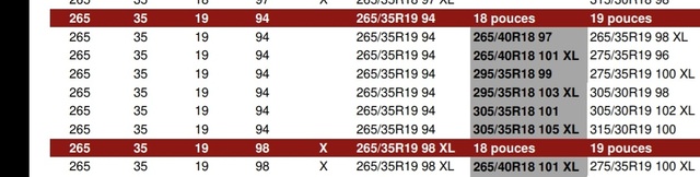

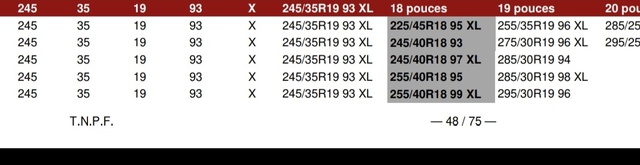

//M_ath Posté(e) le 28 novembre 2022 Signaler Partager Posté(e) le 28 novembre 2022 Le 23/11/2022 à 19:17, //M_ath a dit : @z3m71ce tableau TNPF n'a donc aucun intérêt ? J'ai lu dans la règlementation que les pneus ne devait pas sortir des ailes, pas que les pneus n'avait pas le droit de frotter le pare-boue Lien vers le commentaire Partager sur d’autres sites Plus d'options de partage...
z3m71 Posté(e) le 28 novembre 2022 Signaler Partager Posté(e) le 28 novembre 2022 Si si, je me base justement sur le TNPF ! Ton 245/35 R 19 peut à l'avant tout à fait être remplacé par le 255/35 R 19 ... en revanche prends le tableau pour le 265/35 R 19 et tu verras que le 285/30 R 19 n'est pas prévu en remplacement On est d'accord que les roues ne doivent pas dépasser des ailes ... après tout corps étranger qui vient toucher le pneu est assez logiquement motif de refus non ? Dans ton cas un garde-boue en plastique ça n'est pas dramatique ... la même chose avec une pièce métallique c'est une autre paire de manche ! 1 Lien vers le commentaire Partager sur d’autres sites Plus d'options de partage...

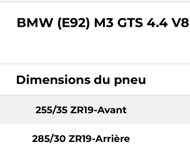

//M_ath Posté(e) le 28 novembre 2022 Signaler Partager Posté(e) le 28 novembre 2022 Jantes 359M avec ces montes homologué : 1 Lien vers le commentaire Partager sur d’autres sites Plus d'options de partage...

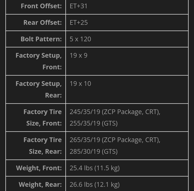

I_KnOw Posté(e) le 8 mars 2023 Signaler Partager Posté(e) le 8 mars 2023 SI on devait résumer alors ? Sachant que pour un même jeu de jante, à savoir les M359 qui ont ses specs là. 9x19 ET31 10X19 ET25 Sur les M3 E9X "competition" A l'avant c'est du 245/35/19 A l'arrière c'est du 265/35/19 Et que pour ces mêmes jantes, Sur les M3 E92 GTS A l'avant c'est du 255/35/19 A l'arrière c'est du 285/30/19 Y aura t'il une différence de hauteur de caisse, "tirage" etc entre une M3 E9X competition et une M3 E92 GTS Je dirai oui déjà pour les différences de hauteur de caisse. Alors comme on a le même jeu de jantes entre les deux. quelles seraient les différences ? Etalonnage du compteur, hauteur de suspension ? Lien vers le commentaire Partager sur d’autres sites Plus d'options de partage...
z3m71 Posté(e) le 9 mars 2023 Signaler Partager Posté(e) le 9 mars 2023 A l'avant entre le 245/35 R 19 et le 255/35 R 19, la différence de hauteur de la voiture (que j'exprime en comparant le rayon sous charge de l'auto) est de + 2 mm (309 vs. 311). La différence de circonférence de roulement (pour le compteur donc) est elle de + 18 mm (1.998 vs. 2016). Pour l'arrière entre le 265/35 R 19 et le 285/30 R 19, la différence de hauteur est de - 5 mm (314 vs. 309). Pour la circonférence de roulement il y a - 42 mm d'écart (2.040 vs. 1.998). En résumé la monte de la GTS est + haute et tire + long à l'avant, et c'est l'inverse à l'arrière ... 1 Lien vers le commentaire Partager sur d’autres sites Plus d'options de partage...
