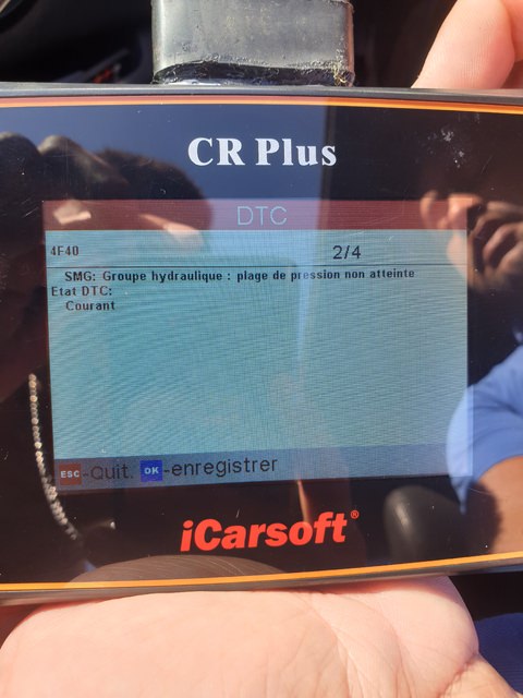

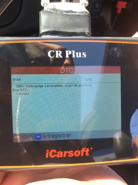

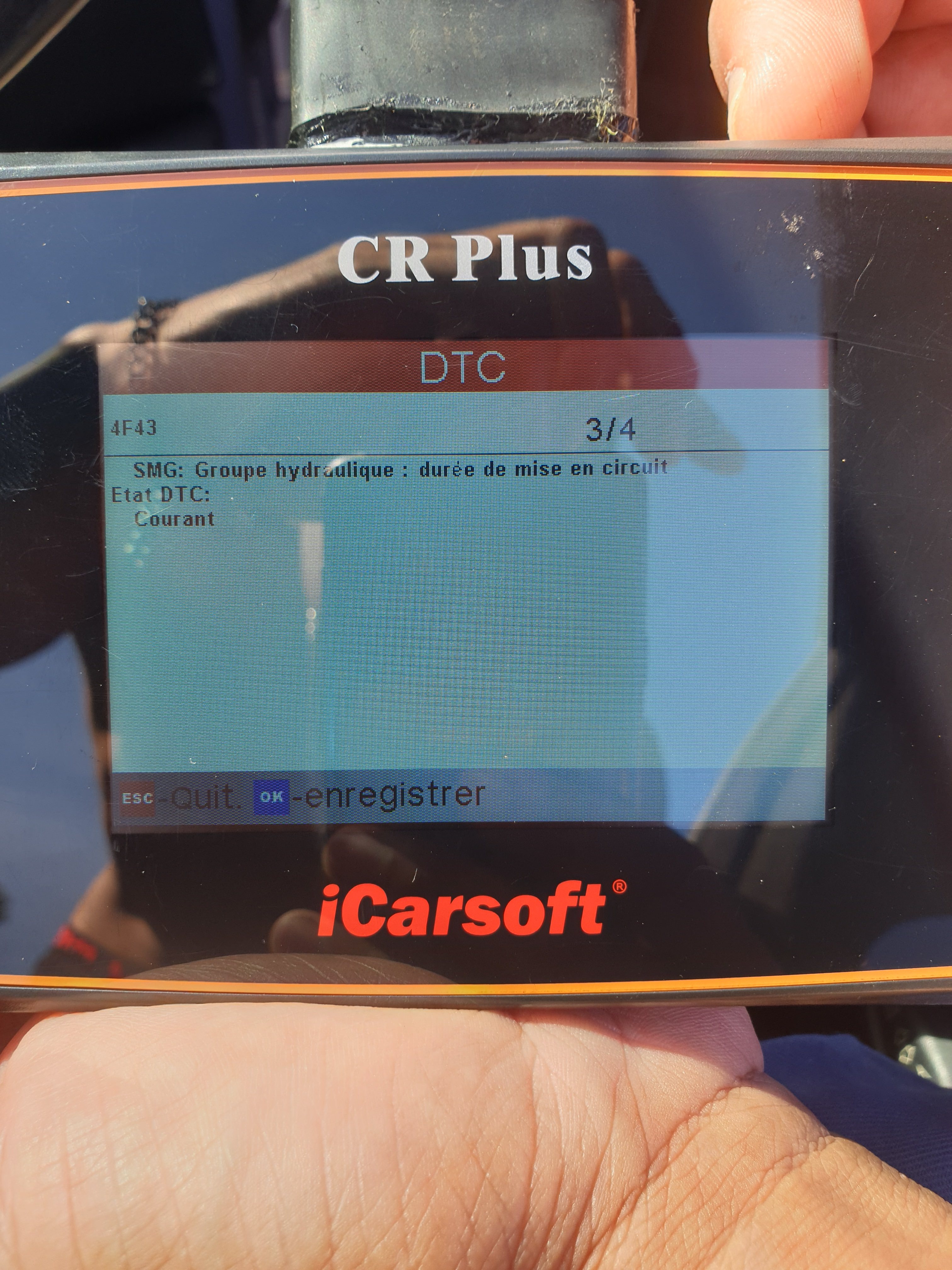

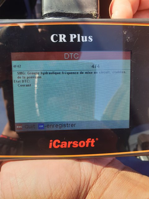

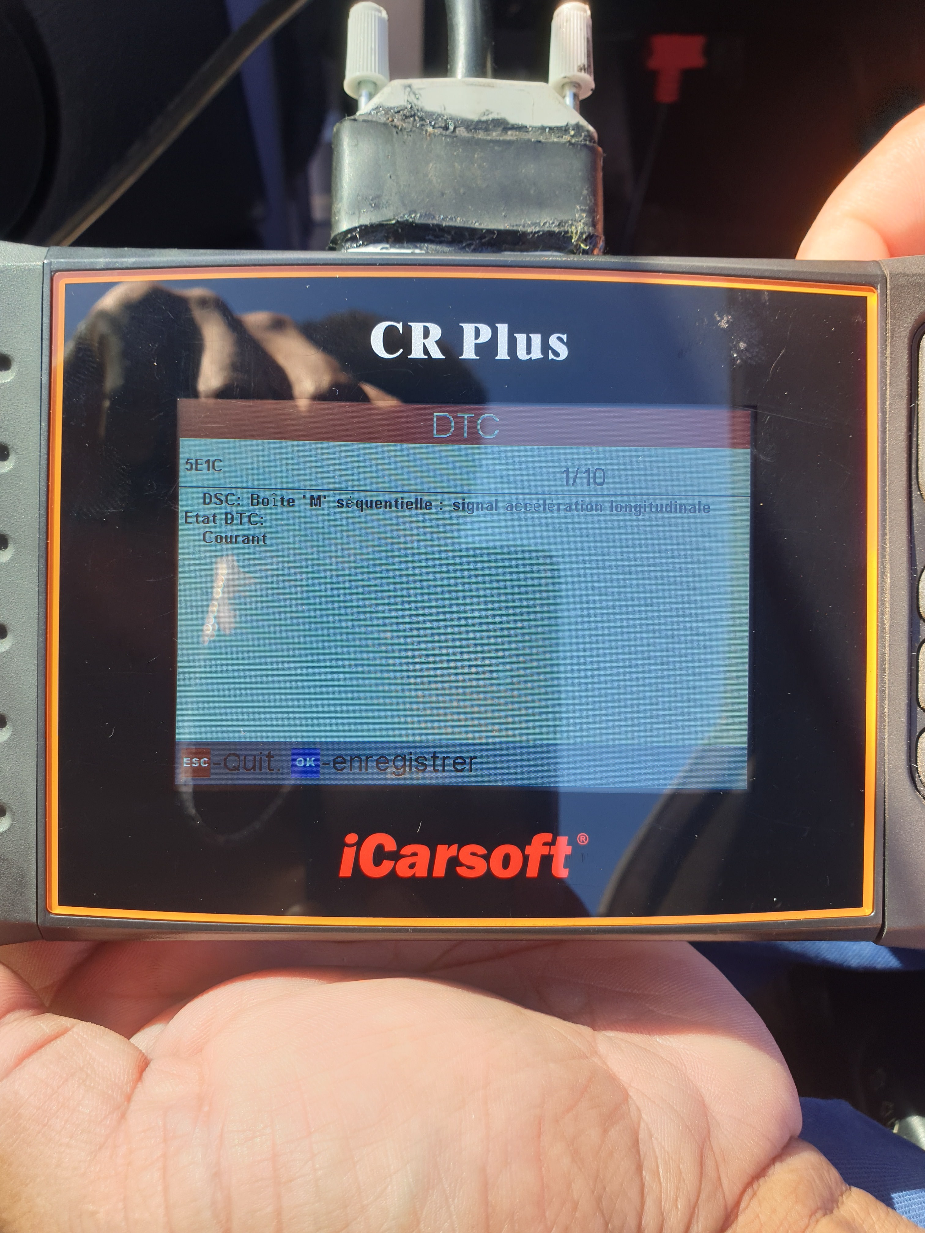

Posté(e) le 15 janvier 20232 a Auteur comment_1123641 Salut j ai pus brancher un diag et sa ma donner sa , si quelqu un a des conseils svp 😕 Pasque moi on ma dit fait la vidange et rebranche un diag spécial BMW pour mieux voir 😕 Pour le remplissage de la boîte apres c est bien jusqu a débordement ?

Posté(e) le 15 janvier 20232 a comment_1123647 Le 14/01/2023 à 08:50, ScottNC a dit : C est vrais que juste après j ai plus entendu la pompe s'enclencher et ma battrie c est décharger le lendemain La batterie s'est déchargée? Je dirais de commencer par ça. Recharge là completement et si elle donne encore des signes de faiblesse remplace là. Ensuite verifie que la pompe SMG s'enclenche bien à l'ouverture de porte et que tu aies bien 14v à la batterie moteur tournant. Enfin si tu es prêt à aller sous la voiture pour une vidange de boite, concentre toi plutot sur la "fuite" en essayant d'identifier d'où ça vient. Prends des photos on pourra peut etre t'aider. Bon courage.
Posté(e) le 15 janvier 20232 a Auteur comment_1123648 il y a 4 minutes, AuréE46 a dit : La batterie s'est déchargée? Je dirais de commencer par ça. Recharge là completement et si elle donne encore des signes de faiblesse remplace là. Ensuite verifie que la pompe SMG s'enclenche bien à l'ouverture de porte et que tu aies bien 14v à la batterie moteur tournant. Enfin si tu es prêt à aller sous la voiture pour une vidange de boite, concentre toi plutot sur la "fuite" en essayant d'identifier d'où ça vient. Prends des photos on pourra peut etre t'aider. Bon courage. J ai acheter une batterie neuve AGM special pour bouton start/stop , et la voiture ne démarre carrément pas y a juste les voyant et non la pompe ne s'enclenche pas non plus , la pedal de frein et dure ainsi que le volant et la ou j ai vu le liquide couler c est par une durite juste au dessu de la boîte malheureusement j ai pas pris de photo mais sa ressemble a un reniflard , sa a couler sur la boîte , les fils de boite et la ligne d'échappement Merci en tous cas
Posté(e) le 16 janvier 20232 a comment_1123713 Ya pas de durite au dessus de la boite de mémoire, Tu as par contre ton "robot" et ses EV qui change les rapports a ta place. Sur le coté de la boite tu as un boitier noir avec un bouchon en plastique (sur la photo num 4), enlève le bouchon et fou un tuyau + seringue et essai d'aspirer du fluide. Si tu n'en as pas ou très peu alors tu as une fuite sur ton groupe SMG (peut etre une des EV) En tout cas si un fluide gras coule par le dessus de la boite, perso je la fait tomber pour voir d'ou ca peut venir
