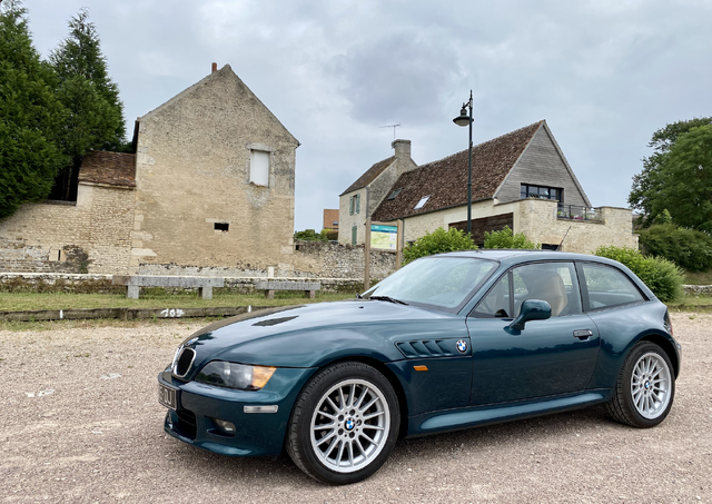

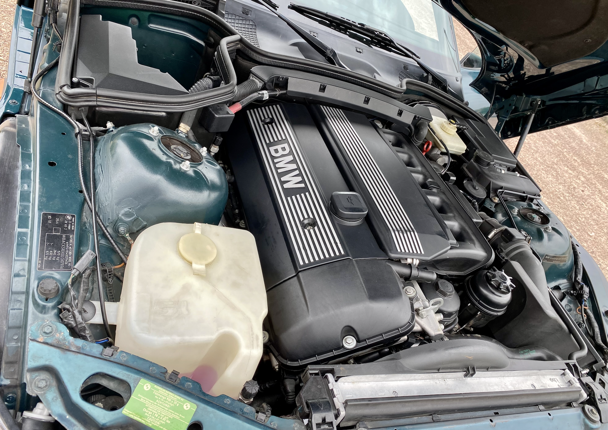

Suite à une grosse mésaventure avec ma  E92 K, je me suis racheté une nouvelle BMW que voici:
Une jolie Z3 Coupé de 1998 totalisant 225 000 kilomètres avec un M52TUB28 double vanos donc.
Elle est montée en style 32 7,5x17 ET41 av et 8,5x17 ET41 arrière. en Pirelli Pzero Nero (je ne connais pas ce pneu?)

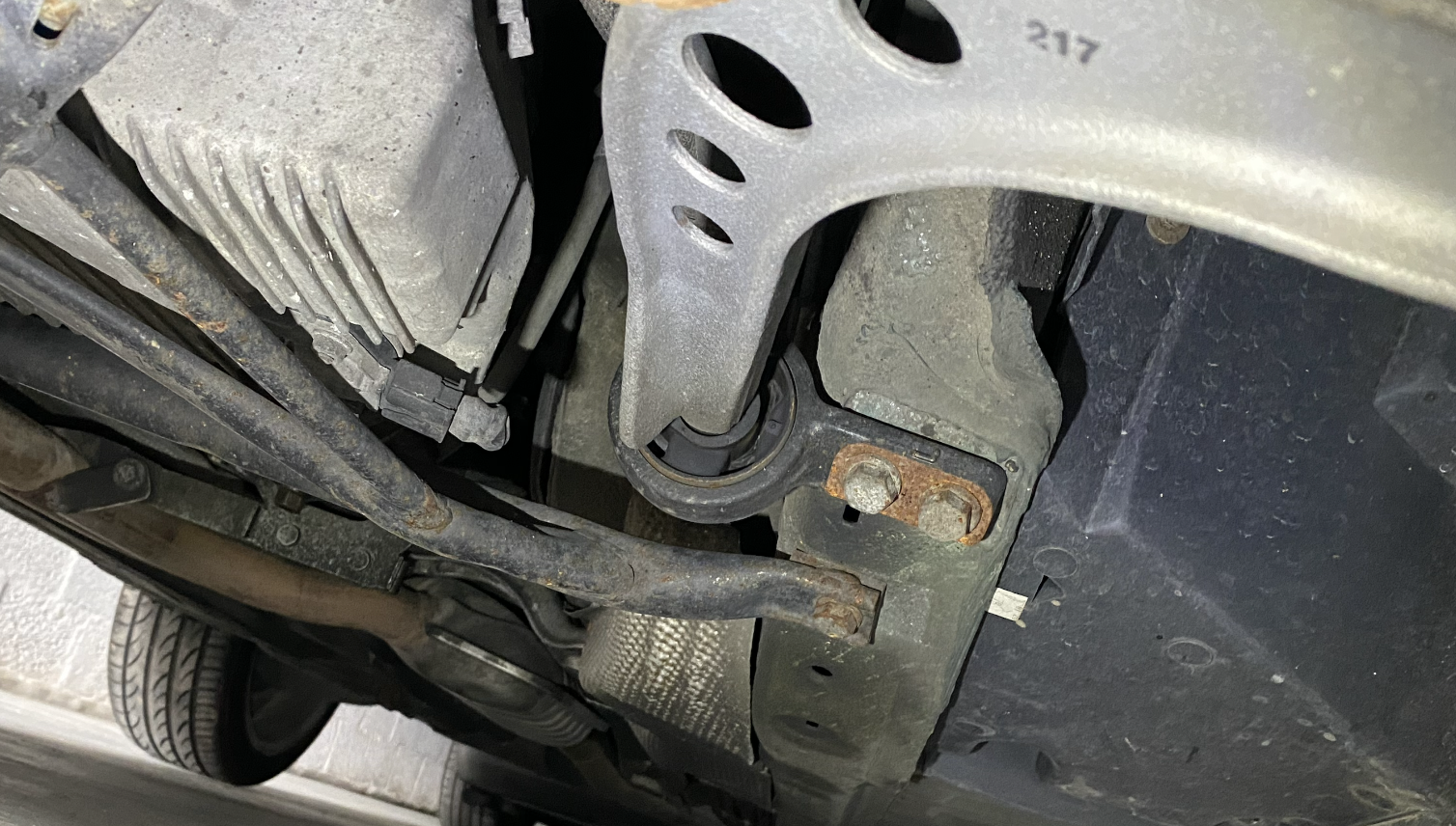

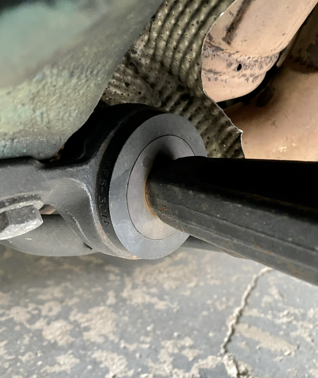

Lors de l'achat, je ne sentais pas trop le train avant, je me disais qu'il faudrait peut être une petite géométrie tout en sachant bien que pas grand chose n'est réglable dessus d'origine.
Je me suis penché sous l'auto et j'ai compris pourquoi...
côté passager j'ai déjà des silentblocs de queue de triangle en powerflex black:
Mais côté conducteur, le triangle a été changé et...
Oui oui, silentbloc OEM tout mou, forcément, cela ne peut pas bien aller...

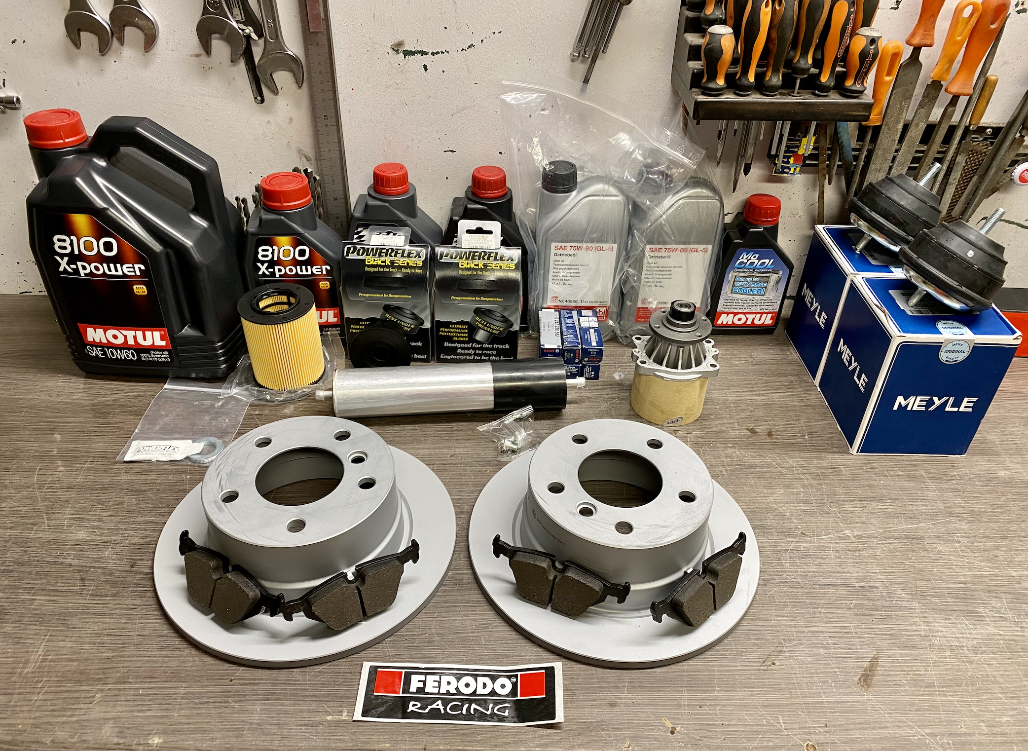

J'ai contacté @Nakamiki de la Team Lupos pour une p'tite commande de fluides et silentblocs. Commande livrée rapidement et prix au top. Merci Mike!
Il y a aussi des pièces provenant d'Autodoc dans la photo.

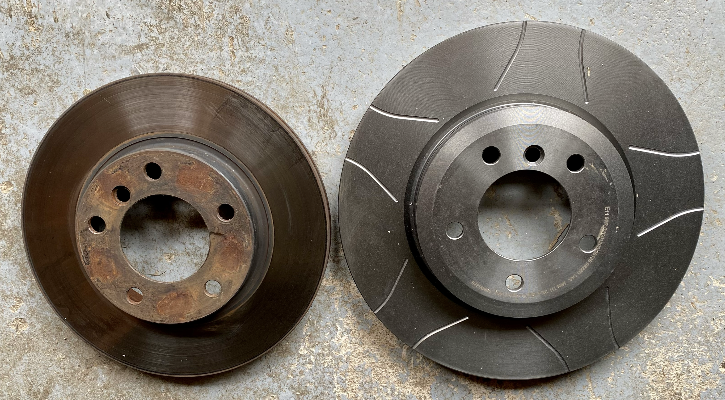

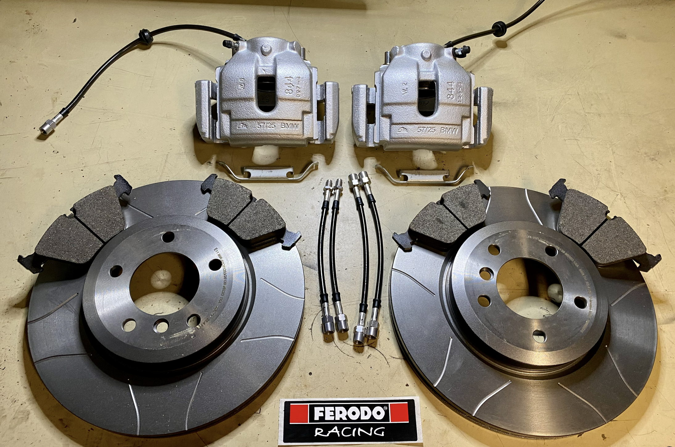

En parallèle de ça, j'ai fait mes petites recherches pour améliorer les freins avant qui sont franchement riquiqui... 286x22mm
J'ai acheté des étriers de 330d à la casse à côté de chez moi pour 140€ et disques Brembo rainurés en 325x25mm:
M'voyez la différence de diamètre lol:
Plaquettes DS3000 et durites avia avec tout ça:

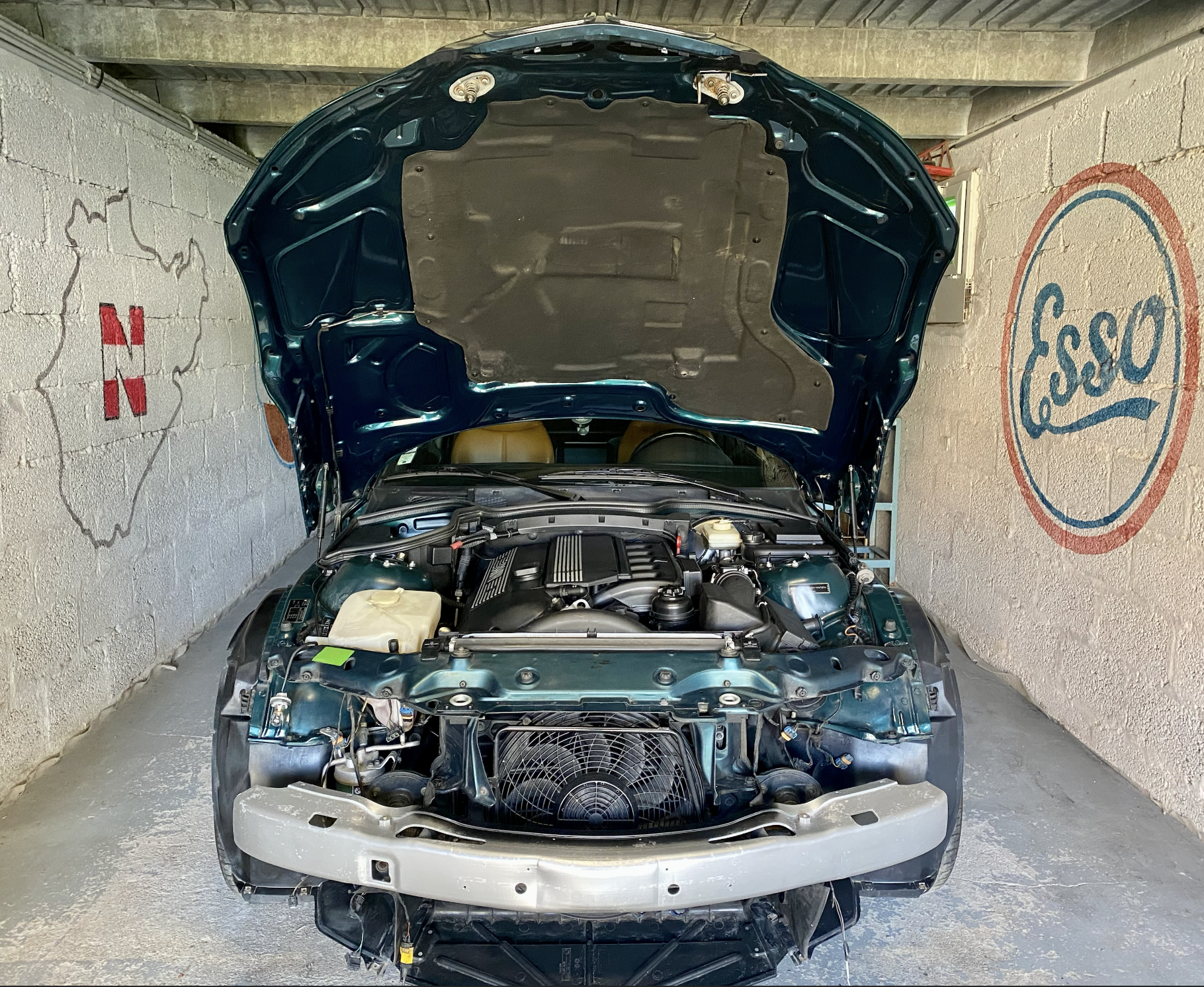

la révision des 225 000 kilomètres en cours

Elle a l'air bien propre de l'extérieur cette Z3 (et déja en collection?!) Mais je ne comprends pas comment on a pu laisser cette différence de SB droit/gauche 😑. Bref ça va etre vite réglé! 👍

J'ai réglé ce souci de silentbloc dépareillé cet après midi et là je découvre une nouvelle auto 👍, bien plus précise au volant.

Le silentbloc de triangle c'est le premier truc qu'il faut faire sur un Z3 non M, le pire c'était mon Z3M roadster un "garagiste" (factures de l'ancien propriétaire à l'appui) avait mis des silentblocs de 4 cylindres,
comment_1140782
c'est vraiment nul ces silentblocs, comme tu me disais, tu prends à pleines mains ce triangle et ça bouge dans tous les sens. Forcément, ça va pas du tout niveau feeling...

Combo de couleur au top, félicitation, le m52b28 est un excellent moteur.
Javoue que le freinage sur les 2.8 de cette époque n'est pas au niveau des performance de la voiture. Pour le montage il n'y a aucune modification autre qu'étrier, disques et plaquettes à faire? Dans le sens c'est "plug and play?" Pas de supports à modifier ou d'entretoise à usiner etc?
Quel budget pièces il faut compter pour le régulateur?
comment_1140863
C’est plug and play je l’ai fait sur mon roadster 2,8 z3 de route et j’ai recommandé à Totomini de le faire on reste dans du bmw et c’est facile à faire
comment_1140865
On a une course de pedale à peine plus longue c’est tout 16E90494-7F7A-4707-83CA-D53CD99CF324.thumb.jpeg.9f00d2aa7c2438a4f87abbc51e468a1b.jpeg
