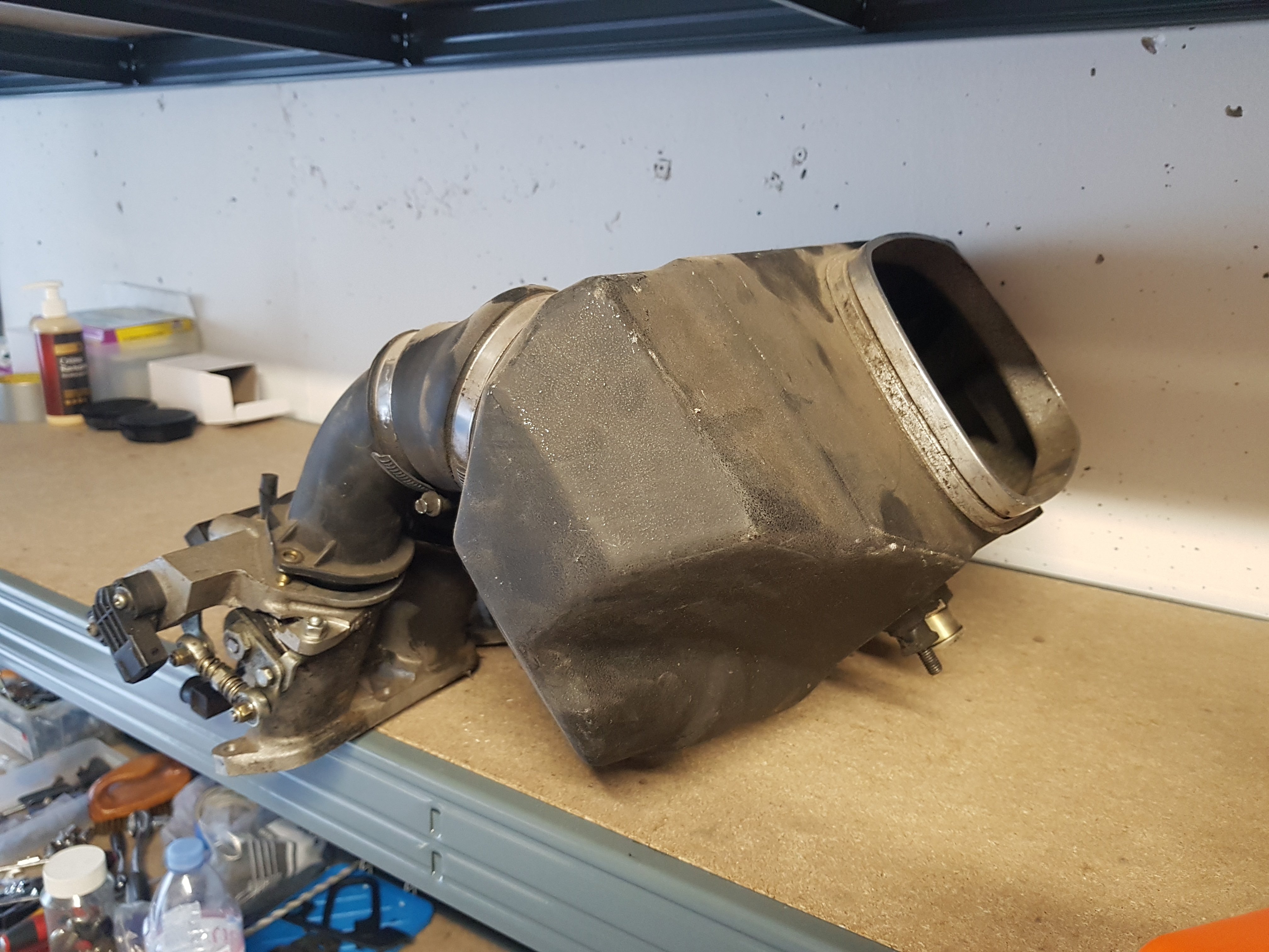

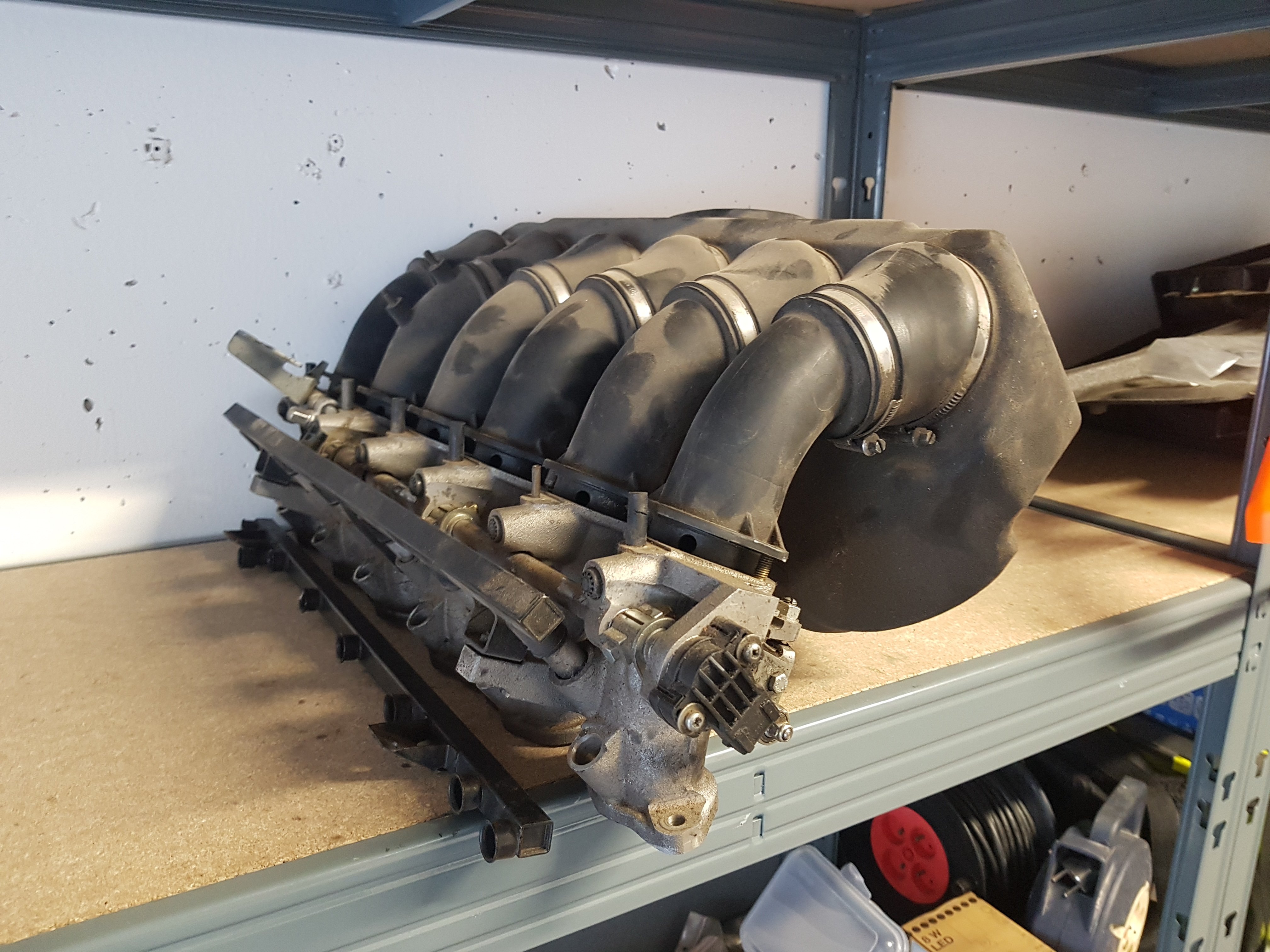

Et par gourmandise, en dessert je vais prendre un ITB de S50 et son plenum. 😍😍
