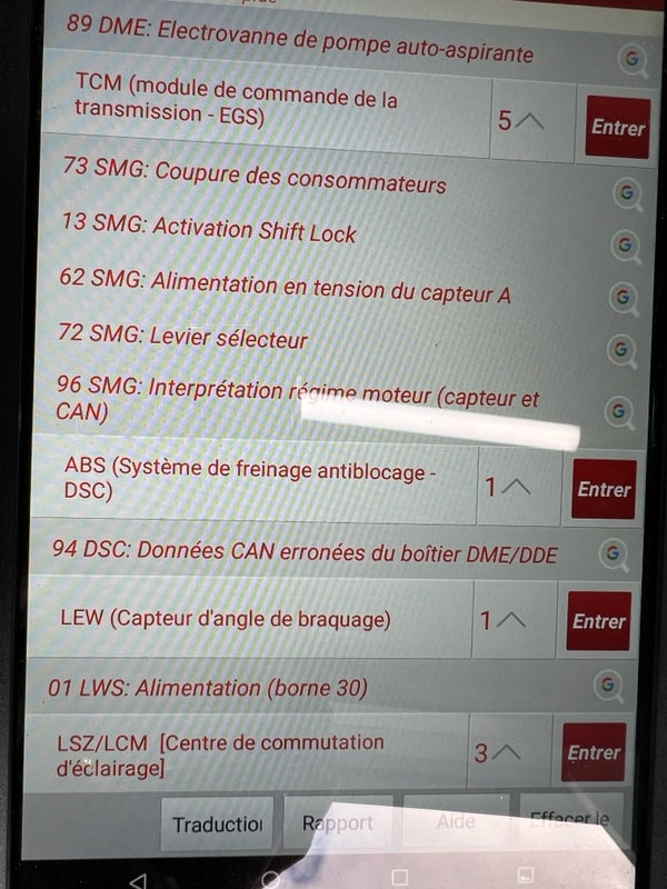

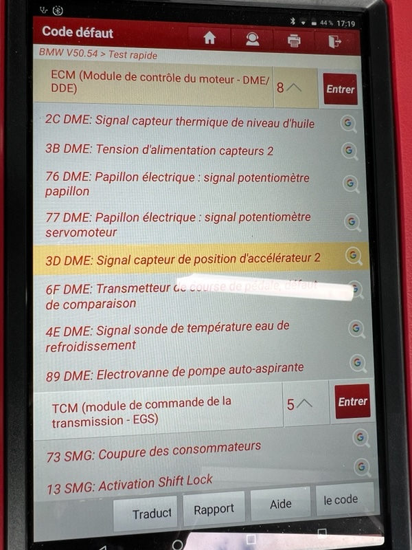

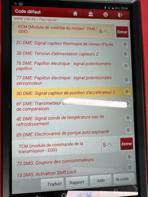

Posté(e) le 16 avril 20241 a Auteur comment_1170621 Beaucoup de défauts sont apparus sans que je puisse les acquiter....si cela peut vous éclairer....et m'aider 🙏🙏
Posté(e) le 16 avril 20241 a comment_1170622 Tu as raison le moteur est sensé pouvoir demarrer mais tu ne peux pas avancer avec le capot ouvert… pour tes defauts affichés, je n’y comprends rien et il faut vraiment un soft bmw comme inpa pour avoir qqch d’interpretable… dernier point apres une purge de frein, il faut potentiellement appuyer plus fort sur la pedale de frein pour activer le capteur avant de pouvoir demarrer…

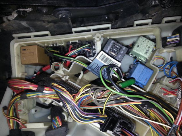

Posté(e) le 19 avril 20241 a Auteur comment_1170934 Bonsoir Le problème est résolu.... Malgré les détrompeurs dans le boîtier situe dans le compartiment moteur... Nous avions malheureusement inversé des fiches 🥹🥹 les fiches noires vont dans le boîtier noir et les fiches grises dans le boîtier gris Modifié le 19 avril 20241 a par Toubib63
Posté(e) le 20 avril 20241 a comment_1170951 Merci pour ton retour et c'était donc une mauvaise manip’ ! Par contre, tu n’avais pas du faire qu’une purge pour toucher aux relais?
Posté(e) le 22 avril 20241 a comment_1171060 Le 20/04/2024 à 10:58, LeoPolo a dit : Merci pour ton retour et c'était donc une mauvaise manip’ ! Par contre, tu n’avais pas du faire qu’une purge pour toucher aux relais? il a changé les pressostats de DSC, donc fallait sortir un peu de filasse pour acceder. 😉
