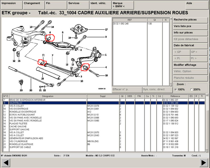

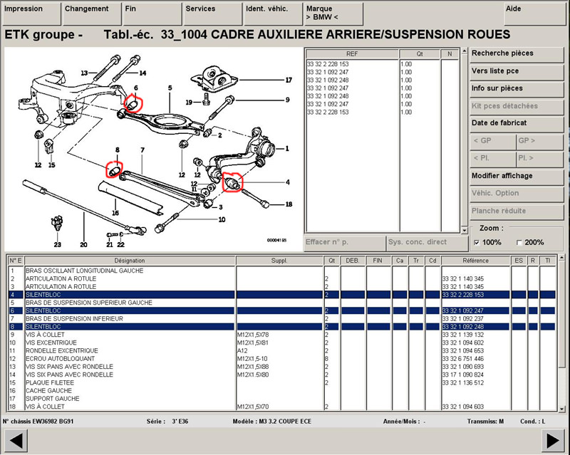

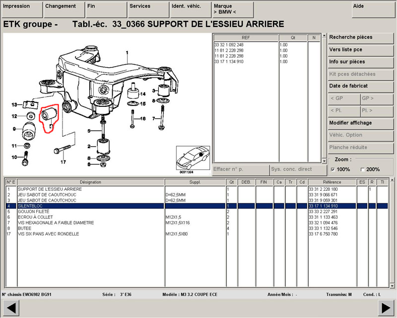

Pour les bars stab je ferais juste un controle visuel par ce que je compte mettre un kit anti-roullis eibach prochainement donc je vais pas investir 2 fois dedans
Pour les silentbloc j'en est trouvais 4 sur le train arriere mais aucun sur l'avant, si j'en oublie merci de me le signalé :ptdr:

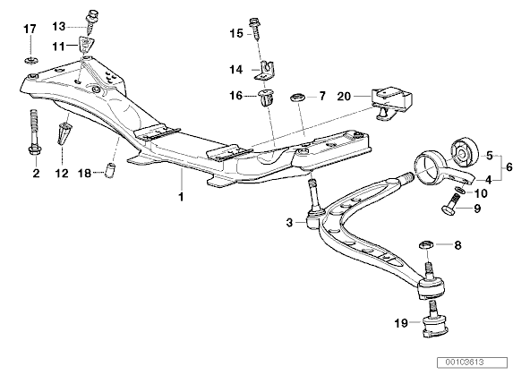

Tu oublies ceux sur le triangle inférieur, les plus importants à mon sens car ils guident la voiture.
Ils sont très facile à voir, le support (un cercle en acier avec tige de fixation) est tenu par deux ecrous, juste derrière la roue avant. :nickel:
C'est 75 € les deux silent bloc, et la pose n'est pas donné (200€ chez BMW). Un garagiste m'a dit qu'il était plus rentable de changer le triangle inférieur complet monté. Moins de MO, donc même prix. :mad:
comment_92109
Tout a fait korben, bien précisé sauf qu'il faut directement changer la pièce 6 et non seulement la 5, Le silentbloc numéro 5 est très difficile à enlever et à remettre de son suport 4, autant changer l'ensemble silentbloc-support pièces numéro 6 pour à peine plus chère.
Si tu changes tes barres anti-roulis, il faut par la même occasion profiter de changer tes bielletes :nickel:
Elles sont pas chère du tout (10€ env), à profiter
