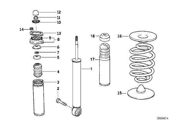

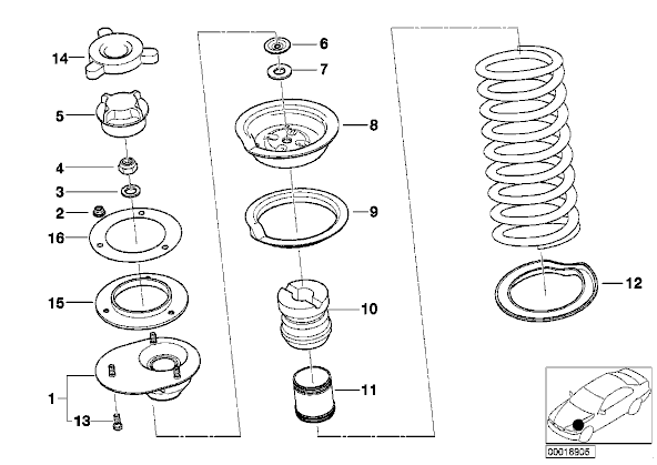

Posté(e) le 29 novembre 200618 a comment_116293 effectivement le changement de pallier ne va pas ameliorer ton probleme mais neenmoins conseillé de les changer sur les palliers arriere qui sont generalement mort a 100000 kilomètres, cette différence peut s'expliquer soit par un tassement de ressort (actuellement sur le vehicule) ou d'une deterioriation des cales en caoutchouc sous les ressorts, donc je te conseille de poser tes nouveaux amortisseurs et ressorts ceci va normalement resoudre ton probleme, si probleme encore jouer sur ces fameuses cales caoutchouc pouvant ameliorer de 5;7,5 ou 10 mm ta hauteur de caisse
Posté(e) le 29 novembre 200618 a Auteur comment_116296 effectivement le changement de pallier ne va pas ameliorer ton probleme mais neenmoins conseillé de les changer sur les palliers arriere qui sont generalement mort a 100000 kilomètres, cette différence peut s'expliquer soit par un tassement de ressort (actuellement sur le vehicule) ou d'une deterioriation des cales en caoutchouc sous les ressorts, donc je te conseille de poser tes nouveaux amortisseurs et ressorts ceci va normalement resoudre ton probleme, si probleme encore jouer sur ces fameuses cales caoutchouc pouvant ameliorer de 5;7,5 ou 10 mm ta hauteur de caisse Ok donc je vais les commander les paliers j'aurais une voiture saine comme ca. Sinon pour ces cales en caoutchou elles se placent où déjà exactement ? Si je vois que la hauteur de caisse n'est pas tout à fait corriger malgré mon passage par des bilstein/eibah et que je dois changer ces cales ca veut dire que je dois faire redemonter tout ? Y'a t'il un moyen de le savoir avant sinon bonjour le prix sur la main d'oeuvre ?
Posté(e) le 29 novembre 200618 a comment_116306 donc pour l'avant c'est la piece 9 en 3 et 9 mm et l'arriere c'est la piece 16 en 5, 7.5 et 10mm donc forcement il faut savoir ce que tu as déjà dessus donc pour l'avant une fois que ce sera demonter , pour l'arriere tu peux mesurer en soulevant le vehicule donc au final: -mesure tes cales une fois demonté -pose tes nouveaux amortisseurs-ressorts -corrige si necessaire avec de nouvelles calles (inconveniant faut redemonter pour changer)
