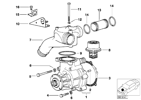

Posté(e) le 14 décembre 200618 a comment_117863 salut a tous voila j'aurais voulu savoir ou ce trouve le carlostat d'eau sur le M3 E36 3l j'ai oublier son emplacement en plus la voiture est dehors et il fait froid donc sa m'evitera de descendre et j'aurais voulu savoir aussi est ce qu'il y a un carlostat d'huile. Je vous demande ça car sur ma voiture la temp d'eau et d'huile ne sont jamais a la moitié donc j'en déduis qu'il sont défaillants. merci pour vos reponses et images

Posté(e) le 14 décembre 200618 a comment_117868 D'aprés l'ETK il n'y a pas de calorstat pour l'huile. A mon avis pour ce qui est de l'eau tu t'affole un peu là. Attend de voir arriver les chaleurs pour en reparler.

Posté(e) le 14 décembre 200618 a comment_117874 Salut, Il me semble que le calorstat est dans ( ou à coté de) la pompe à eau @+
Posté(e) le 15 décembre 200618 a comment_117916 pour les temperatures surtout en cette saison il est normal que ta temperature d'huile a du mal a montée la mienne reste , sans tirer dessus, un long moment entre 70 et 80° (ca va jusqu'a 20 bornes), et apres elle monte ,jusqua 100° pour enfin se stabiliser en dessous des 90° mais ca peut etre long car il faut chauffer les 6 litres!!!!!(il faut le temps qu'elle emmagasine les calories pour enfin les restituer), pour ce qui du calorstat il est integré a la pompe voir ci dessous c'est un 80°c , donc debut d'ouverture a 80°c, ton calorstat va faire le yoyo entre 80°C et 90°(et c'est normal quand il fera vraiment froid).en dessous du trait du milieu sur E36 , si elle a du mal a chauffer en eau c'est que ton calorstat n'est pas etanche et qu'il reste legerement bloqué ouvert , donc a changer rapidement

Posté(e) le 15 décembre 200618 a comment_117936 Pour l'huile ok un peu moins de la moitié... par contre l'eau j'ai eu le même souci! La voiture chauffait de moins en moins... c'est le calorstat bloqué en position ouvert... il vaut un oeil pour un bout de métal et faut changer les 3 joints toriques aussi sinon ça fuit comme moi Il faut virer le ventilo ( visco ) et pas mal de petites bricoles et là encore ça passe juste... prévois quand méme 2H pour le changer... Change tes joints 14 et 9 sur la photos... et essaye de déboiter le tube alu des 2 coté sinon ta grosse piéce oû se trouve le calorstat tu pourra pas la sortir... tu verras de quoi je parle au moment du démontage... tiens nous au jus
