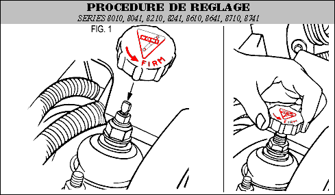

J'y suis déjà allé, mais il manque la légende.
M 3 coupe-cabrio (E36) 3/93 - 99 8641 1342SPORT 8240 1115SPORT Eibach-H&R

As tu vu la page sur les réglages des amortos notamment arrière?? (Nos produits => La technologie => Les procédures de réglage)

Je ne comprends plus.
Ouvrir le capot et placer la molette de réglage fournie sur l’attache supérieure des amortisseurs.
Pour augmenter la force d’amortissement, tourner le bouton dans le sens des aiguilles d’une montre; pour la diminuer, tourner le bouton dans le sens inverse. Si vous sentez une résistance, ne pas forcer, car l’amortisseur est alors en fin de réglage.
Enlever la molette de réglage pour éviter une détérioration du capot.
Pour moi "firm" cela vaut dire ferme. Donc pour durcir sur le schéma je dois tourner dans le sens inverse des aiguilles d'une montre, ce qui contredit le texte.
Par contre pour l'arrière c'est galère. :nickel:
A t aplace je suivrai les indications du site: on tourne dans le sens des aiguilles d'une montre pour durcir.

Ce que je voulais signaler, c'est la contradiction entre le texte et le dessin.
De toute manière samedi je vais tester. Je l'ai mise au plus dur d'après le dessin et au chemin du retour je ferai l'inverse.

J'ai vérifier, c'est le dessin qui est juste. Dans le sens des aiguilles d'une montre pour durcir.
Je suis allé jusque dans le sens opposé et depuis que j'avais la voiture, ils étaient réglés au plus souple.
