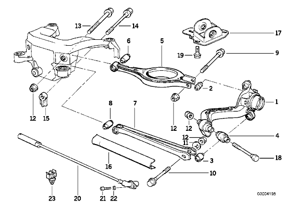

Posté(e) le 4 avril 200718 a comment_129764 Bonjour à tous, Voilà suite à un claquement situé à l'arriére j'ai entrepris de changé les silents blocs de bras inférieurs de suspension qui étaient complétement mort, et donc je pensais que mes claquements venaient de là. Seulement j'ai toujours les mêmes claquement lorsque je roules sur une route avec des séries succesives de petites bosses, quelqu' un pourrait me donner une piste de recherche . Bielette, silents blocs.?. Merci par avance
Posté(e) le 4 avril 200718 a comment_129770 Je crois qu'il y a un point à verifier sur les M3 E36 c'est la fixation supérieure d'amortisseur.
Posté(e) le 4 avril 200718 a Auteur comment_129789 Salut, J'ai vérifié et même changé mes crapaudines d'amortisseur arriére, par contre j'ai remarqué que lorsque je fais bouger la roue dans le sens vertical, je sens un jeu de 3-4mm, comme si c'était mal fixé. J'ai tout vérifié et reserré mais je ne vois pas d'où vient ce jeu, si queqlu'un peu me donner une piste de recherche. A++
Posté(e) le 4 avril 200718 a comment_129791 regarde les fixations du support d amorto en haut il lache souvent sur le chassi au niveau des vis moi c arrivé sur mon 318 et refait la sur mon m3
Posté(e) le 4 avril 200718 a comment_129814 regarde les fixations du support d amorto en haut il lache souvent sur le chassi au niveau des vis moi c arrivé sur mon 318 et refait la sur mon M3 C'est bien là que je voulais en venir.
Posté(e) le 5 avril 200718 a Auteur comment_129938 Bonsoir, Alors j'ai vérifié tous les serrages, ainsi que mes fixations d'amorto tout est ok, mais j'entends un clac lorsque je souléve chacune des roues, d'où peu venir ce bruit ? J'ai changé mes silents blocs de traverses arriéres en pensant que ça venait de là et toujours le même bruit de claquement sur route bossellée. Est ce que ça pourrait venir des silent bloc de pont ? J'avoue que je suis perdu dans mes recherches . Merci de votre aide.
Posté(e) le 20 avril 200718 a Auteur comment_131746 Hello, Pour info j'ai trouvé, ce sont les rotules inférieurs des tirants de barre de carrossage qui sont mortes . A++
