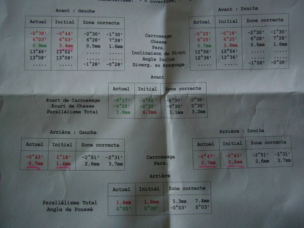

Posté(e) le 12 mai 200718 a Auteur comment_134323 Bon rendez vous pris chez un amis qui travail a Euromaster , je lui et expliqué mon probleme , il ma dit rien qu a loeil que c etait un probleme de carrossage du coté gauche , donc rendez-vous a 14h et il me regarde et regle tous sa AV/AR geo, para, carrossage ...etc ! Je vous tien au jus si le probleme et resolus !!
Posté(e) le 12 mai 200718 a Auteur comment_134337 Bon conte rendu des evenements : C etait bien mon carrossage de ma jante AR gauche , j ai fait aligné l AR gauche sur la droite qui et bonne et l avant par rapport au reste , maintenant les jantes depasse a l identique, le pneu ne touche plus et de plus j ai retrouvé une super tenue de route car avant c etait un peut flamby !!! Une photo des reglages !![img width=960 height=720]http://www.Motorsport-Passion.com/files/photo_652.jpg
