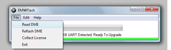

Bonjour, Voici un tuto à la portée de tous grâce au travail réalisé par des passionnés! il vous en coûtera env 20$ pour la licence du mss54  binary modification tool : je vous conseille de la prendre dès le début car il faut compter au moins 24h pour la recevoir... il vous faut bien évidemment être connecté a votre m3 avec une clé de diag reliée au pc.... Je vous conseille bien évidemment de faire toutes les manipulations avec chargeur de batterie sur la voiture et chargeur si vou
