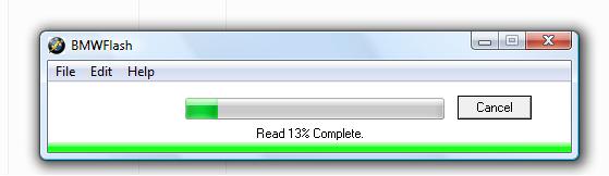

1/ BMWFlash
-extraction de votre cartographie
http://bimmersoftware.com/bmwflash
il propose en option de lire toute la ROM, pas besoin, donc cocher no
569951c094b90_readdme.jpg.6e0461f579c522
Vous récupérez ainsi votre map sous format votremap.bin :
map.jpg.5468dc886d8674276bc6f46f718660c8

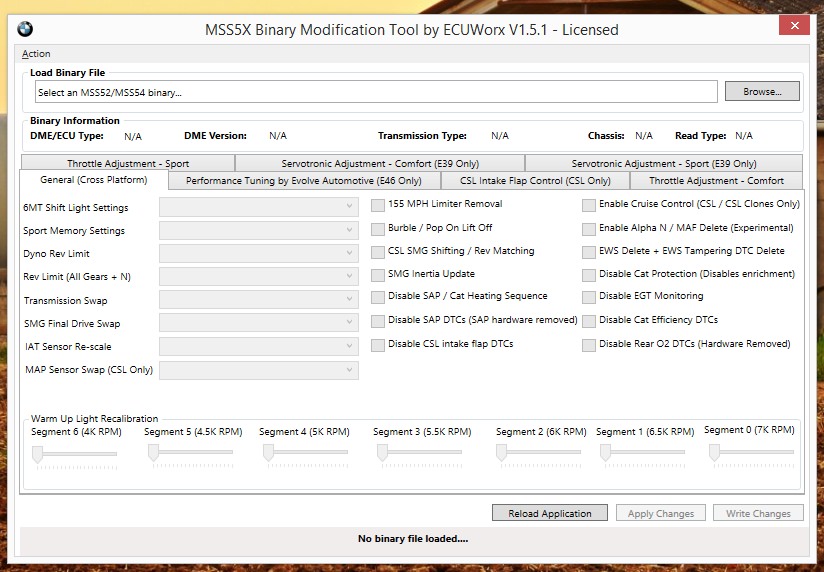

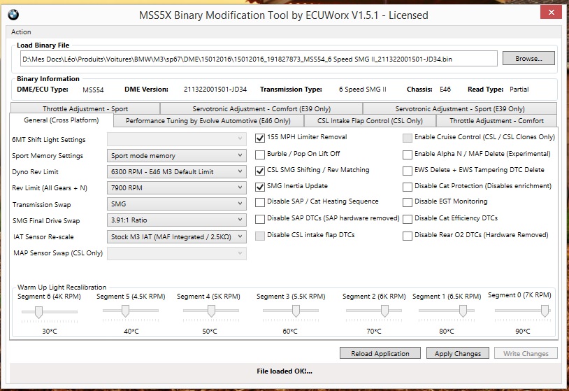

la, sans surprise, vous cliquez sur browse, vous sélectionnez votre map et vous pouvez cocher plein de trucs sympas... voici quelques explications pour ce que je connais même si certains champs sont un peu évident :
-6MT shift lights: activer le shift light pour les boites manuelles
-Sport Mode Memory : permet de choisir d'activer le mode sport à chaque démarrage, de ne pas l'activer à chaque démarrage ou de rester sur la position sélectionnée avant de couper le contact (memory : ce que j'ai choisi).
-dyno rev limit : pour limiter le régime max à l'arrêt
-Rev Limiter : régime de rupture (8000tr/min par défaut)
-SMG ou manuelle... pour ceux qui ont envie de changer ;-)
-SMG final drive : rapport de pont si vous changez par rapport à l'origine... mon cas, je suis en 3.91
-155mph limiter removal : enlever la bride électronique >155mph-equivalent 250km/h en EU
-Burble / pop : envoie du carburant au lever de pied => ça fait du bruit, c est rigolo mais risque de boucher les catas... pour ceux qui en ont!
-CSL SMG Shifting / Rev Matching : changement des vitesses en mode CSL + talon-pointe systématique :nickel:
-SMG Inertia update : ce que j'ai compris, c'est ce paramètre qui rend le talon pointe plus vif!
-plus bas sur l'écran, vous pouvez recalibrer l'extinction des warm-up lights.. pour que ça s’éteigne quand le moteur est vraiment chaud (temperature d huile n est ce pas.... pas d'eau!) :nickel:
Enfin, il y a deux onglets Throttle adjustment E46 comfort/E46 sport qui permettent de recalibrer la courbe de la pédale d'accélérateur
5699570a4c703_MSS54options.jpg.121861a5a

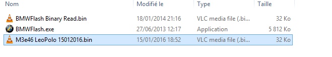

Bref, une fois que vous avez fait vos choix, c'est la que vous avez besoin de payer la licence pour pouvoir appliquer les modifications... Vous validez avec "Apply Changes" puis "Write Changes" qui vous proposera de sauvegarder sous un nom différent pour conserver votre map d'origine (conseillé...) et a vous de remettre votre nouvelle map personnalisée la ou vous la retrouverez facilement pour la réinjecter dans le DME:
56995c6f7696a_cartoarecharger.jpg.ae1c93

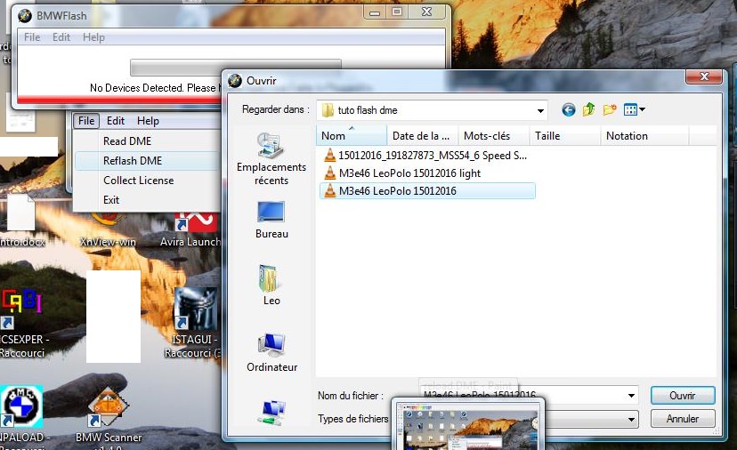

3/ injecter la nouvelle cartographie dans le DME avec BMWFlash
vous lancez BMW Flash et vous sélectionnez reflash DME :
56995ded40850_reloadDME1.jpg.8b018d7dde2
vous sélectionnez en bas de la fenêtre le type de fichier *.bin puis sélectionnez votre map et cliquez sur ok..... puis vous serrez les fesses... Ca se termine sans message particulier, vous pouvez débrancher les chargeurs et essayer de démarrer la voiture... si ca marche, et bien, vous pouvez faire ouf... sinon, vous pouvez essayer de recharger la map d'origine!! si ca ne marche toujours pas, comme l'a déjà suggéré LaMiche31, vous créez un topic [Recherche] DME MSS54 :)
56995e55c2fa0_reloadDME2.jpg.d5ca9a82506

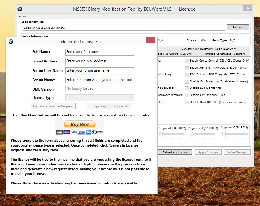

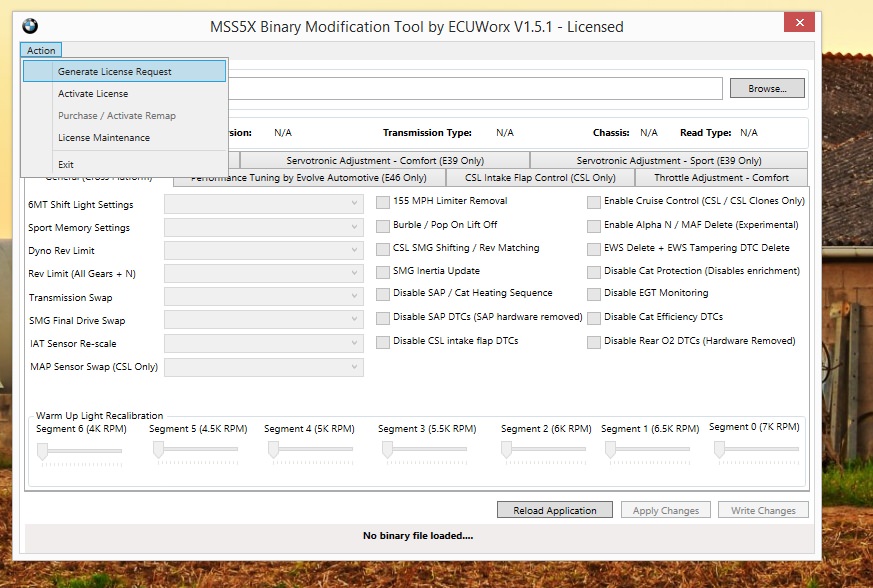

-pour demander la licence, vous devez charger la map de votre voiture pour l'associer a votre DME puis cliquez la :
569b785a3cfcc_demandedelicence.jpg.326d0
Ensuite, vous remplissez les cases (votre numéro de DME apparaîtra) et vous cliquez sur Generate Licence Request:
569b78706e7eb_demandedelicence2.jpg.24de

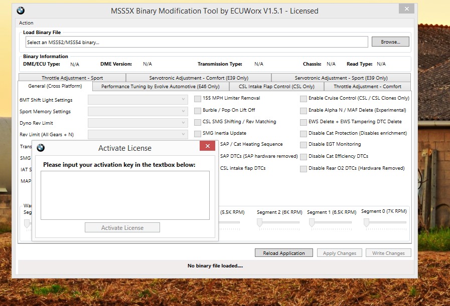

et enfin, quand vous recevez le mail de MartynThomas, vous allez dans Activate licence et vous copiez votre clé la :
569b786365d9a_demandedelicence3.jpg.186a
