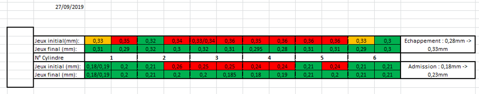

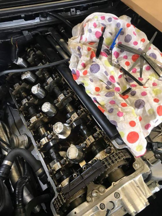

Bonjour,
Un petit retour sur l'opération car je viens de le faire sur la mienne le weekend dernier à 242 600km.
Il était censé avoir été fait à la dernière inspection 2 il y a 35 000km ( et j'ai la facture qui l'indique clairement) mais au vu des jeux relevés j'en doute.
Jeux Avant / Après :  Il y en avait besoin! 16 pastilles de remplacées! (dont 4 ré-utilisées)
C'est un boulot où il faut être vraiment minutieux! Je conseil vivement l'outil BMW aimanté permettant de manipuler les pastilles. ( même si j'ai fait sans)
En info sup' ci après les épaisseurs disponibles chez BMW :
3.22 euros t.t.c. la pastille ( 9 mm de diamètre au passage)
En terme de ressenti : Clairement moins de cliquettement (c'était la raison 1ère du contrôle) et j'ai l'impression que le moteur est plus réactif à la  pédale notamment sur les phases de decollage. ( mais ça c'est peut être dans ma tête)
