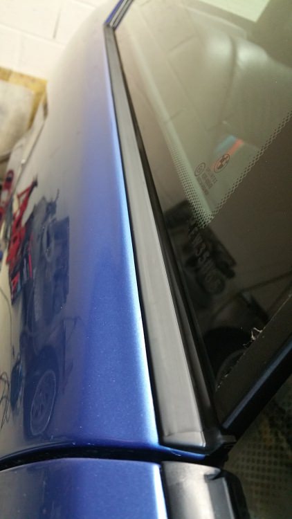

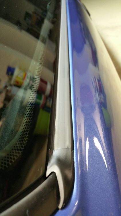

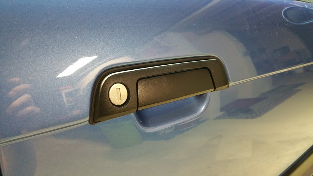

///Miste Posté(e) le 1 juillet 2018 Auteur Signaler Partager Posté(e) le 1 juillet 2018 Joints de custodes et contours poignées changé. Galère pour les poignées ? 4 2 Lien vers le commentaire Partager sur d’autres sites Plus d'options de partage...

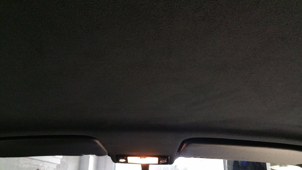

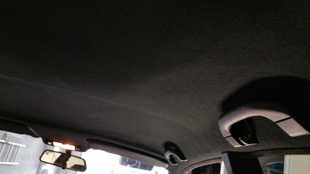

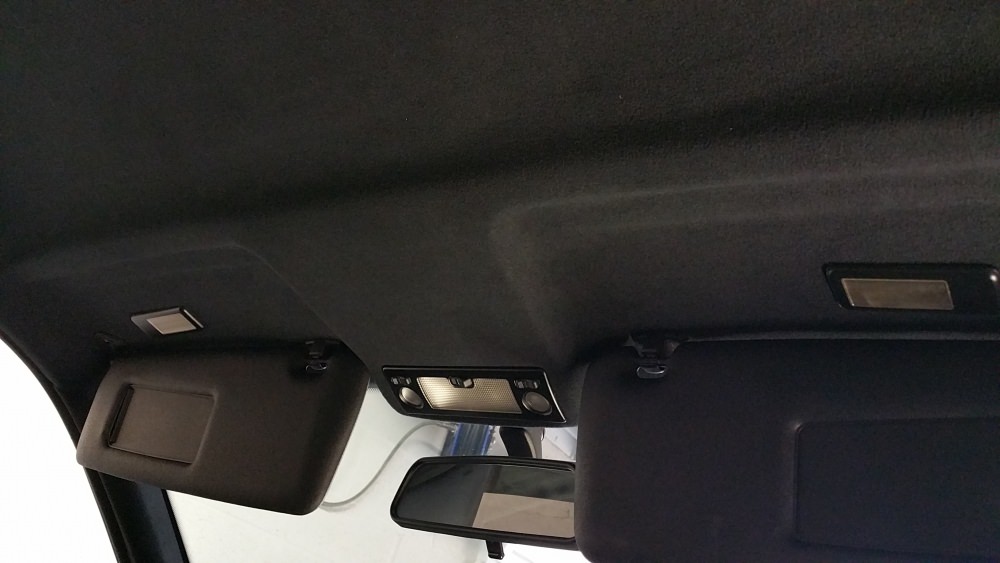

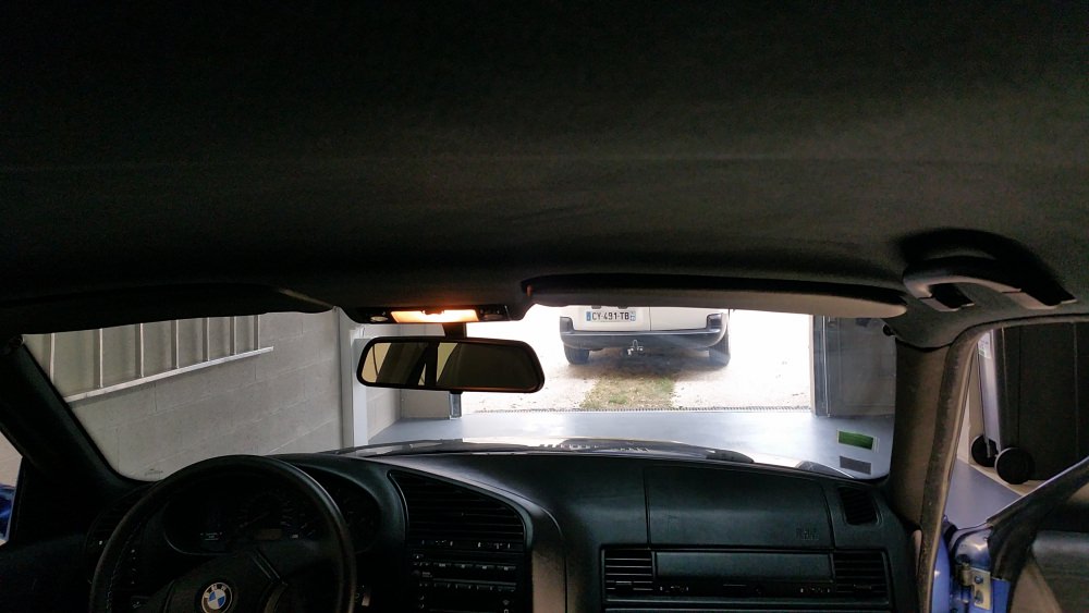

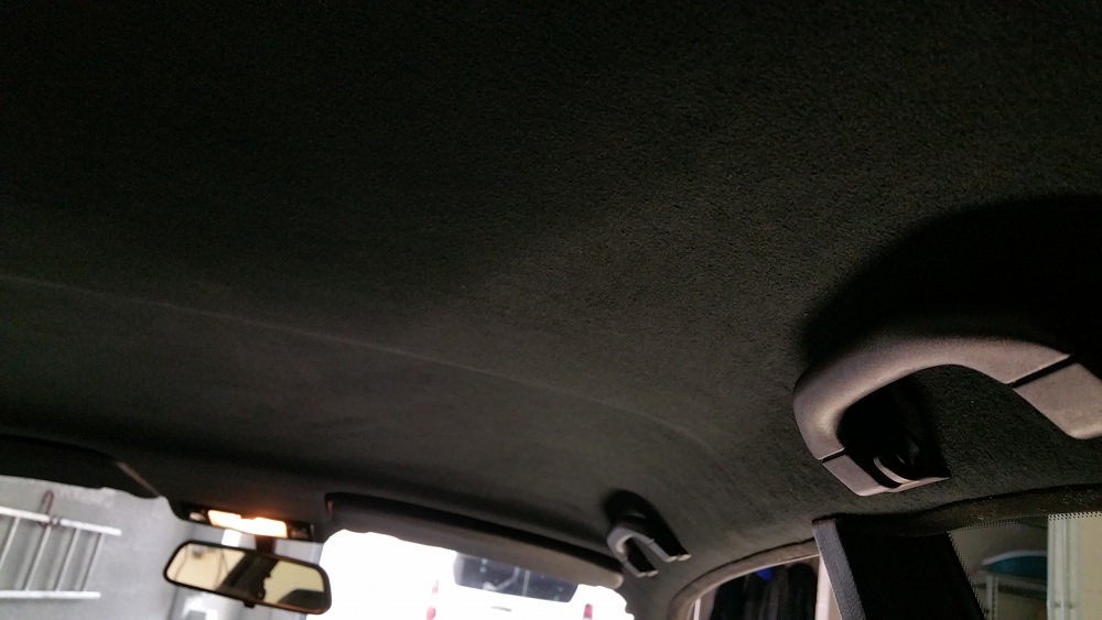

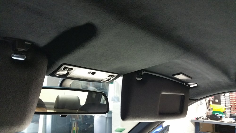

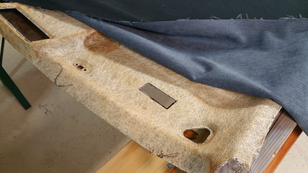

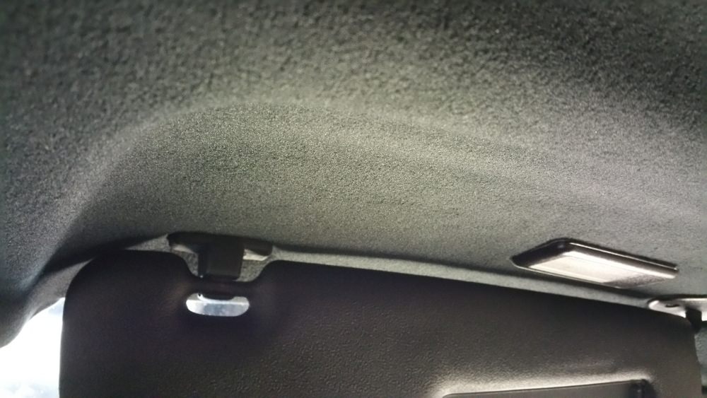

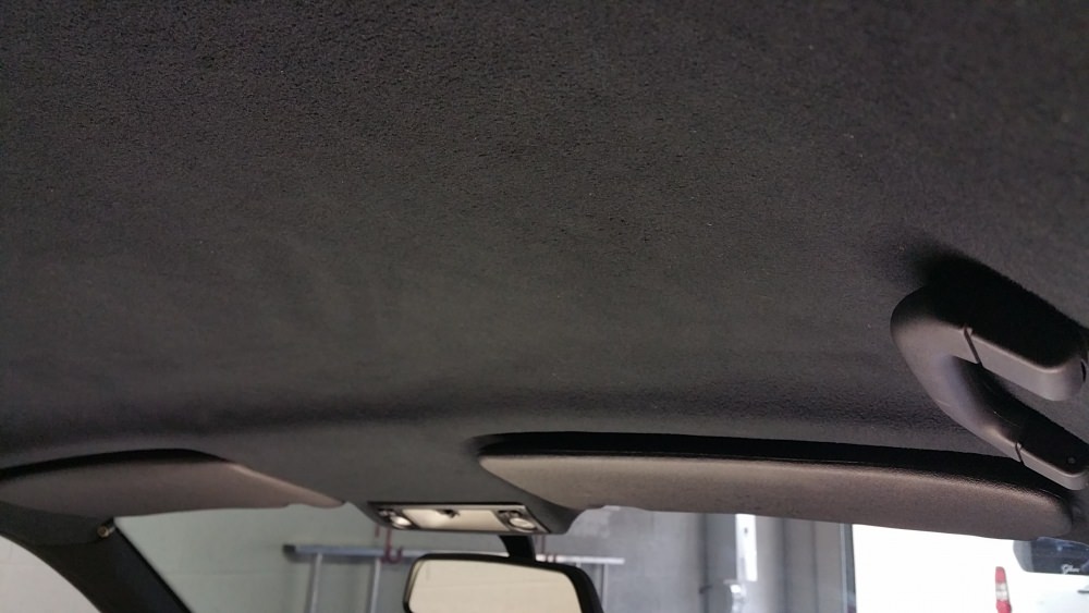

///Miste Posté(e) le 8 août 2018 Auteur Signaler Partager Posté(e) le 8 août 2018 Réfection complète ciel de toit après un décollement express à cause de la chaleur. Une galère à faire,je souhaite ça à personne ?!!! Ca rend mieux en vrai qu'en photo ça fait plus "haut de gamme " car leur tissus tout fin à 2 balle c était vraiment une daube . Il y avait aussi un bruit métallique à l'arrière droit recherche pendant des heures pour trouver qu une plaquette ne revenait pas dans le piston et donc claquait sur le disque ??? À suivre chgt des joints de boîte.. ? 2 4 Lien vers le commentaire Partager sur d’autres sites Plus d'options de partage...
ACS3 Posté(e) le 9 août 2018 Signaler Partager Posté(e) le 9 août 2018 aaaah tu viens de gouter à la mousse orange en décomposition qui colle autant la partie collage du nouveau tissu c'est gratifiant , autant oui la partie nettoyage de la coque , c'est juste l'horreur ... j'en garde aussi un souvenir bien écœurant Lien vers le commentaire Partager sur d’autres sites Plus d'options de partage...
kitkart Posté(e) le 9 août 2018 Signaler Partager Posté(e) le 9 août 2018 Tu m'étonnes c'est vraiment un job de merde à faire. Et le tissus qu'on trouve dans le commerce manque de mousse et d'élasticité pour vraiment faire un boulot impeccable. Tu l'as collé avec quel type de colle ? Lien vers le commentaire Partager sur d’autres sites Plus d'options de partage...
///Miste Posté(e) le 9 août 2018 Auteur Signaler Partager Posté(e) le 9 août 2018 Il y a 2 heures, ACS3 a dit : aaaah tu viens de gouter à la mousse orange en décomposition qui colle autant la partie collage du nouveau tissu c'est gratifiant , autant oui la partie nettoyage de la coque , c'est juste l'horreur ... j'en garde aussi un souvenir bien écœurant Une horreur.. brosse ..aspirateur. ..!!!!? il y a 59 minutes, kitkart a dit : Tu m'étonnes c'est vraiment un job de merde à faire. Et le tissus qu'on trouve dans le commerce manque de mousse et d'élasticité pour vraiment faire un boulot impeccable. Tu l'as collé avec quel type de colle ? J'ai été chez un vendeur de tissus et celui que j'ai pris est un peu élastique et le faite qu'il soit plus epais rattrape l'histoire de la mousse de merde. J'ai pris de la neoprene liquide en pot, appliqué au pinceau, ca décape aussi les poumon mais c'est efficace en mettant une bonne dose. La je pense qu'il est scellé à vie ! !! Lien vers le commentaire Partager sur d’autres sites Plus d'options de partage...
CrisZ Posté(e) le 9 août 2018 Signaler Partager Posté(e) le 9 août 2018 Salut, Beau boulot, peux-tu stp nous dire ou tu as acheté le tissus? Merci Lien vers le commentaire Partager sur d’autres sites Plus d'options de partage...
///Miste Posté(e) le 9 août 2018 Auteur Signaler Partager Posté(e) le 9 août 2018 il y a 1 minute, CrisZ a dit : Salut, Beau boulot, peux-tu stp nous dire ou tu as acheté le tissus? Merci Merci Vers chez moi il y a un magasin " tout tissu" y a un gros choix et c'est de la qualité un magasin de couturière quoi...?jpense qu'on peu trouver cet aspect facilement. 3 1 Lien vers le commentaire Partager sur d’autres sites Plus d'options de partage...

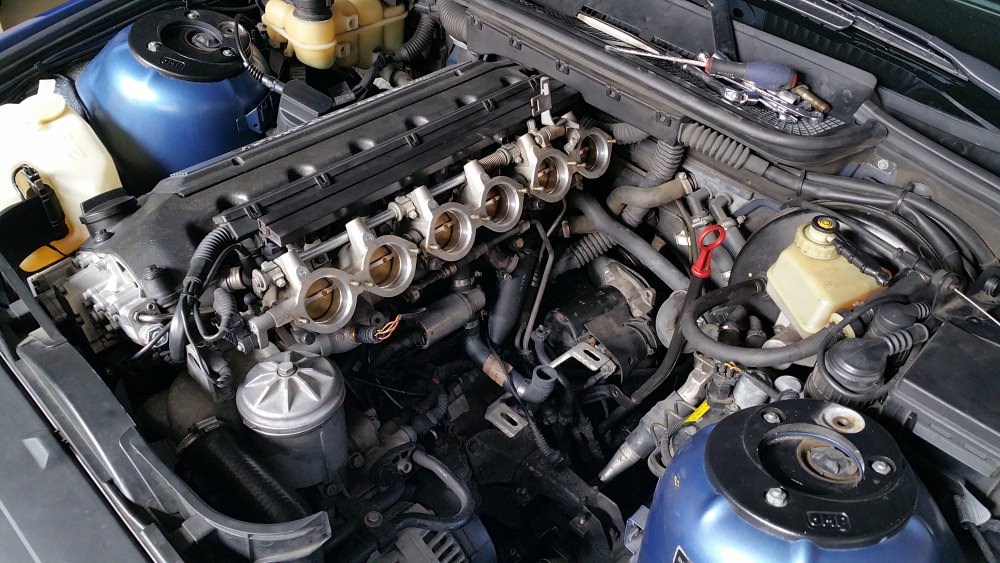

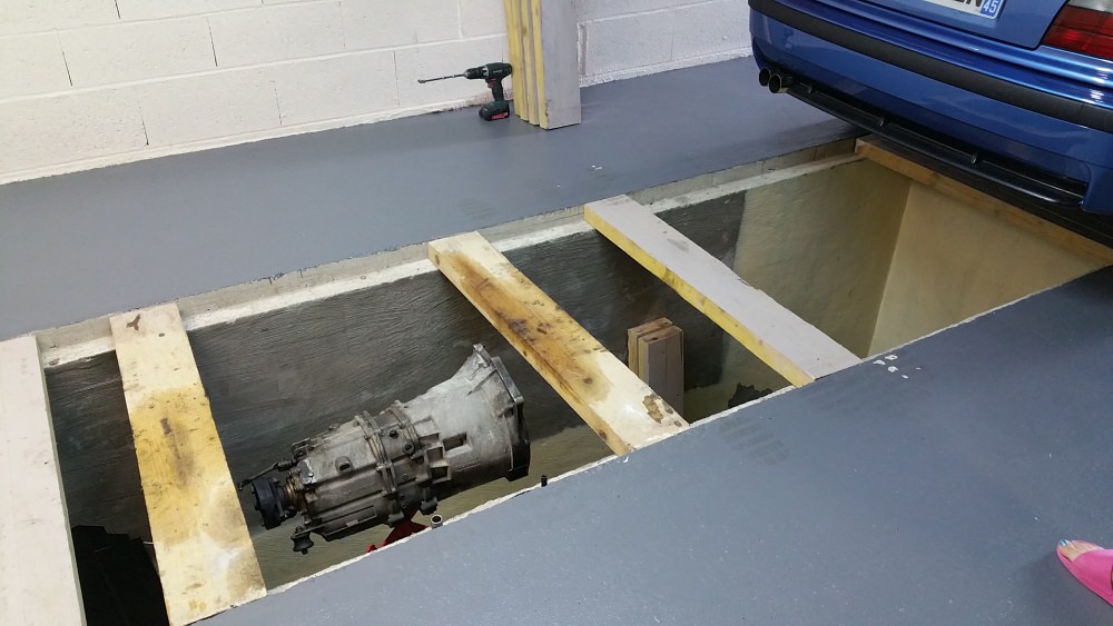

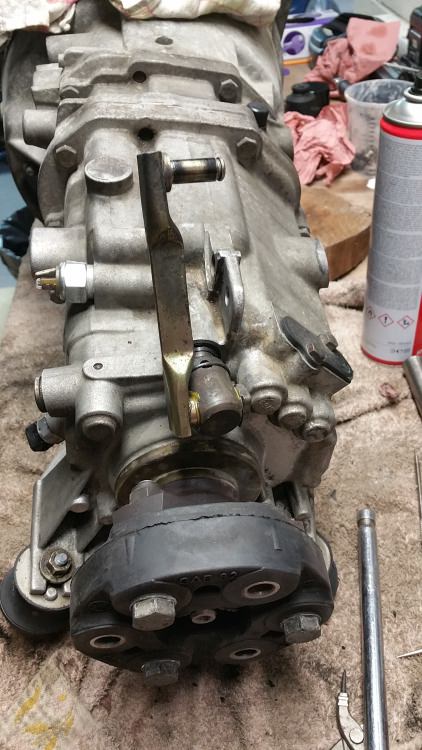

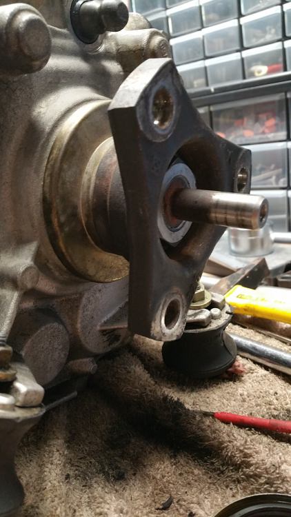

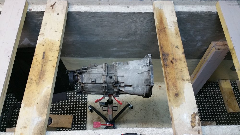

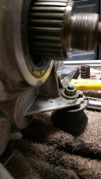

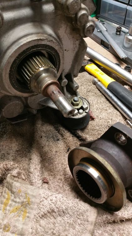

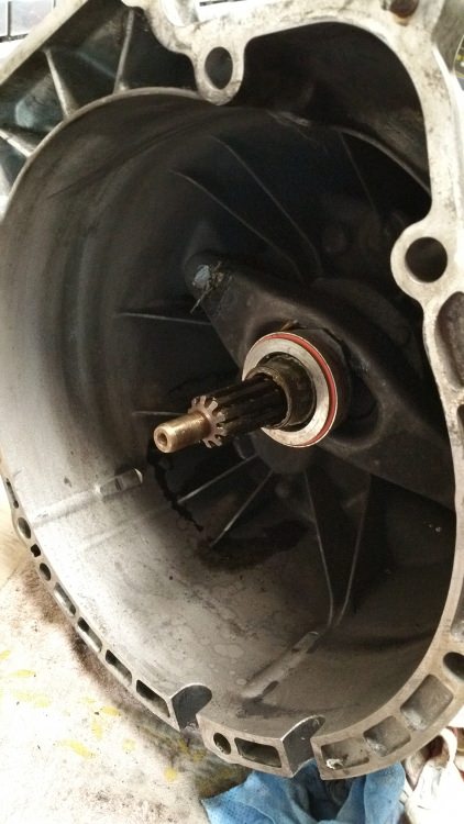

///Miste Posté(e) le 9 septembre 2018 Auteur Signaler Partager Posté(e) le 9 septembre 2018 Encore et toujours d'autres interventions, changement : -durite HP direction assistée avec chgt d'l'huile (merci à jean-phi pour sa rapidité d'envoi ?) -courroie d'accessoires -durite reniflard d'huile -Vis/clapet du bloc -vérife embrayage /volant moteur -butée d'embrayage -3 joints spi boîte -huile de boîte -nettoyage et graissage de tous les axes ça change d'un coup tout est plus souple. ..? 1 2 Lien vers le commentaire Partager sur d’autres sites Plus d'options de partage...
Gabs94 Posté(e) le 9 septembre 2018 Signaler Partager Posté(e) le 9 septembre 2018 J'irais bien faire un tour dans le Loiret pour te déposer la mienne pendant que t'y es ? ! Beau boulot. Propre, net. Et que dire de la voiture… La même chose. Ca fait plaisir à voir en tout cas. Dommage que tu veuilles t'en séparer. Lien vers le commentaire Partager sur d’autres sites Plus d'options de partage...

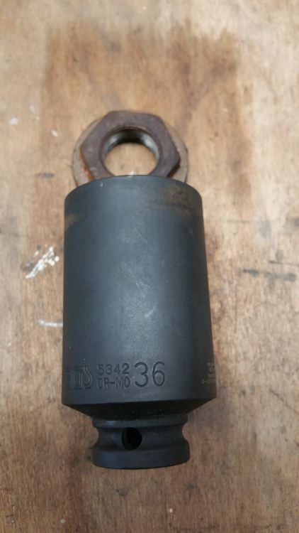

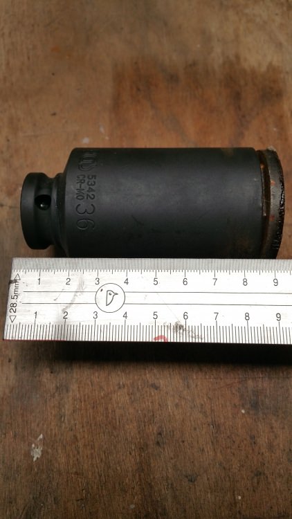

///Miste Posté(e) le 9 septembre 2018 Auteur Signaler Partager Posté(e) le 9 septembre 2018 Il y a 1 heure, Gabs94 a dit : J'irais bien faire un tour dans le Loiret pour te déposer la mienne pendant que t'y es ? ! Beau boulot. Propre, net. Et que dire de la voiture… La même chose. Ca fait plaisir à voir en tout cas. Dommage que tu veuilles t'en séparer. ? franchement tout seul c'est un sacré taff y'en a de la vis à démonter c'est pas compliqué mais ça prend du temps et puis il y a toujours un outil qu'on à pas, la j'ai du attendre la longue douille de 36 en 1/2 pour la clé à choc pour retirer l'écrou a l'arriere de la boîte pour changé le joint enfin toujours des trucs comme ça ...mais c'est plaisant de bricolé les E36 ? si elle part ça me manquera. Merci des compléments ??? je fait au mieu je verrais bien si elle part pas c'est pas c'est pas grave je me dit ça. ..? 1 Lien vers le commentaire Partager sur d’autres sites Plus d'options de partage...
ACS3 Posté(e) le 9 septembre 2018 Signaler Partager Posté(e) le 9 septembre 2018 32 la douille ... enfin il me semble ... Lien vers le commentaire Partager sur d’autres sites Plus d'options de partage...
///Miste Posté(e) le 10 septembre 2018 Auteur Signaler Partager Posté(e) le 10 septembre 2018 Il y a 16 heures, ACS3 a dit : 32 la douille ... enfin il me semble ... J'ai vérifié ?36 Lien vers le commentaire Partager sur d’autres sites Plus d'options de partage...
Dukiss Posté(e) le 10 septembre 2018 Signaler Partager Posté(e) le 10 septembre 2018 Bravo pour ton boulot ! Et merci pour le partage des photos, c'est toujours sympa de pouvoir voir le cœur de nos voitures 1 Lien vers le commentaire Partager sur d’autres sites Plus d'options de partage...
ACS3 Posté(e) le 10 septembre 2018 Signaler Partager Posté(e) le 10 septembre 2018 ah oui , faut dire que j'ai une caisse avec les douilles en 3/4 " qui monte jusque 60 ... donc , je pioche et je me pose rarement la question ... 1 Lien vers le commentaire Partager sur d’autres sites Plus d'options de partage...
