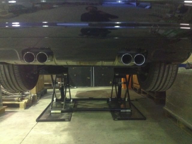

  • pont livré et installé ce matin j'ai fais une photo vite fait du rendu, il n'est pas fonctionnel car il faut que je le visse au sol, une propulsion ne peut y monter car elle le pousse, un tractio

J'ai un pont ciseau de chez Oreiko (Belgique).
C'est un autre monde... on n'a plus la contrainte de devoir lever l'auto au cric pour mettre ensuite les chandelles... enfin on peut bosser tranquillement et faire tout faire dessus à une hauteur correcte. Il manque un peu de hauteur pour intervenir sur un échappement, une boite, un embrayage quand même) . J'avais acheté cela quand j'avais une M3 E30 qui avait besoin d'être restauré complètement (revendu depuis).
Bon après il faut faire gaffe car ce sont des ponts premiers prix avec une qualité pas top top. J'ai eu notamment le système de blocage du pont qu'il s'est tordu et que j'ai du virer partiellement. Il a fini par me mettre en panne le pont (ne montait plus en charge). J'ai tout viré et maintenant cela refonctionne + remplacement de l'électrovanne. Je n'ai pas pu m'en servir pdt quelques mois et pour le SAV c'était pas évident. Le vendeur est Belge et parle moyennement le français. Bon il m'a quand même renvoyé une électrovanne hors garantie. Simplement que d'avoir à proximité un service après vente pouvant se déplacé sur place est à prendre en considération avant de choisir ce type de matériel. :oui:
