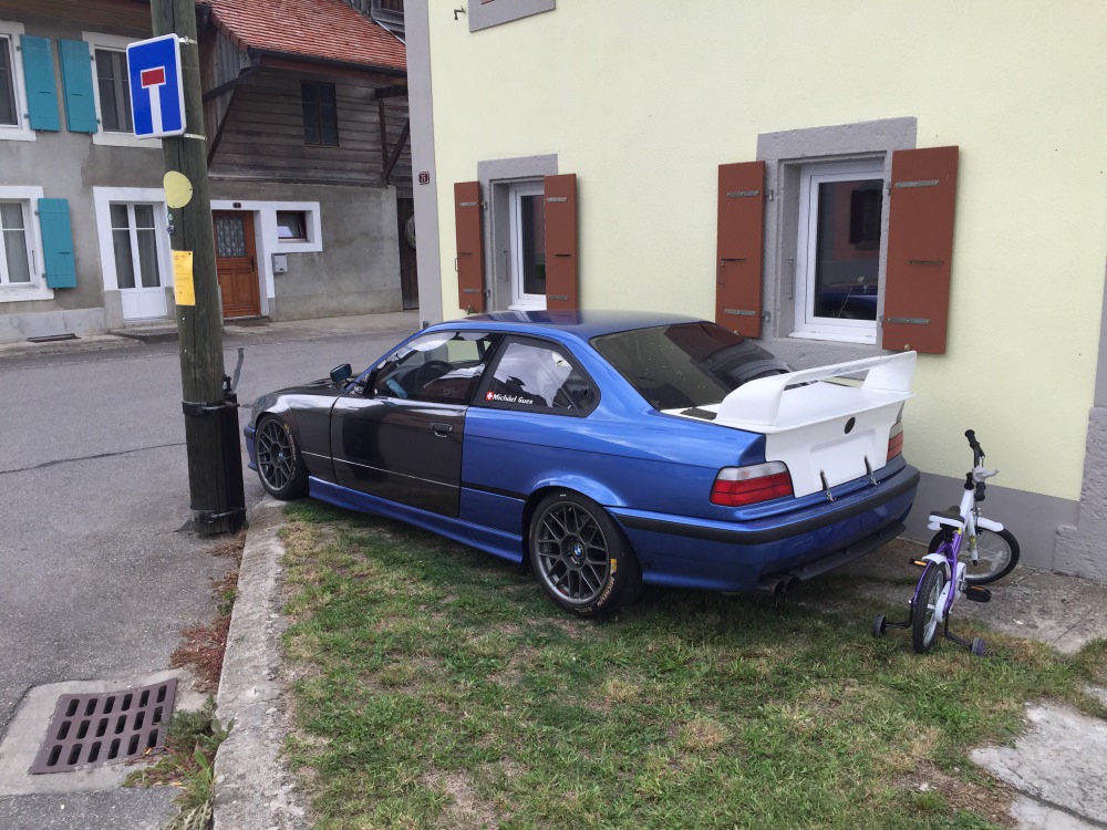

Mike_Er Posté(e) le 21 août 2015 Auteur Signaler Partager Posté(e) le 21 août 2015 Quelques news : - elle est sortie à l'instant du préparateur châssis, résultat, elle est à -7.6 cms par rapport à de l'origine et présente un poids à vide de 1103 kgs. ( réservoir 3/4 vide ), carrossage -4 devant et 3.1 derrière. La suite bientôt en photos même si pas mal de monde l'a vue à Magny Cours. Lien vers le commentaire Partager sur d’autres sites Plus d'options de partage...

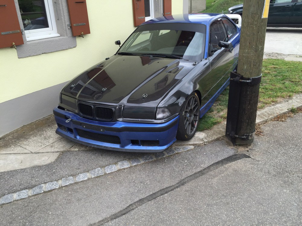

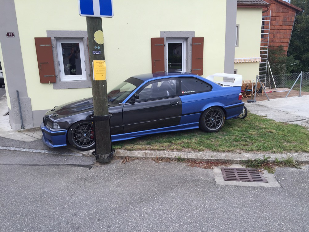

Mike_Er Posté(e) le 5 septembre 2015 Auteur Signaler Partager Posté(e) le 5 septembre 2015 ça c'est de l'allégement !!! il était décroché ton pc avant?j'en reviens pas le poids de ton auto ... vraiment lightoui mais déjà refixé. La remorque...Sinon Enfin de retour à la maison, une semaine avant sa prochaine sortie.Elle a passé chez le préparateur châssis comme dit plus haut et en ayant refait le plein à fond, 1143 kgs. Je suis satisfait !Elle est également repassée chez le carrossier pour ajuster les portes en fibre + pose de crochets pour tenir les portes, quelques trous dans le makrolon pour l aeration.La suite sera la nouvelle torche électrique, pose du collecteur SS race et pose du tableau de bord en fibre. Puis finir l arceau, peinture de la malle, covering a finir et enfin le moteur ! Lien vers le commentaire Partager sur d’autres sites Plus d'options de partage...

Mike_Er Posté(e) le 19 octobre 2015 Auteur Signaler Partager Posté(e) le 19 octobre 2015 Petite mise à jour de la voiture.- covering du pc avant - pose d'une écope d'air dans la portière - modification de la remorque car elle est vraiment basse.La suite va être la finalisation du projet, c'est-à-dire; pose de la partie avant de l arceau, pose du tableau de bord en fibre, nouvelle torche électrique, upgrade moteur, dashboard, correction de certaines modifications, mise en conformité pour la compétition. Bon hiver à tous ! Lien vers le commentaire Partager sur d’autres sites Plus d'options de partage...
