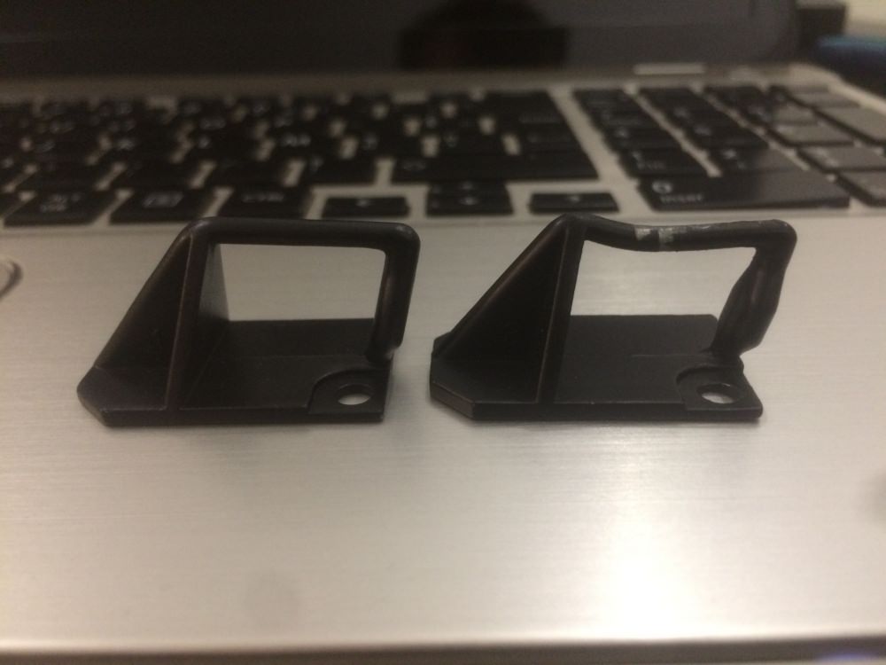

gegette Posté(e) le 22 octobre 2018 Signaler Partager Posté(e) le 22 octobre 2018 Il y a 10 heures, Gabs94 a dit : En fait le loquet de bag, qui a une forme de trapèze reposant sur une base rectangulaire, est devissable avec deux petites vis. Il vient se prendre dans la condole avec un doigt qui verouille, et quand tu appuis sur le bouton, le doigt se retire, laissant tomber le couvercle de bag. En vieillissant, quelque chose quelque part fair que le doit s’avance un peu, tenant donc le couvercle à une petite distance de sa position max. En enlevant le loquet, et en le déformant vers l’interieur un petit peu, tu récupères ce jeu. Mais ça ne marche pas tout le temps. Donc c’est à essayer. Mais sans garantie de succès. En revanche, si ça marche pour ta bag, c’est nickel, car ton loquet est gratuit, et si tu t’y prends mal c’est 2€90... Les eclats de peinture à droite c’est le doigt qui fait ça. Pas la deformation... Ah ok merci! pas bête... je n'ai jamais essayé de tordre ce crochet de peur qu'il casse (on dirait de l'alliage d'alu). Sur ma 3.0 j'avais modifié le système de verrouillage pour qu'il tourne plus et donc rattrape le jeu, désolé, je n'ai pas de photos... 1 Lien vers le commentaire Partager sur d’autres sites Plus d'options de partage...
nolanm3 Posté(e) le 22 octobre 2018 Signaler Partager Posté(e) le 22 octobre 2018 Il y a 6 heures, gegette a dit : Ah ok merci! pas bête... je n'ai jamais essayé de tordre ce crochet de peur qu'il casse (on dirait de l'alliage d'alu). Sur ma 3.0 j'avais modifié le système de verrouillage pour qu'il tourne plus et donc rattrape le jeu, désolé, je n'ai pas de photos... Moi j'avais réfléchis à augmenter avec un genre de scotch résistant, le diamètre du crochet histoire qu'il le serre un peu plus. Déjà tester et approuvé avec le verrouillage de la porte sur les coupés / cabrio quand le plastique est usée et que la fenêtre n'arrête pas de descendre légèrement quand on roule. 1 Lien vers le commentaire Partager sur d’autres sites Plus d'options de partage...
skitophe Posté(e) le 22 octobre 2018 Signaler Partager Posté(e) le 22 octobre 2018 (modifié) J'ai vu sur une autre forum que ce problème sur les E36 venait de crochet en plastique qui cassé avec le temps, les crochets qui sont sous la pièce plastique qui a les grilles de ventillation. Et effectivement, j'avais regardé et ils étaient cassé. J'ai changé cette pièce (40€ environ) et la boite ferme à nouveau bien. http://faq.6enligne.net/display.php?id=312/E36-demontage-et-ajustage-de-la-boite-a-gant-par-rapport-au-tableau-de-bord Modifié le 22 octobre 2018 par skitophe 3 Lien vers le commentaire Partager sur d’autres sites Plus d'options de partage...
