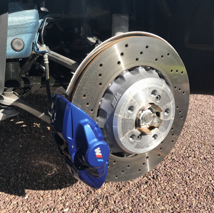

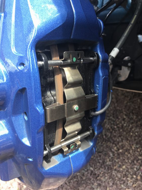

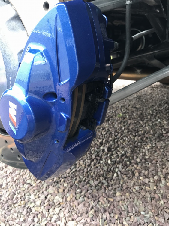

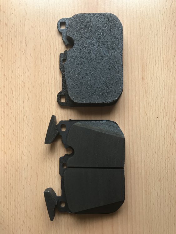

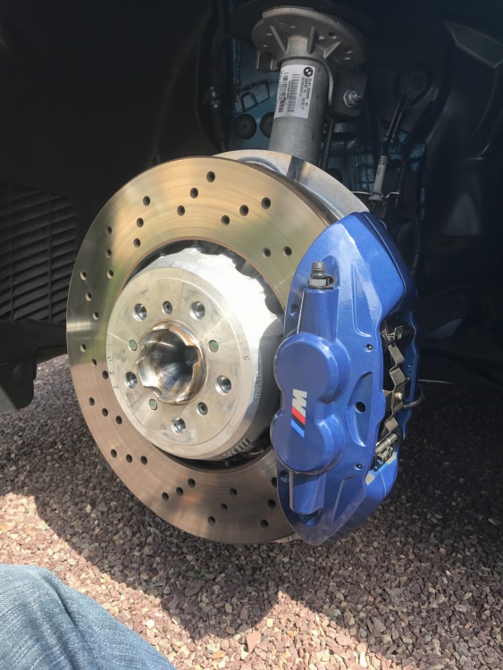

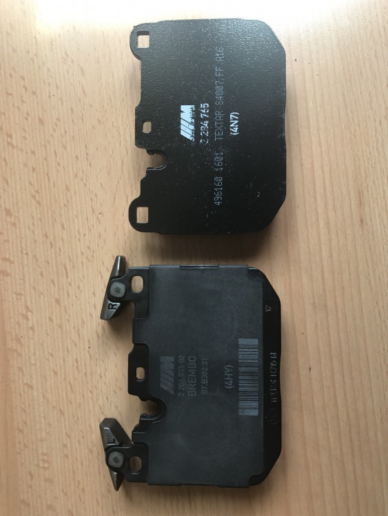

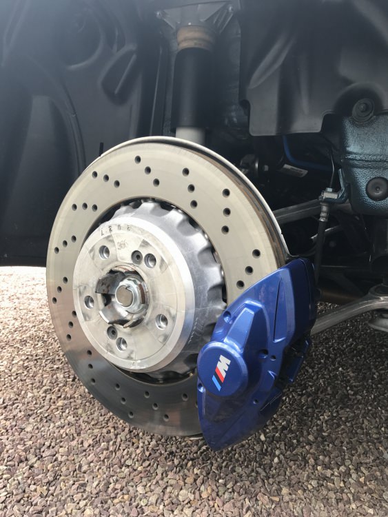

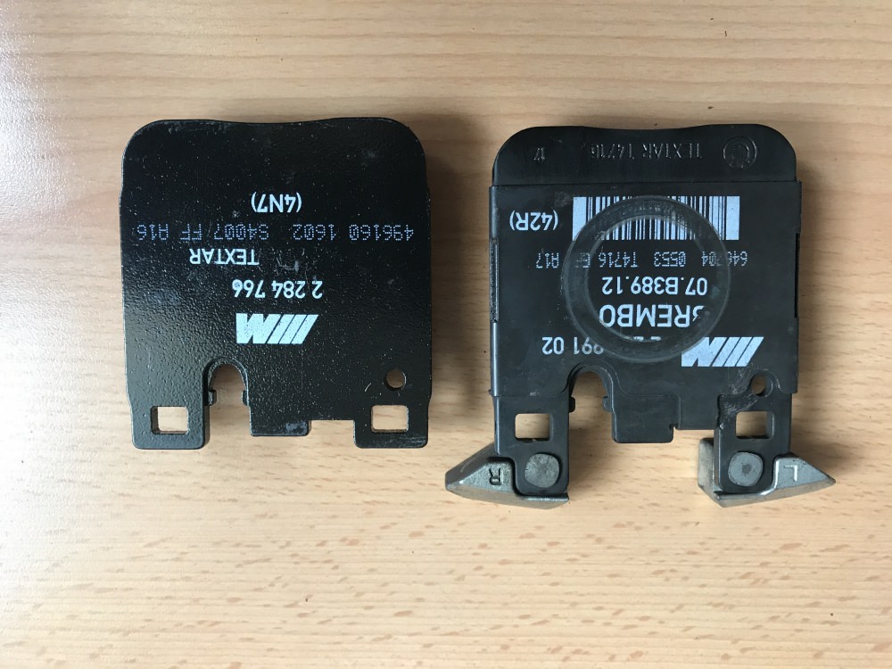

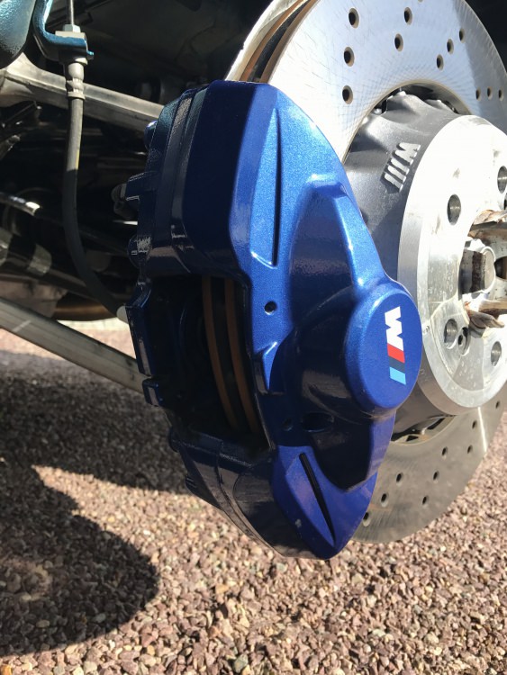

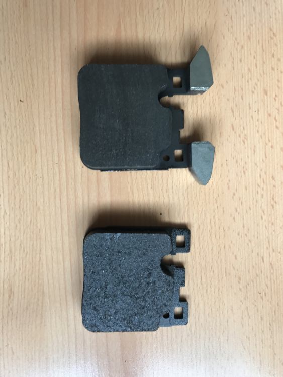

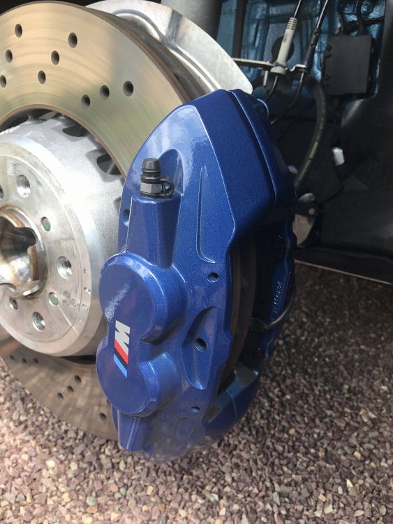

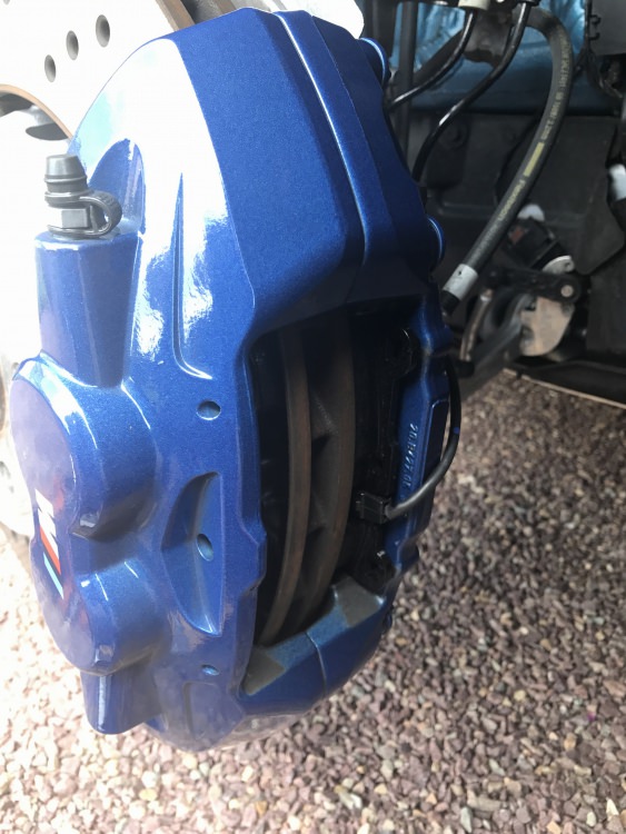

estorilblau Posté(e) le 13 mai 2017 Signaler Partager Posté(e) le 13 mai 2017 Les plaquettes d'origine ne garantissent pas des décélérations en rapport avec les performances de cette ///M2 et ne procurent ni un bon ferling ni une bonne endurance. Les plaquettes ///M Performance une fois rodées sont autrement plus performantes Lien vers le commentaire Partager sur d’autres sites Plus d'options de partage...
estorilblau Posté(e) le 13 mai 2017 Signaler Partager Posté(e) le 13 mai 2017 Quelques photos du montage 2 Lien vers le commentaire Partager sur d’autres sites Plus d'options de partage...
Invité Posté(e) le 14 mai 2017 Signaler Partager Posté(e) le 14 mai 2017 Merci pour ces photos très instructives les M performance sont des Brembo rebadgées La différence entre les 2 est tellement hallucinante qu'il parait scandaleux que BMW vende d'origine une M dont la pub est clairement axée circuit avec des plaquettes aussi bas de gamme. La série impressionnant de défection disque/plaquette n'est pas digne d'un constructeur premium sportif Lien vers le commentaire Partager sur d’autres sites Plus d'options de partage...
Cobra6 Posté(e) le 14 mai 2017 Signaler Partager Posté(e) le 14 mai 2017 Bonsoir, Pardonnez mon ignorance, mais les plaquettes d'origine, ce sont les Textar ou les Brembo? 1 Lien vers le commentaire Partager sur d’autres sites Plus d'options de partage...
David04 Posté(e) le 15 mai 2017 Signaler Partager Posté(e) le 15 mai 2017 On 14/05/2017 at 7:50 PM, Cobra6 said: Bonsoir, Pardonnez mon ignorance, mais les plaquettes d'origine, ce sont les Textar ou les Brembo? C. Les plaquettes d'origine sont de marque grossemerde. 2 1 Lien vers le commentaire Partager sur d’autres sites Plus d'options de partage...
