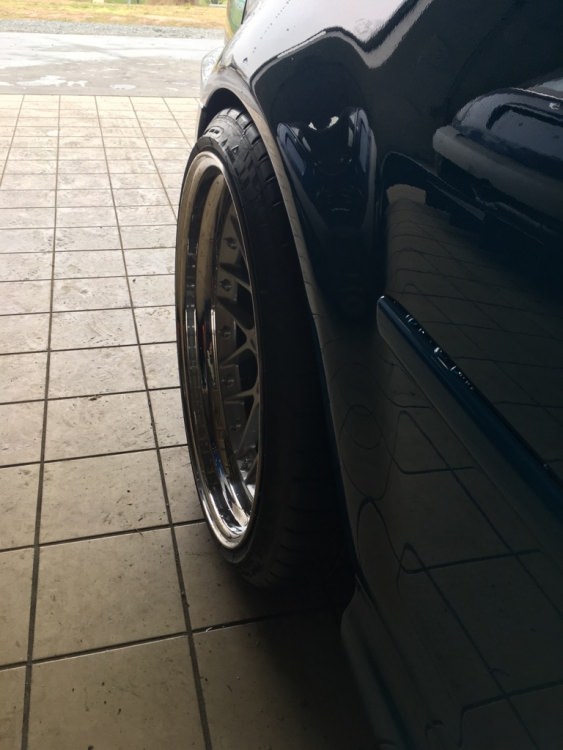

GEBm3 Posté(e) le 23 février 2018 Signaler Partager Posté(e) le 23 février 2018 Les flancs sont vachent tirés !! Lien vers le commentaire Partager sur d’autres sites Plus d'options de partage...
iTz OLiV Posté(e) le 23 février 2018 Auteur Signaler Partager Posté(e) le 23 février 2018 il y a une heure, GEBm3 a dit : Les flancs sont vachent tirés !! En vrai je m’attendais à plus... la marque michelin ne tend pas trop par rapport a d’autres. Y a plus qu’a prier pour que ca rentre Lien vers le commentaire Partager sur d’autres sites Plus d'options de partage...

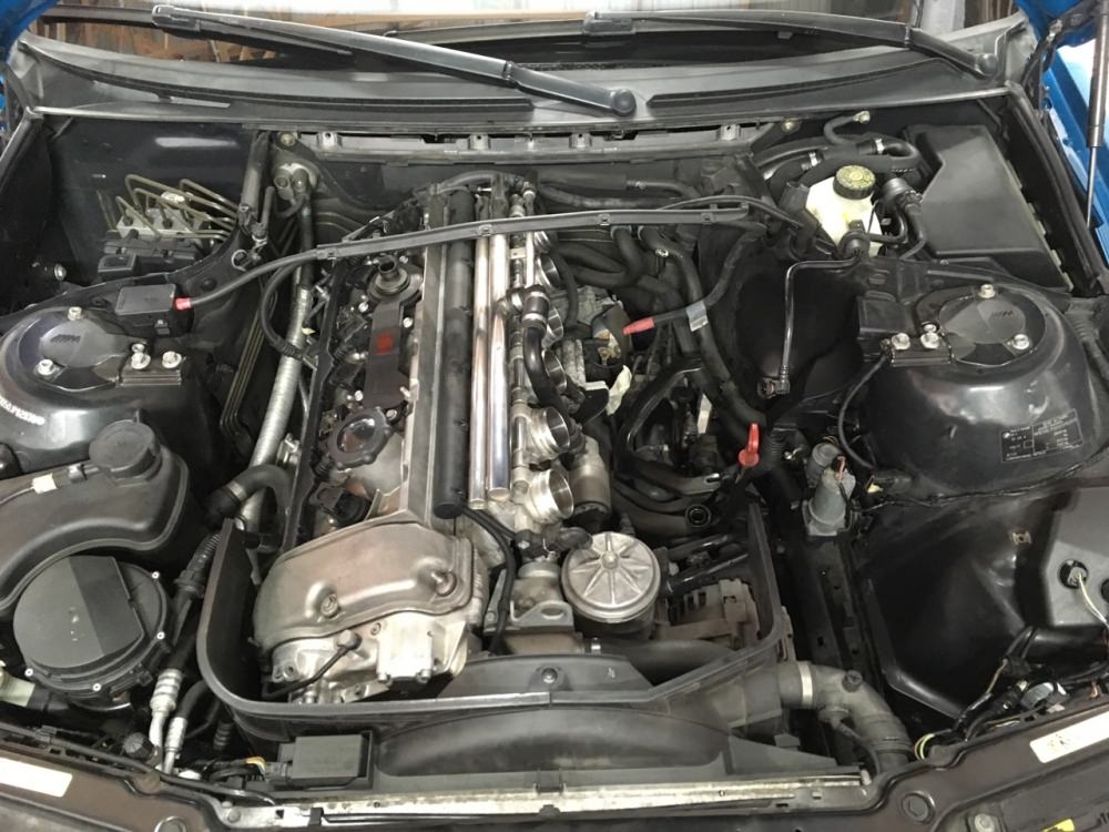

iTz OLiV Posté(e) le 1 mars 2018 Auteur Signaler Partager Posté(e) le 1 mars 2018 Il y a 6 heures, fanch29 a dit : merci pour le silencieux. Alors elle en est ou la M? Cette semaine il s'est consacré à la boite à air, pour savoir tout ce qu'il fallait en supplément pour se rapprocher d'une vrai CSL niveau montage, il a commandé tout ce qui est conduit qui va à l'entrée du pc csl et conduit de la prise d'air des harricots qui est différent, fixation etc environ 250€ pour etre conforme dans le montage CSL. Il attaque le montage des combinés demain suivi de la ligne. Photo à suivre pour l'instant je n'ai rien de plus. Lien vers le commentaire Partager sur d’autres sites Plus d'options de partage...

Stussy31 Posté(e) le 3 mars 2018 Signaler Partager Posté(e) le 3 mars 2018 Magnifique avec ces roulettes ? A l'arrière même sans carrossage je suis choqué de la largeur des jantes.. J'espère qu'en la rabaissant ect ça ne touchera / frottera pas en roulant ! ? Bijou ta M/// Oliv... impressionnant la transformation ! ? 1 Lien vers le commentaire Partager sur d’autres sites Plus d'options de partage...
iTz OLiV Posté(e) le 3 mars 2018 Auteur Signaler Partager Posté(e) le 3 mars 2018 Il y a 2 heures, Stussy31 a dit : Magnifique avec ces roulettes ? A l'arrière même sans carrossage je suis choqué de la largeur des jantes.. J'espère qu'en la rabaissant ect ça ne touchera / frottera pas en roulant ! ? Bijou ta M/// Oliv... impressionnant la transformation ! ? Merci le bord d’aile sera en effet ce qui va gener pour la mettre assez basse, on va donc jouer sur le réglage des combinés et du carrossage pour mettre suffisamment bas sans que ca ne touche. j’avais prévenu que ca degueulerai la largeur lol attendons le rendu final après réglage 1 Lien vers le commentaire Partager sur d’autres sites Plus d'options de partage...
Peunje Posté(e) le 3 mars 2018 Signaler Partager Posté(e) le 3 mars 2018 Superbe rendu !!! Ahhh tu dois être content la 1 Lien vers le commentaire Partager sur d’autres sites Plus d'options de partage...
DAM3 Posté(e) le 3 mars 2018 Signaler Partager Posté(e) le 3 mars 2018 Sans cales tout ça? 1 Lien vers le commentaire Partager sur d’autres sites Plus d'options de partage...
iTz OLiV Posté(e) le 4 mars 2018 Auteur Signaler Partager Posté(e) le 4 mars 2018 (modifié) Le 03/03/2018 à 16:25, DAM3 a dit : Sans cales tout ça? Ah oui pas de ca ici! J’aime pas les cales, le principe des jantes sur mesure c’est d’eviter les cales Modifié le 4 mars 2018 par iTz OLiV Lien vers le commentaire Partager sur d’autres sites Plus d'options de partage...

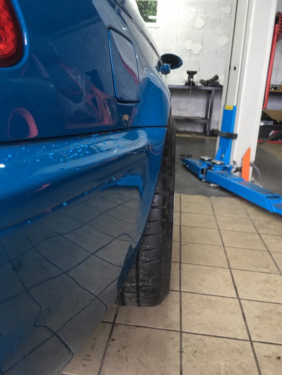

iTz OLiV Posté(e) le 5 mars 2018 Auteur Signaler Partager Posté(e) le 5 mars 2018 Carrossage au max sur les tirants d'origine, je commande des tirants réglables pour pouvoir en mettre un chouilla plus et permettre de descendre encore le cul d'1cm et ce sera bon! Tres satisfait du rendu et soulagé! 2 3 Lien vers le commentaire Partager sur d’autres sites Plus d'options de partage...

La Miche31 Posté(e) le 5 mars 2018 Signaler Partager Posté(e) le 5 mars 2018 T'es a combien la ? -1 à peine ? Franchement je m'attendais à pire, je pensais que ça ressortirait plus. Perfect 1 Lien vers le commentaire Partager sur d’autres sites Plus d'options de partage...
kitkart Posté(e) le 5 mars 2018 Signaler Partager Posté(e) le 5 mars 2018 Je te conseille fortement de poser un clear bra sur les bas de caisses, ailes AR et PC AR. Sinon ta belle peinture va déguster, surtout quand les PSS sont neufs. Lien vers le commentaire Partager sur d’autres sites Plus d'options de partage...
vanos13 Posté(e) le 5 mars 2018 Signaler Partager Posté(e) le 5 mars 2018 Retire le retour de tole dans les ailes arriere , sa aidera aussi Lien vers le commentaire Partager sur d’autres sites Plus d'options de partage...
iTz OLiV Posté(e) le 5 mars 2018 Auteur Signaler Partager Posté(e) le 5 mars 2018 Il y a 3 heures, La Miche31 a dit : T'es a combien la ? -1 à peine ? Franchement je m'attendais à pire, je pensais que ça ressortirait plus. Perfect En centimètre? Je ne sais pas il m'a pas dit sachant que ce n'est pas encore la hauteur définitive il y a une heure, kitkart a dit : Je te conseille fortement de poser un clear bra sur les bas de caisses, ailes AR et PC AR. Sinon ta belle peinture va déguster, surtout quand les PSS sont neufs. C'est quoi que tu appelles clear bra? Des protections transparentes que tu colles pour protéger la carrosserie? Car j'ai demandé chez BMW si ils en vendaient ils m'ont dit non, et je ne sais pas ou trouver ca. J'ai vu ca de série sur les Mercedes et j'en cherchais pour ma E36 qui a également un bon deport et une peinture neuve. il y a 22 minutes, vanos13 a dit : Retire le retour de tole dans les ailes arriere , sa aidera aussi Mon carrossier a refusé lors de la peinture complète et mon préparateur m'a dit aussi qu'il ne vallait mieux pas y toucher, ca fait la rigidité de l'aile, donc on s'adapte et la taille des jantes a été choisie aussi en fonction de ce point. Et honnêtement je voulais eviter de charcuter une M3. Lien vers le commentaire Partager sur d’autres sites Plus d'options de partage...
vanos13 Posté(e) le 5 mars 2018 Signaler Partager Posté(e) le 5 mars 2018 (modifié) il y a 26 minutes, iTz OLiV a dit : Bizzare je l ai toujours fais enlever, la csl d origine na pas de rebord Modifié le 5 mars 2018 par vanos13 Lien vers le commentaire Partager sur d’autres sites Plus d'options de partage...
