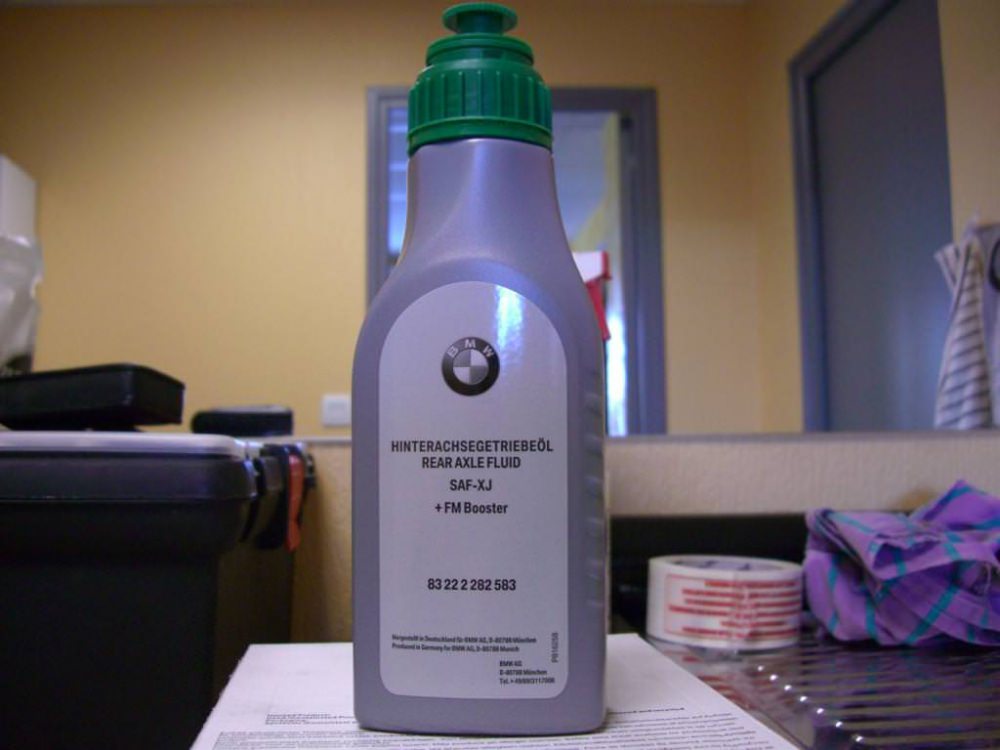

Essaye dans un premier temps de vidanger et d'introduire l'huile fm booster spéciale pont qui grogne tu va voir c'est magique

pour ton bruit, à froid, il faut mettre l huile fm booster de chez bmw. il ne grognera plus.là tu l as vidangée avec la castrol qui ne contient pas l'additif.
bon cela ne te réglera pas ton pb de jeu..
folsom.... C'est cette huile que je parle qui supprime les grognement si ça peut te rassurer je l'avais ce grognement  à 75000 km et depuis que j'ai mis la fm booster plus rien du tout plus de 10 000 kilomètres parcourus et pour ton jeu dans le pont personnellement je me fierai pas au contrôle technique

Par contre, au prix ou est le fmbooster, j’attendrais d’avoir réparé le lsd pour ajouter cet additif.
