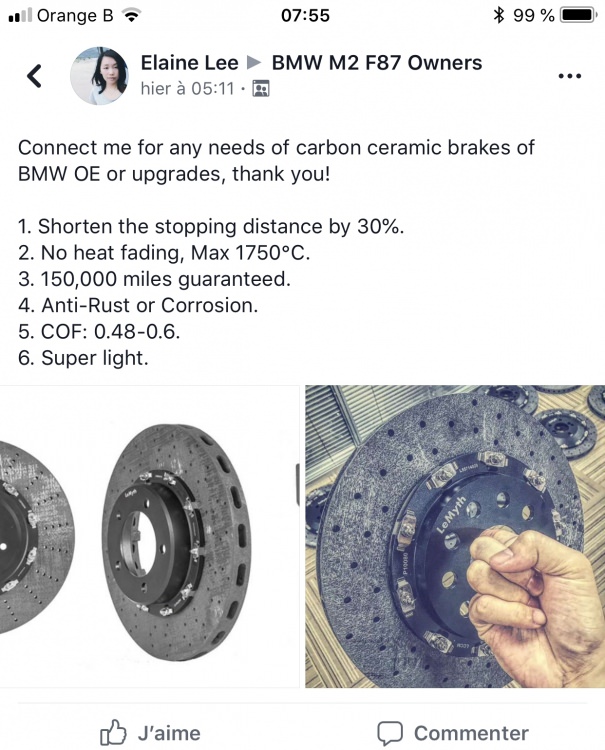

OLO-M2 Posté(e) le 23 mai 2018 Auteur Signaler Partager Posté(e) le 23 mai 2018 Quelqu’un a vu ça ? curieux d’en savoir plus... 1 Lien vers le commentaire Partager sur d’autres sites Plus d'options de partage...
kandj Posté(e) le 23 mai 2018 Signaler Partager Posté(e) le 23 mai 2018 Il y a 3 heures, OLO-M2 a dit : Quelqu’un a vu ça ? curieux d’en savoir plus... ça a l'air bien, mais changer les disques sans toucher aux étriers, je pense que c'est dangereux sur nos autos. Les étriers de la M2 ne supportent pas bien la chaleur, les joints des pistons fatiguent et cèdent, sans parler de la couleur qui devient turquoise. Si on passe sur des disques carbones, la chaleur va augmenter encore plus et amplifier le problème. 2 1 Lien vers le commentaire Partager sur d’autres sites Plus d'options de partage...
Nakamiki Posté(e) le 23 mai 2018 Signaler Partager Posté(e) le 23 mai 2018 +1 avec toi Kandj, lors de track day j'ai croisé plusieurs fois des propriétaire d'auto "premium" avec des freins céramiques, ils ont tout buté sur piste... ça leur a couté un bras, et la plupart sont passé en frein Acier. les propriétaire de GT3 & co font aussi de même, ils achetent, démontent les frein ceramique, montent du gros frein acier, et à la revente ils remettent les frein céramique état neuf... j'ai vu ça de visu sur = -M3 F80 -Audi R8 V10 plus -GT3 -Aston -etc... 2 Lien vers le commentaire Partager sur d’autres sites Plus d'options de partage...
Gatouille Posté(e) le 23 mai 2018 Signaler Partager Posté(e) le 23 mai 2018 Et vu la manière dont Kandj utilisé sa M2 sur circuit, super bien donc, on peut se fier à ses conseils.... 2 Lien vers le commentaire Partager sur d’autres sites Plus d'options de partage...

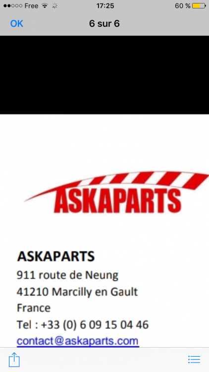

Ale Posté(e) le 23 mai 2018 Signaler Partager Posté(e) le 23 mai 2018 petite question, vous commandez ou vos PFC pour mon info? Lien vers le commentaire Partager sur d’autres sites Plus d'options de partage...
kandj Posté(e) le 23 mai 2018 Signaler Partager Posté(e) le 23 mai 2018 Il y a 2 heures, Gatouille a dit : Et vu la manière dont Kandj utilisé sa M2 sur circuit, super bien donc, on peut se fier à ses conseils.... C'est surtout l'expérience J'ai déjà cramé la totale sur ma M4 à cause de surchauffe, et j'ai eu une bonne discussion avec @Ynos22 sur le sujet. Lien vers le commentaire Partager sur d’autres sites Plus d'options de partage...
Nakamiki Posté(e) le 23 mai 2018 Signaler Partager Posté(e) le 23 mai 2018 Il y a 2 heures, kandj a dit : C'est surtout l'expérience J'ai déjà cramé la totale sur ma M4 à cause de surchauffe, et j'ai eu une bonne discussion avec @Ynos22 sur le sujet. moi je prefere toujours ce genre de retour du mec qui a tout butté que de celui qui a tout "lu" ... y'en a plein les forums des mecs comme ça. le dernier avec qui j'ai parlé du sujet c'etait y'a 1 mois sur piste, M3 F80, 20000km = 2 jeux complets buttés ! il a tout passé en AP racing de partout et RAS depuis. Ale: moi je commande beaucoup chez Breizh Motorsport, Max est un pistard et est de bon conseil. quand il sait pas...il te le dit ! 1 Lien vers le commentaire Partager sur d’autres sites Plus d'options de partage...
Anthony m2 Posté(e) le 23 mai 2018 Signaler Partager Posté(e) le 23 mai 2018 Il y a 3 heures, Ale a dit : petite question, vous commandez ou vos PFC pour mon info? 1 Lien vers le commentaire Partager sur d’autres sites Plus d'options de partage...
Anthony m2 Posté(e) le 23 mai 2018 Signaler Partager Posté(e) le 23 mai 2018 J'ai encore rouler lundi avec super content. Lien vers le commentaire Partager sur d’autres sites Plus d'options de partage...
