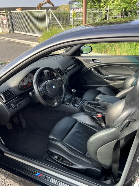

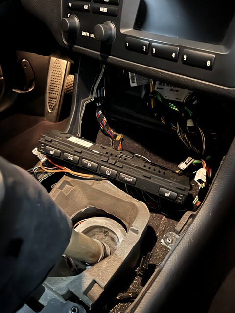

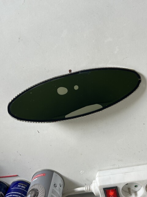

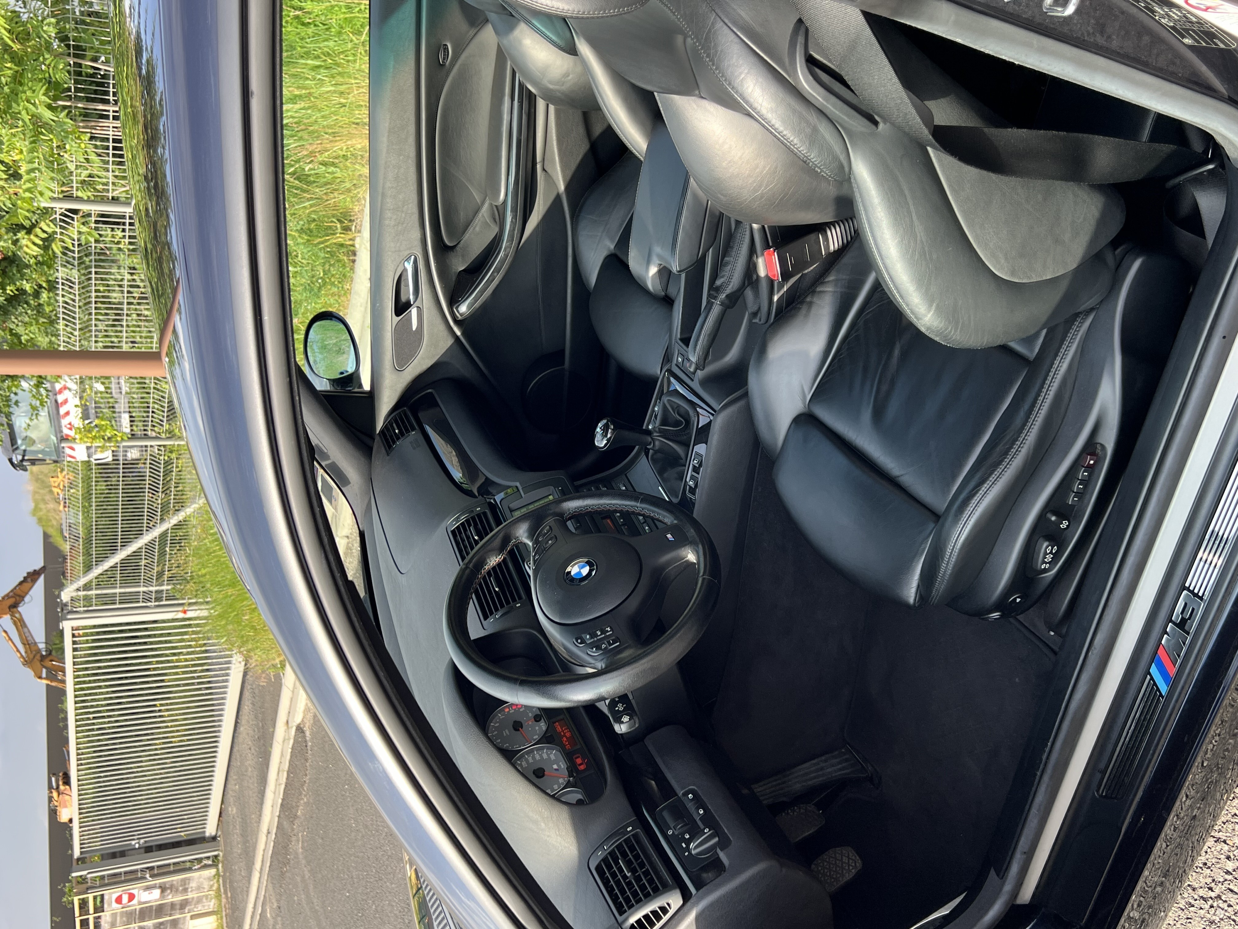

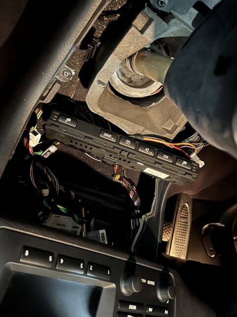

Gregou a répondu à un(e) sujet de Gregou dans M3 E46 | Z4 M E85-E86Merci pour les com ;-) Pour les travaux intérieurs, j’ai donc démonté les sièges pour plus d’accès, et fait un gros entretien et nettoyage complet du cuir, nettoyage des moquettes, et démontage/remontage de la console centrale. Je n’ai pas encore fini le remontage, il ne me reste plus que la console à remonter et tout sera comme neuf! J’ai aussi changé le miroir du rétro intérieur , ainsi que le « casier » qui comprend le cendrier devant le pommeau. Avant : après : Encore à l’envers… je ne sais pas pourquoi ça fait ça , au pire je vais faire tout le topic à l’envers 😅😅- [PHOTO REPORTAGE] Restauration moteur S85B50 après coussinets de bielle HS

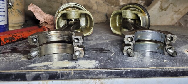

AuréE46 a répondu à un(e) sujet de wiloskill dans M5 E60-E61 | M6 E63-E64On dirait que le chapeau a été surfacé a l'arrache! 😵 Merci pour le partage!- M3 CS San Marino de Vincent

wiloskill a répondu à un(e) sujet de wiloskill dans M5 E60-E61 | M6 E63-E64Pas d'inversion, je ne sais pas si c'est un mauvais chapeau de bielle ou un souci de remontage, mais seule une bielle et son maneton sont HS (donc vilebrequin).- Recensement des BMW M de plus de 300000 kilomètres

julien m a répondu à un(e) sujet de wiloskill dans M5 E60-E61 | M6 E63-E64@wiloskill Sacré job , tu avances bien , tu as trouvé l'inversion ? Une seule bielle est endommagée?- Vos annonces qui tuent, c'est ici ! ⚠️ âmes sensibles attention ⚠️

wiloskill a répondu à un(e) sujet de wiloskill dans M5 E60-E61 | M6 E63-E64Nouvelles de la journée. Déculassage du banc 1 OK : Sortie de l'ensemble des bielles/pistons, donc sauf la bielle qui a coulé son coussinet, tout le reste du bloc semble propre (pas encore fait de photo). La bielle bien attaquée avec son chapeau qui ne correspond pas niveau empreinte : A gauche pas bien, à droite bien. Le maneton fatigué à gauche : Une paire bielle + chapeau OK : La paire qui n'a rien à faire ensemble, donc curieux le montage (logique la casse) :- Ews
