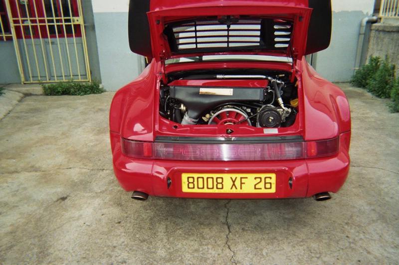

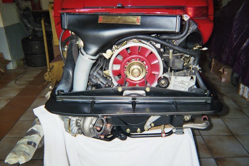

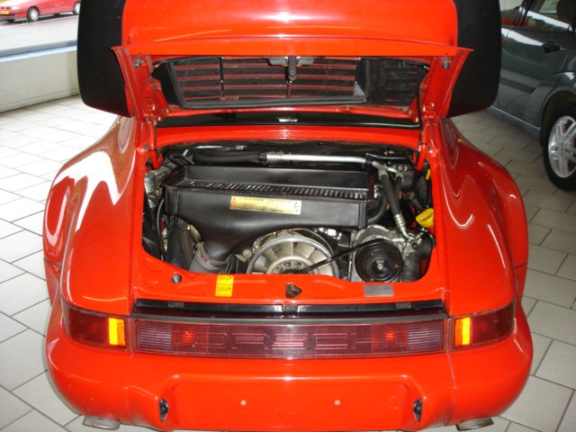

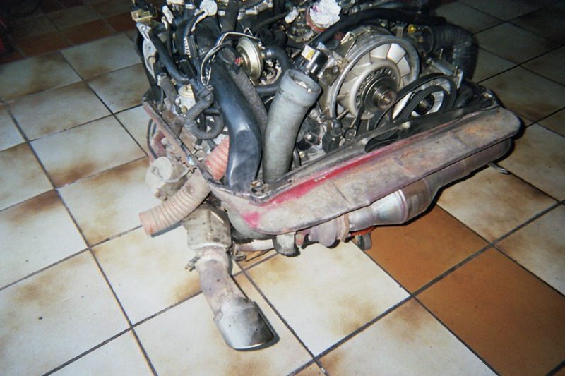

Alors d’abord le moteur :
Avant :
Après :
Détails du travail moteur :
Dépose du bloc et de la boîte, changement de tous les joints possibles et imaginables sans ouvrir le bas moteur, grosse révision, décapage et traitement de toutes les tôles de protection, turbine et bord d’échangeur, pose d’AAC sport-route, coupelles renforcées, ressorts renforcés, clavettes, joints de guides de soupapes, test de l’étanchéité de tous les cylindres (OK), pose de supports moteurs de 964 RS, durits turbo neuves, sonde lambda neuve, turbo neuf, joints d’amission neuf, traitement d’une petite fuite sur l’échappement, joints d’échappement, contrôle pression de turbo (0,9), contrôle des pressions d’essences, contrôle et traitement étanchéité climatisation (une valve changée et climatisation rechargée), courroies changées, bougies, réglages.

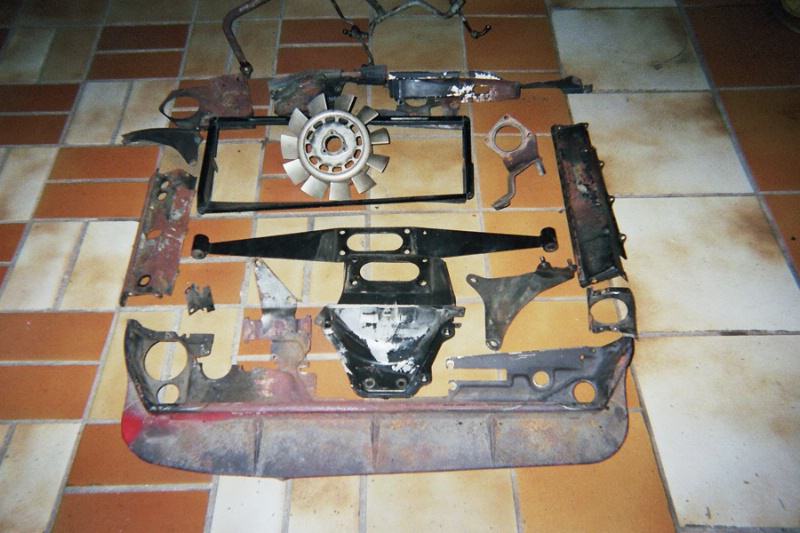

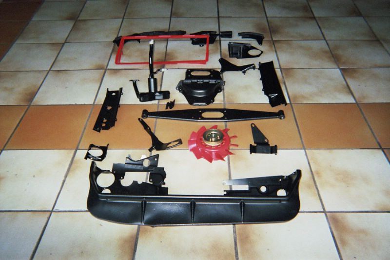

Traitement des tôles :
Avant :
Après :

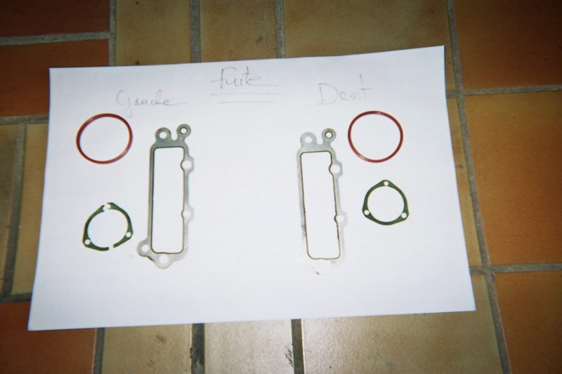

Des joints (AAC et culasse) :

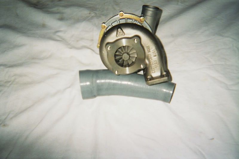

Un beau turbo et sa durit :

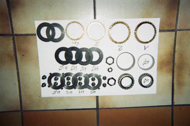

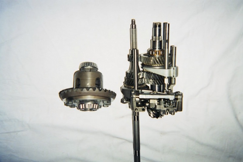

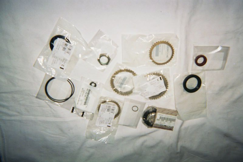

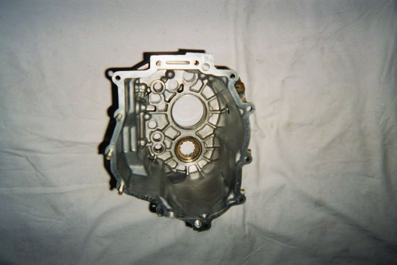

Transmission :
Dépose et ouverture de la boîte et de l’auto-bloquant. Remplacement d’un roulement de couple conique, remplacement des bagues de synchro (tout le reste nickel chrome), remise à neuf de l’auto-bloquant (avec disques carbone), pose d’un embrayage (butée, disque et mécanisme) renforcé SACHS compétition.
Boîte ouverte :
Bagues de synchros et roulements divers :

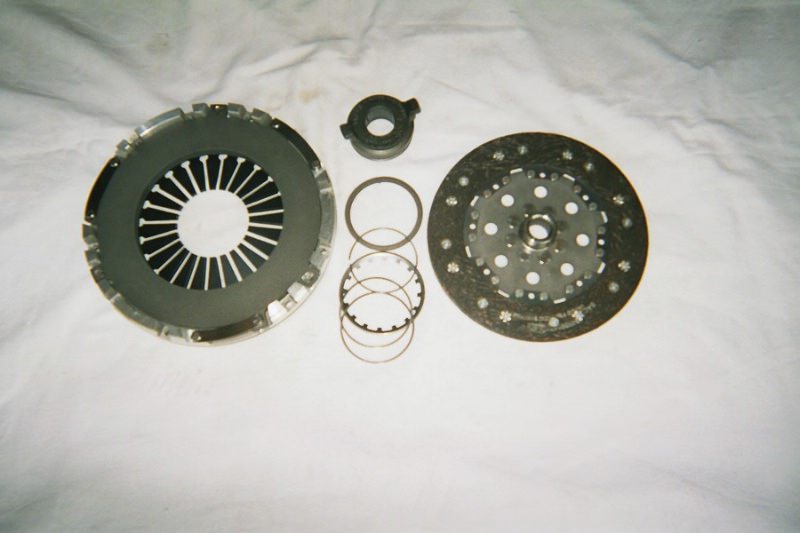

Embrayage :

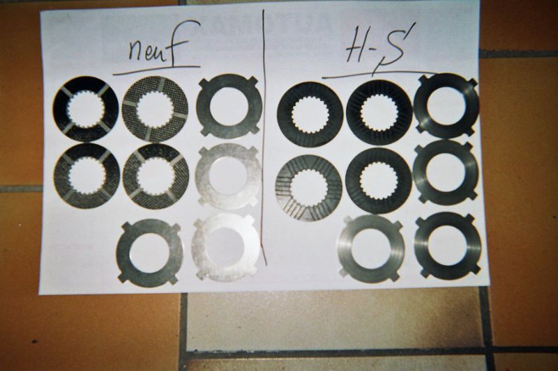

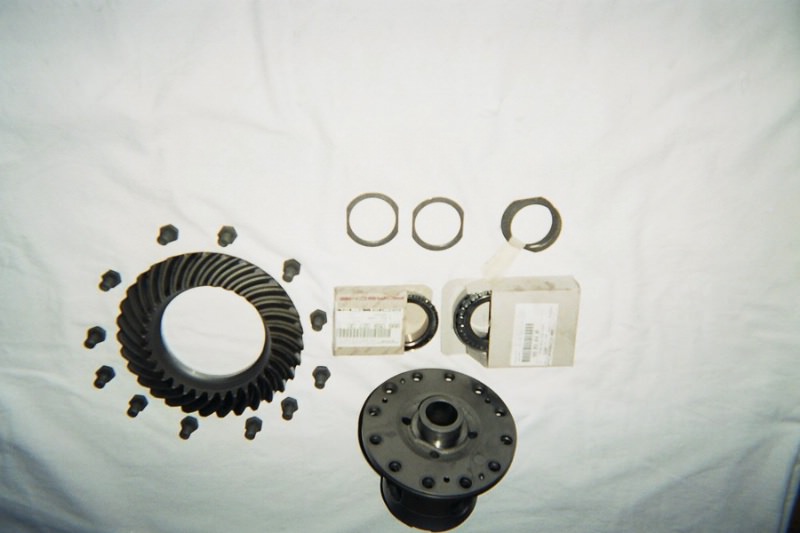

Autobloquant :

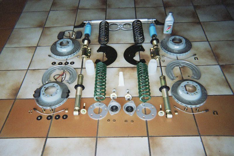

châssis :
Dépose disques et étrier, nettoyage des étriers, pose de disques neuf AV et AR, plaquettes neuves AV et AR, montage des amortisseurs et ressorts Ruf, durits aviation, liquide Castrol SRF 600, BAR (avec perçage moquette de coffre et reprise des ouvertures chez un sellier 10 cv), contrôle roulement, géométrie aux côtes Ruf (génial pour les petites routes).

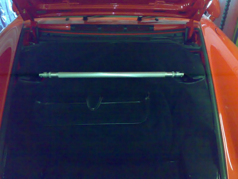

Pose du radiateur d’huile additionnel Porsche Motorsport à l’avant, pose d’écopes de frein (uniquement look, pas de boas) avec grille de protection intégrée, pose de seuils de porte Turbo alu, pose du volant Turbo S Leichtbau, pose de baquets de RS92 coque peinte couleur carrosserie.

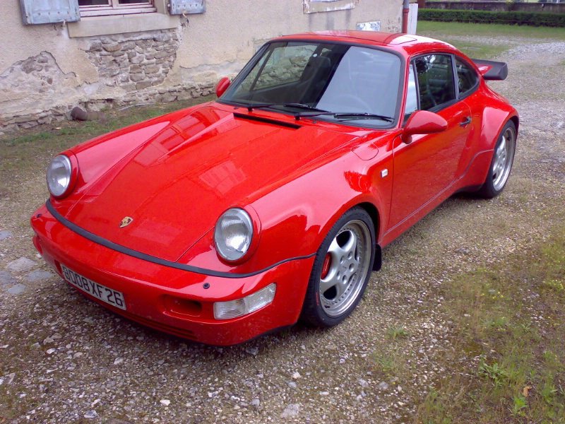

Qu’est ce que ça donne alors tout ce bazard ???
D’abord au moins 500 cv de plus liés aux éléments peints en rouge, au volant et aux baquets et à la BAR. J’aurais pu faire 600 cv avec les bouchons de valves au bitonium et avec les ceintures rouges, mais j’ai manqué de budget à la fin. :wink:
Sinon sur la route :
D’abord un moteur qui marche jusqu’à 3000 tours comme un bon atmo, on a pas l’impression d’attendre qu’il se passe un truc, ça avance et à 3000 tours (même un peu plus bas) le machin démarre dans un hurlement rauque (BRAAAAAAA) et ne s’arrête qu’au rupteur … Le moteur est devenu très très rageur, reprend très fort et franchement on est beaucoup plus collé au siège. Il n’y a plus cette petite sensation de mollesse. Les reprises sont du diable sur tous les rapports. Ca reste un mono-turbo, mais il est devenu très très efficace. Et puis quel son !!!
En termes de comportement routier, c’est le bonheur total. La suspension Ruf c’est la magie absolue sur petites routes : ferme et absorbant les bosses. Un train avant super précis, collé à la route et un arrière léger qui suit très bien. Le tout grandement aidé par un autobloq tout neuf et ça, ça aide beaucoup. Je passe certains virages de chez moi avec un rapport de plus car l’auto n’a plus tendance à sous-virer, elle reste très neutre et le train avant la guide parfaitement. Sur les petites routes du Vercors, c’est une boucherie …
Les freins sont parfaits et franchement je ne sens pas l’effet durits avia sauf en fin de descente de col. Mais ils étaient déjà parfaits avant. La BAR c’est dans la tête …

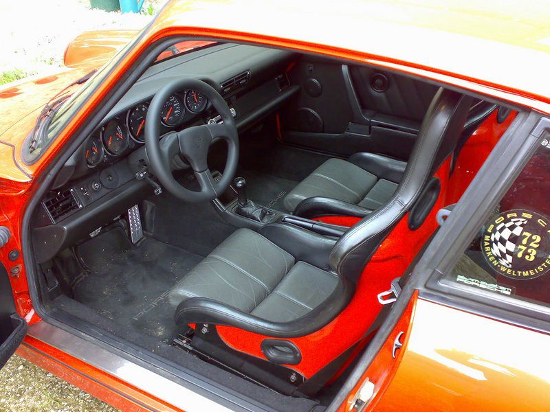

Sinon, un truc qui apporte énormément à la conduite, c’est le volant et les baquets. On est bien mieux tenu qu’avec mes ex confort et surtout le plus petit volant, monté plus haut permet une super position de conduite. On est donc mieux quand on envoie du lourd et donc on peut encore envoyer plus de lourd !!!
Pour que l’auto soit parfaite il faudrait je pense passer en injection électronique comme sur la RCT evo et là … Plus de temps de réponse … Et puis rajouter une boîte 6 aussi …

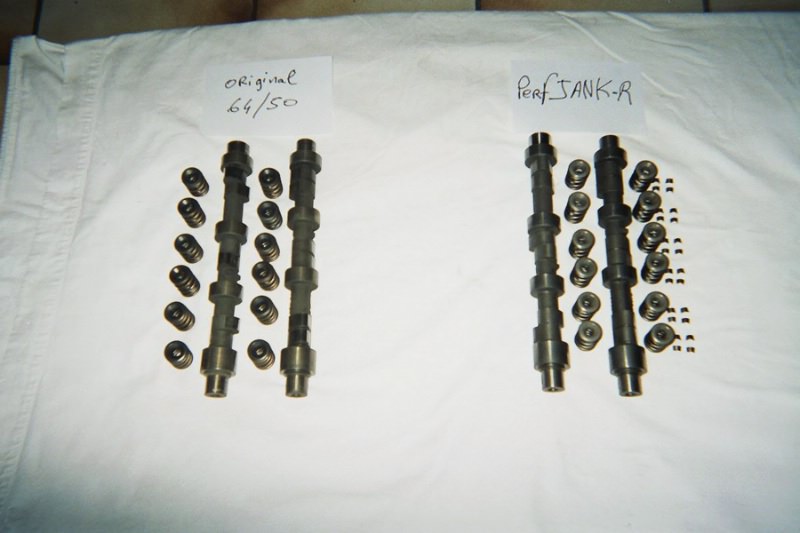

La réfection du moteur complète avec passage probable en 3,8l avec des AAC plus méchants, la boîte 6 et 410 à 420cv si tout va bien (je sais, mon préparateur est un blaireau et il y a des gens formidables qui sortiraient plus de 450 cv plus facilement mais c’est pas grave !!!)

L’autobloquant était mort de chez mort.

Le turbo allait bien et c’est ma décision dans le cadre de la rénovation complète de l’auto de le changer.
