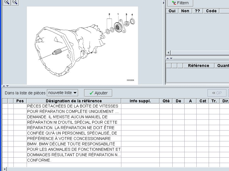

Posté(e) le 11 juin 200718 a comment_137266 Bon, j'ai vérifié dans le TIS, mais rien n'y est indiqué. La mise en pièces détachées de la boite à vitesses n'y est pas abordée. Bon l'explication se trouve dans l'ETK: Mes connaissances sur ce type de boite sont trop maigres. Désolé de ne pouvoir t'aider. JC

Posté(e) le 11 juin 200718 a comment_137317 Je vais le dire une dernière fois: Revue technique genre RTA pour les M3 E36, cela existe mais en anglais et concerne malheureusement les Modèles USA, donc avec une motorisation différente. Pour les modèles européens hors le TIS point de salut. J'ai la revue CHILTON et elle n'aborde pas la mise en pièces détachées de la boite à vitesses Sur le TIS l'ouverture de la boite 6 n'est pas abordée, et BMW ne vend pas au détail de pièces internes de rechange pour cette boite. Le TIS c'est la RTA officielle BMW Par contre pour les autres boites à 4 et 5 rapports pas de problème, tout y est indiqué, et les pièces internes (pignons roulements...) sont disponibles en concession. Donc en résumé, tes chances de trouver ce que tu cherches sont quasi nulles. JC PS: L'ETK cité dans mon message précédent est le logiciel utilisé par les magasiniers de chez BMW
