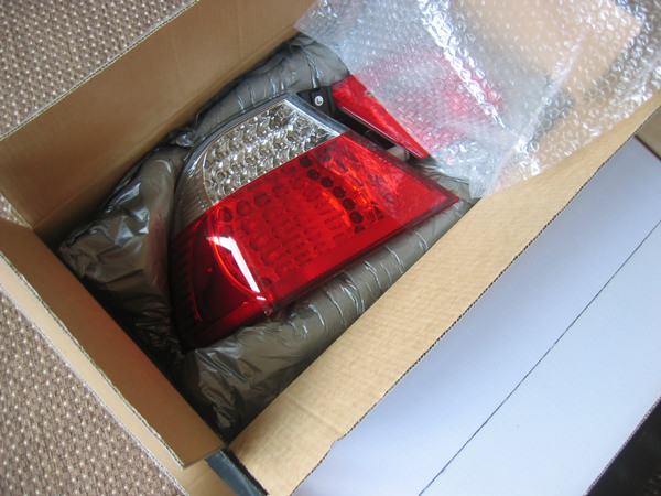

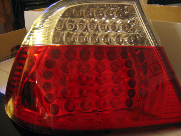

feux led et montage
ils sont tout beaux, vraiment beaux, qualité et bien finis...

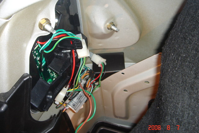

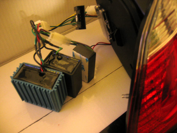

mais on les mets ou tout ces boitiers ?
a mon avis il va falloir que tu fasse passer tous ca sous le bandeau en platsique noir qui fais tous le coffre mais avant un conseil essaie les regarde la qualité de luminosité car j'en avais eu des imitations et c'eatit vraiment de la merde et ca marchais pas si bien que les origines

Les miens fonctionne très bien, le plus dur et de cacher tout les boitiers. (sa c'est une autre histoire)

Sous les boitiers, il y a des adhesifs puissants. moi je les est collé derriere la garniture lateral du coffre, sur la tole.

tu nous dira si tu as une erreur a l'ordinateur de bord avec
moi j'ai un message d'ampoule grillée mais ils fonctionnent correctement :wink:

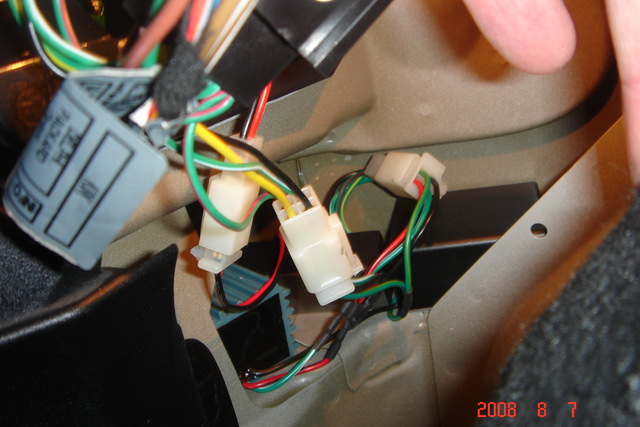

pour te donner une idée ,moi j'ai placé les 3 boitiers juste en dessous :oui: et ca fonctionne nickel sans message d'erreur :wink:
