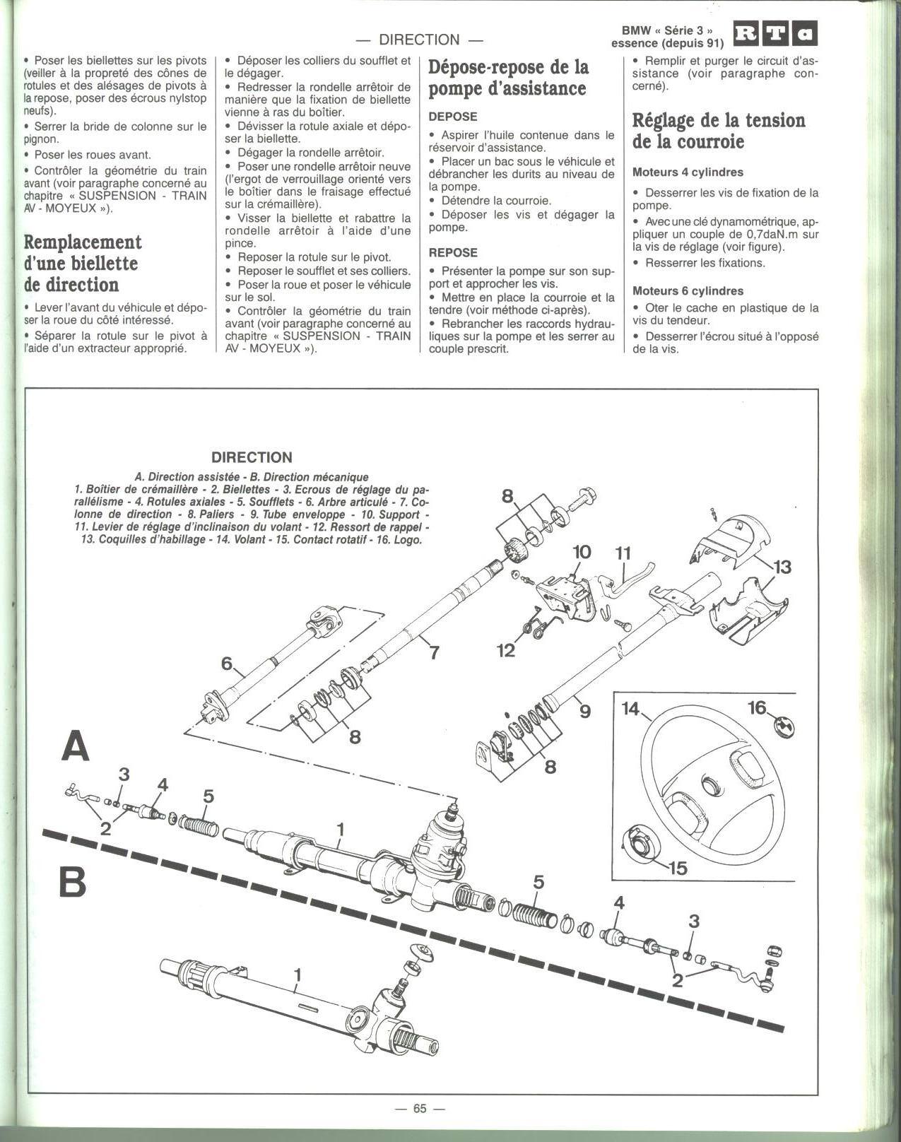

Posté(e) le 25 juin 200718 a Auteur comment_138570 Salut a tous, j'ai essaye de demonter mes biellettes mais cela me parait bizzare car la cremaillere tourne a l'interieur si je force pour debloquer, est ce normale?
Posté(e) le 1 juillet 200718 a comment_139100 Non elle ne devrait pas tourner. As tu procédé dan les règles de l'art. Ci joint extrait de la RTA: (cliquer sur l'image pour l'agrandir) [img width=320 height=406]http://www.Motorsport-Passion.com/files/protocole_changement_biellette_132.jpg JC
