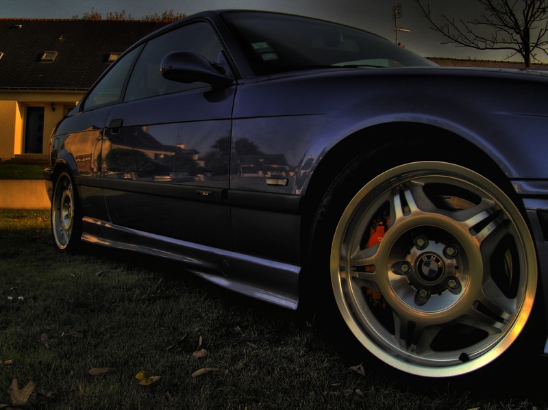

Ca c'est fait!
Powered by Motorsport; Braked by KSport.
Une mention spéciale pour le travail de Jean Phi: un pro passionné qui bosse vraiment avec amour.
Le kit est une pure merveille et je ne peux que recommander d'investir dedans (rien que pour le poster avec la fille..... :nickel: )
C'est pas beau ça?
magnifique :nickel:
:oops:
Arff ! Les photos :ptdr: A tomber par terre :nickel:
superbe :nickel:
