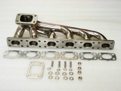

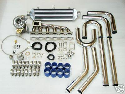

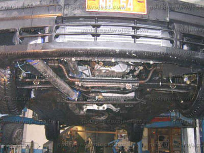

Salut,je possède une m3 E36 3.0l et je compte mettre un kit turbo,ce kit comprend:
-Turbo t3/t4
-Wastegate interne au turbo
-Echangeur d'air
-Tous les accessoire pour le circuit d'huile
-Tube inox
-Manchon silicone et collier de raccords
-Tous les joint du kit turbo
-Collecteur d'échappement
Il ne reste plus qu'a faire un tube pour relier le turbo a la ligne,car ma ligne inox est prévu pour installer un turbo car les collecteur font un 6/2/1 donc moi je rentre déjà qu'avec un seul tube dans mon décata...Et il faut faire un réducteur pour faire rentré le tube inox de pression dans ma boite a air delage car si il n'y a pas de boite a air il suffit juste de se mettre sur le débimètre.
Pour ne pas faire de modification niveau moteur(décompression culasse...) pour l'instant je compte l'utiliser en basse pression (0.4bars) ce qui je pense apportera déjà pas mal....
Enfin voila j'aimerai avoir votre avis et savoir si quelqu'un l'as déjà fait?

J'ai prit les photos sur un site au etat unis.Mais j'ai un revendeur de c'est kit en france,donc prévu pour voiture européenne je pense?Mais de toute je ne voit ce que ca peut faire que ca soit une version us ou européenne?
Je ne l'ai pas encore acheter j'attend d'avoir plusieurs avis..
