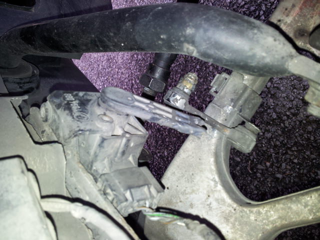

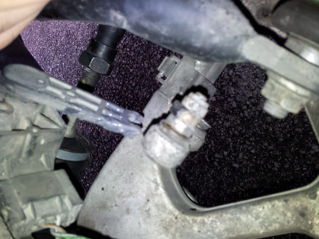

comment_379404
Sur la photo on voit bien le palonnier cassé...
Ils n'ont pas l'air de le détailler sur l'ETK, donc faudrait bien acheter le numéro 1...

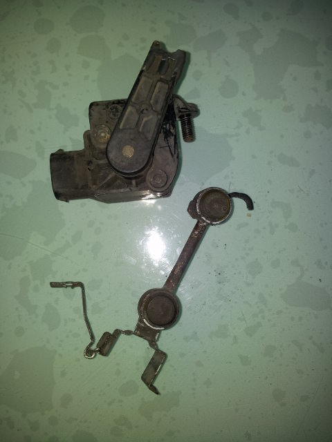

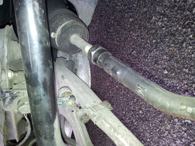

comment_381626
J ai démonté la piece pour voir si ya moyen de réparé ou pas . Dans quel sens je remonte tout ca ? Comme sur la photo ou alors la bielette n est pas dans le bon sens ?
