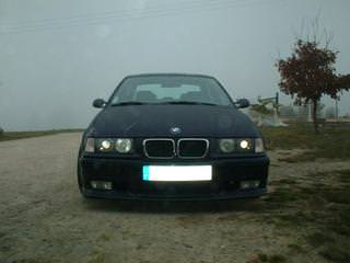

  • Une petite photo de famille avant que le 325tds nous quitte !
Encore une petite photo !

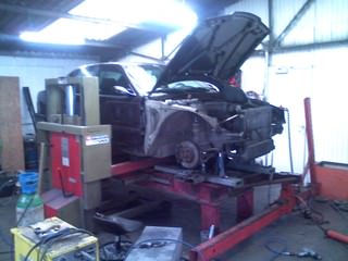

La 325tds sur table d'opération.
Sortie prévue le 23/01/08 pour une petite séance de remise en forme

Si comme moi, un passage aux marbres est obligatoire, il doit la voir redressé sur le marbre et vérifier la conformité des soudures ( soudure non meulées ).

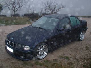

Pour finir je vous joins deux photos de la miss. J'ai déjà fait 1000kms avec et rien à dire tout va bien.
Désolé pour la qualité des photos mais le temps n'est pas au beau fixe ! J'en referai !

J'ai acheté la voiture dans l'état. Avec ces petites jantes, ses supsensions combinées filétées et ses ailes arrières étirées elle m'avait bien plus.
