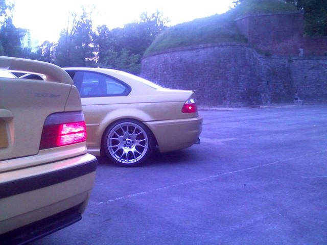

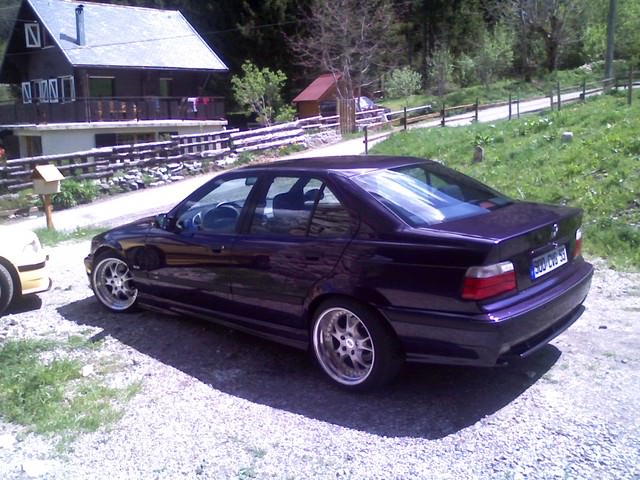

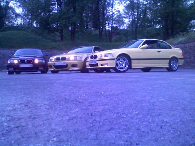

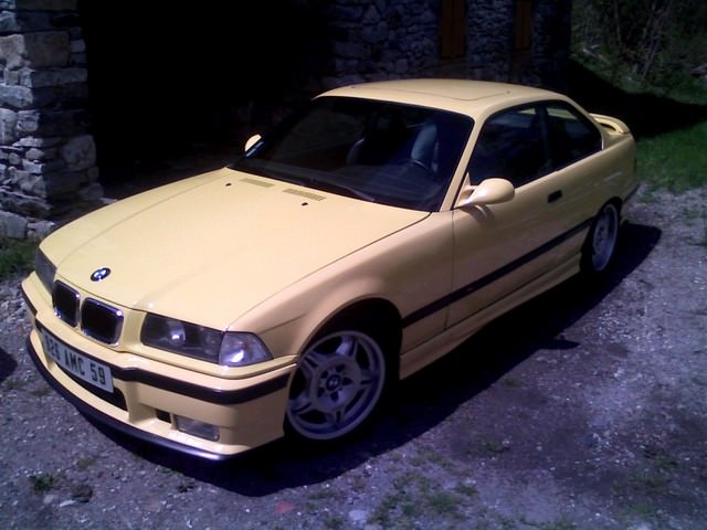

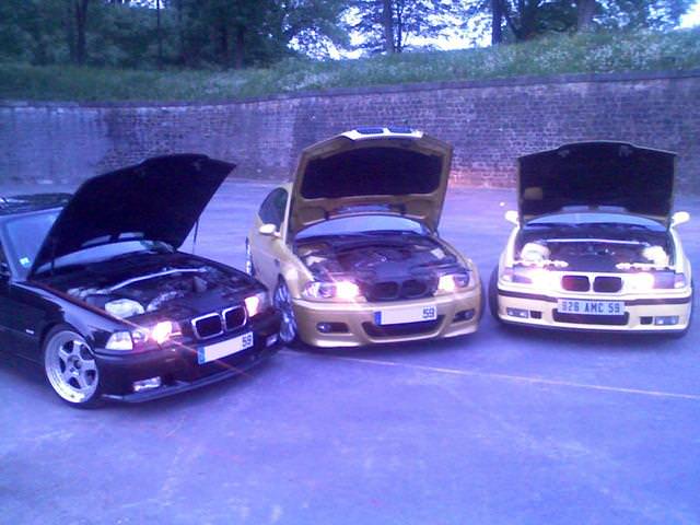

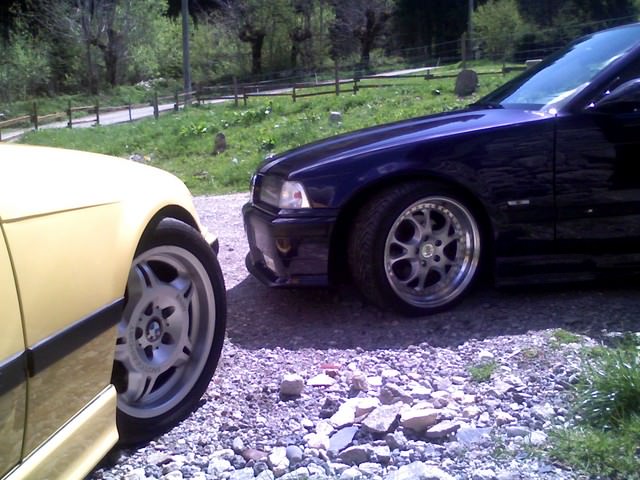

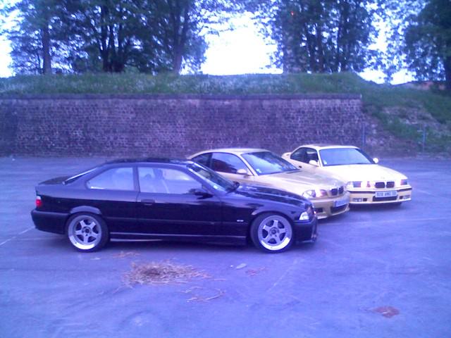

Pour ne pas vous laisser sur votre faim, je vous joins quelques photos du bolide, une jolie photo de groupe avec la ///M de Damien321 et la E46 d'un ami! Enfin, je vous mets aussi la rencontre des deux soeurs enemis car sachez que depuis 6 mois que j'ai la 325TDS, elles ne s'étaient jamais croisées !
Enfin considérez ce derner récit comme une happy end car maintenant j'ai une M3 qui commence à ressembler à une ///M3 !!
:nickel: Une dernière juste pour rire --> La 325 TDS en tenue d'hiver borgne ! Bou que c'est moche ! :wink:
