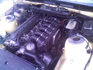

Ce matin alors que le soleil brille en Savoie, je m'habille chaudement et c'est parti pour un séance de démontage !
Au programme, je tombe le faisceau et j'en profite aussi pour faire tomber l'alarme qui déconne ! Je vais gagner quelques grammes !

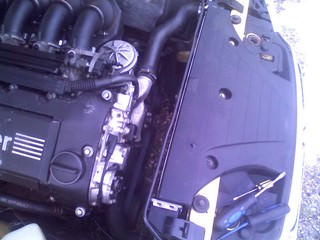

Alors on commence par faire tomber l'hélice du ventilo, la barre anti-rap, les essuis glaces et joints !
Ensuite la boite à air, et on prend quelques photos pour le remontage !

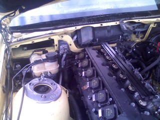

Puis on continue avec la rampe d'injecteurs, les bobines, acces au calculateur et au boitier de vanos, et enfin toutes les fiches capteurs de position à l'avant du moteur ! La galère du moment, une masse sous le vanos, en BTR inaccesible ! Un quart d'heure pour desserer une vis !
La fête s'intensifie avec la dépose du système d'admission pour avoir acces aux fiches températures moteur, démarreur, alternateur, sondes lambda et capteur de boites !

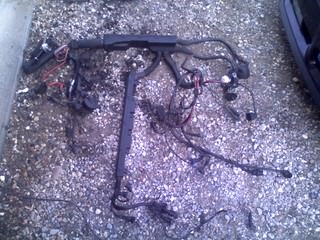

Et enfin, après trois heures de démontage, il n'y a plus de faisceau ! On va pouvoir passer un bon coup de balai ! Nettoyage prévu à la prochaine étape !
Le système nerveux de la voiture est donc tomber !! Vivement la greffe du nouveau faisceau !
J'ai continué sur ma lancée et j'ai fait tomber tout le système d'alarme ! Ca sera tout pour aujourd'hui !
La prochaine étape, je démonte émetteur et recepteur d'embrayage, j'isole correctement le nouveau faisceau ! je nettoie le compartiment moteur ! et enfin je reposerai le nouveau faisceau !
