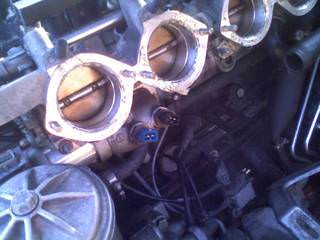

Bon, hier il faisait beau, alors je me suis remis au travail !
Au programme, changement du récepteur d'embrayage et des durites qui vont avec, changement des sondes de températures d'eau et remontage du faisceau !
Les pièces :
Les deux sondes :
La durite et la conduite d'embrayage :
Tout c'est bien passé, la voiture a redémarré au premier tour de clef sans broncher.
Malheureusement, deux points négatifs ! :nickel:
Le premier la voiture ratatouille toujours et maintenant je suis sûre que cela vient du vanos, ensuite mauvaise nouvelle, il faut que je change mon embrayage ! Il est légérement mort !!
Je vais donc devoir attendre que la crise financière se fasse la malle avant de réinvestir yeux fermés dans mon poussin !
Je l'aurais un jour, je l'aurais .... :nickel: N'achetez jamais une Guez !!! :mrgreen::mrgreen: La recherche du défaut, la remise en état sont tellement longues et difficiles parfois que ça en devient décourageant !

Sinon, la voiture ratatouillé dans tous les sens, ce qu'elle n'avait jamais fait, et je me suis demandé si je n'avais pas un problème de bougies ! Elle tournait sur 5 cyl et ça se sentait ! D'habitudes elle ratatouille mais quand on met le plied au plancher elle part. Là il ne se passer rien !
En démontant les bougies j'ai constaté la présence de bougies Iridium ! Je ne sais plus qui m'a mis cette m... mais il y en avait une de complètement fusillé ! Plus d'électrodes. Voilà la raison de mon défaut !
J'ai remis des bougies d'origine que j'avais en stock et là plus de problème !
Elle ratatouille toujours un peu, mais elle tourne sur ces 6 pattes.
Je viens aussi de me commander deux pneus neufs, car même si elle ne roule pas beaucoup, il fallait que j'y passe quand même !
Donc prochiane étape montage des pneus et ensuite rendez-vous chez BMW pour chgt Embrayage et remise en état du Vanos.
