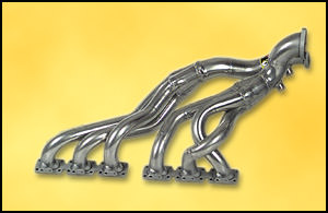

Le collecteur inox supersprint à 1498 Euros

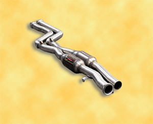

Le nouveau cata, il est pas sûre car c'est une nouvelle pièce à 670 Euros
Shot at 2007-07-20
Et enfin l'echappement inox supersprint à 900 Euros. Je commande le collecteur et le cata. Par contre pour l'echappement je me redirige vers un Madac 250 euros moins cher et tout inox. Je ne suis pas fan de la sortie DTM, je préfère une double sortie ronde classique. Le madac me va bien 2x90. J'en profite pour prendre un jeu d'amorto arrière Bilstein à 160Euros.

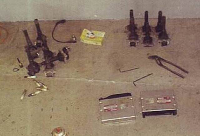

Il rechange d'abord le calculateur! Pas d'amélioration.
Il change le calculateur Vanos ! Toujours rien !
Puis ils mettent des bobines de 3L2. Pas d'améliorations !
Shot at 2007-07-23

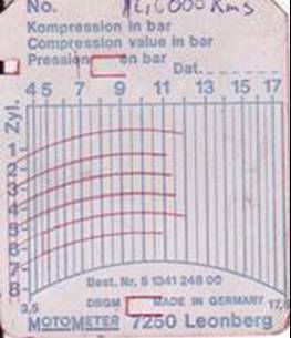

Ils ne savent plus !! Peut-être un problème de compression !! Ils testent donc cette dernière! Là je stresse car si le verdict est mauvais j'ai le dropit de changer de moteur ! Mais rien, la compression est bonne:
Shot at 2007-07-23
