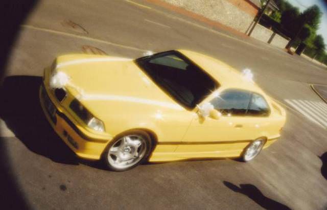

Salut à tous,
ci-joint une photo de la bête en robe de mariée.
Shot at 2007-07-26

8) Trop belle cette ///M. :o
8-) Vu comme ça, elle pète les flammes ta ///M.
Un petit détail me chiffonne "msieur" (inspecteur Colombo :o ), je vois pas le répétiteur latéral de clignotant?
