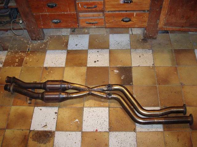

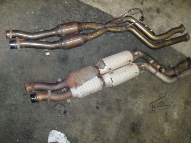

Comme je l'avais indiqué précédement, j'ai un catalyseur INOX Supersprint sur ma ///M, ou plutôt devrais-je dire j'avais un cata inox Supersprint !! Je ne l'ai pas monté longtemps, car lors de mon passage chez Delage il m'avait indiqué que l'abscence de regroupement de gaz pouvait poser problème!!
Donc e suis revenu de chez lui avec le cata dans le coffre et un cata d'origine à la place.
Dès que j'ai pu, j'ai pris le taureau par les cornes et j'ai réalisé moi même le regroupement de gaz.
J'ai d'abord commencé par couper le cata en deux et j'y ai installé une gamelle en inox de regroupement.
Malheureusement elle faisait tambour et la voiture faisait un bruit de casserole.
Je l'ai vite refait tombé !!
Deuxième étape, je vais essayé de croiser les gaz. Je me trouve un bout de tuyau Inox dèjà cintré et c'est parti pour la fabrication du X.
Plutôt une réussite en aspect, mais comme je suis loin d'être un pro en soudure inox à l'arc, j'ai réussi à faire quelques petits trous qui permettaient de faire siffler la voiture en roulant. marre marre marre !!
Déçu je l'ai fait de nouveau tomber et il est resté environ un an et demi dans le garage !!
Et un jour ma vie a changé !! J'ai rencontré DAMIEN321 qui on va dire à la passion des M3 et a aussi pas mal de connaissance en méca, bidouilles and CO !!
Cette semaine il est venu chez moi et il a embarqué le cata pour une petite remise à niveau !!
Bilan de l'opération, en une journée, le X a été découpé et ressoudé par un as de la soudure !! ( cet as voulant garder l'anonymat ). Puis testé en étanchéité. Résultat, une vrai beauté. J'espère qu'il sera aussi efficace qu'il est beau ! :mad: ( enfin moi je trouve )
Je ferais une petite photo pour vous montrer la bête !!

Aujourd'hui on se contente de monter le nouveau cata, ou plutôt devrais-je dire ancien cata remis au goût du jour. Je rappelle que c'est un supersprint quelque peu modifié.
Une fois la voiture en place et la fausse ouverte, je me muni de toutes les clefs nécessaires pour réaliser un démontage dans les règles. Je sais par expérience que le plus dur sera de sortir le boulon le plus haut coincé entre les deux tubes sortis collecteurs. ( Voir petite photo )
Pendant s'occuppe pendant ce temps de la délidarisation du cata série et du silencieux.

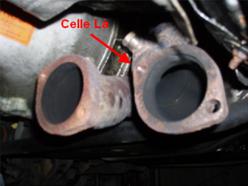

Après quelques minutes, les ennuis arrivent. Le boulon le plus dur d'accès s'est bien désseré, mais celui du bas me résiste. Je ne veux pas forcé par peur de casser la tête. Après quelques minutes de consertation, nous décidons de chauffer le boulon. Malgré un bon point de chauffe, la tête du boulon reste sur l'embout de ma clef BTR :lol: . Rage, rage et encore rage!!
Une seule solution, perçage !! La seule mais pas la plus simple. En effet le boulon qui a cassé est en inox et la pièce servant à la jonction cata collecteur est en acier. Bilan, on n'a plus de chance de passer à coté du boulon. Après une bonne demi-heure de lutte à coup de perceuse et WD40, je vois le bout du foret pointé son nez de l'autre côté. Ouf ! et en plus pas trop de décentrage.
On peux attaquer le remise en place de mon cata INOX. Photo pour vous montrer la différence entre série et inox. Ce que vous ne voyez c'est le poids. Je gagne approximativemement 10Kg.

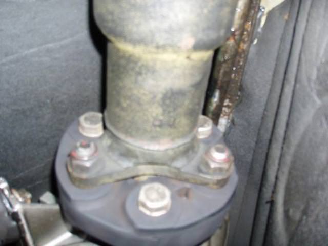

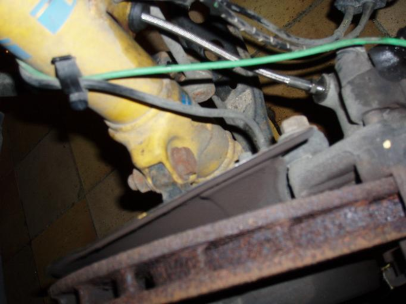

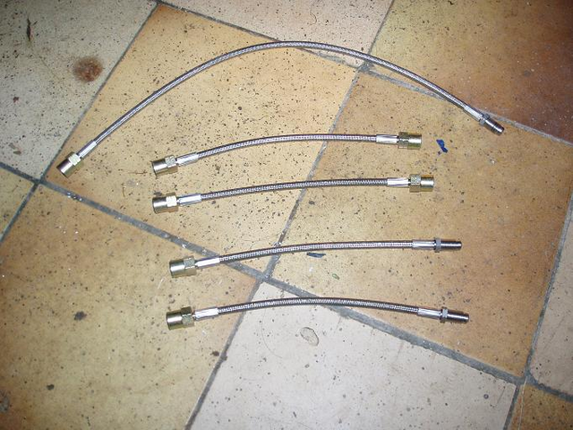

Il nous reste un peu de temps pour changer les flexibles de frein. Je dépose la roue avant gauche, et nous purgeons de suite le liquide frein. Après une petite séance de pompage, merci Damien, j'essaie de desserrer le premier raccord entre le flexible et la conduite menant au répartiteur de freinage. Et là évidemment, Madame M3 n'a pas fini de me faire des misères et elle refuse de me donner le flexible. Complètement grippé, je n'arrive pas à désolidariser l'ensemble malgré une bonne dose de dégrippant. La tension monte, et le bourrin rentre en scène. Sous la colère je prends la pince étaut pour forcer la machine. Résultat, la tête d'écrous est maintenant complètement ronde.
Damien essaie t'en bien que mal de m'apaiser. Au bout de quelques minutes, nous décidons de remettre le liquide frein dans le bol du mètre cylindre. Je repars avec chez moi, il faut que je commande une nouvelle conduite de frein.
Vous imaginez bien la suite, démontage complet de l'échangeur pour accèder à la conduite gauche et au répartiteur. Ce qui devait prendre une demi heure grand maximum, prendra au minimum une demi journé.
Dans le semaine, je passe commande chez BMW pour avoir une nouvelle conduite. J'ai un petit préssentiment, je suis sûre que le côté droit me joura le même tour. Je prends pas de risque, je commande les deux côtés.
Je passerai la semaine à démonter pour remonter le week-end.
Voilà pour ajourd'hui, prochaine étape repose des flexibles aviation, remise en ligne droite et repose du cata, et afin petit nettoyage de l'actuateur.

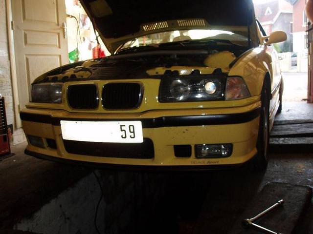

Donc, je rentre la voiture dans mon garage le dimanche soir après une petite séance de run avec mon Ami Damien. Sur route fermée biensûr! Pour l'anecdocte, je conduisais la M à Damien et lui conduisais la mienne.
On se faisait quelques petits départs arrêtés pour comparer le 3L au 3L2. On va dire que dans l'esemble et sur 400m, le 3L2 met une bonne voiture d'écart avec le 3L. Bref au bout d'une troisième passage, démarrage en deux vers 4000tr/min, on voit apparaître derrière un 1000GSX/R. Le gars s'abaisse et mais les gazs. Trop flagrant, il veut nous mettre minable, ce que je pense possible. J'écrase l'accélérateur tout comme Damien, le motard nous rattrappe, mais, il y a un mais, pas si vite que ça en fin de compte. Je pensais voir un TGV nous doubler, alors qu'il est passé entre nous deux, c'est vrai, mais pas si vite que ça. Je l'aime même poussé un petit peu en fin de ligne droite lorsque le virage 90° arrivé. Bref, du bonheur que du bonheur !! Le motard n'a pas dédégné se retourner. Je pense qu'il ne pensait peut-être pas qu'on lui donnerai du fil à retordre.
Revenons-en à la ///M.
Le lundi, je me décide à commencer à démonter la voiture. Première étape, mis en place sur chandelle. Et oui chez moi, y a pas de fausse. Une fois la voiture en lévitation, je décide de m'attaquer au conduites de frein. Je commence par celle que j'avais détruis chez Damien. Je la noie de WD40 ainsi que tous les autres raccords. Avant et Arrière.
Je dois laisser agir l'ensemble, donc pour ce soir je vais juste refaire tomber le cata pour le remettre d'équerre. Je profite de dégagement du cata pour vous montrer le Flector ( pour ceux qui n'ont jamais vu c'est le raccord entre boite et arbre de transmission ).
Et le cata de nouveau démonter et réaligner. C'était pas une mince affaire, je peux vous dire que c'est du costaud. Je l'ai coincé dans un étaut puis je redresser le tube désaxé.
Et on ne se moque pas du carrelage de mon atelier !! :lol:
Une fois tout ça fait, je regarde l'heure, 22H00, stop pour aujourd'hui.

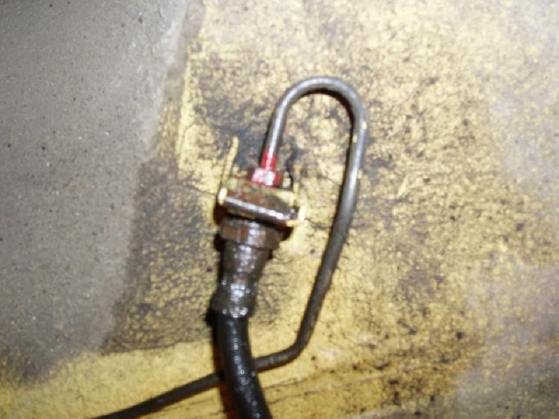

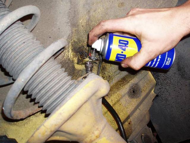

J'essaie de desserrer les fexibles avant des conduites mais rien à faire. L'arrière lui fonctionne bien et je mets peu de temps à desserer les 6 raccords.

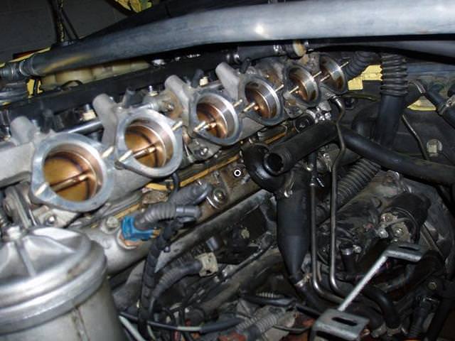

Je renoie de WD40 l'avant, et je m'attaque au démontage de la boite à air et le collecteur d'admission. Je profiterai de l'occasion pour démonter aussi l'actuateur pour un petit nettoyage au nettoyant frein.
Actuateur nettoyé ( désolé pour le focus )
21H00, que faire ? Mon pote Damien est venue voir l'avancé des travaux!
Allez roulait jeunesse, je décide de couper le conduit de frein gauche! De toute façon la tête d'écrou et morte, il faut que je le change. Petite photo du résultat ainsi que l'emplacement sur le répartiteur du conduit avant gauche. C'est celui du milieu qui sur la photo n'est plus connecté.
22H00, suite demain. Je remets juste un peu de WD40 sur le coté droit, j'espère que je n'aurais pas à démonter le conduit passger car celui là à remonter je pense qu'il va être corsé, sachant qu'il passe derrière le moteur.
Mercredi soir, je me reglisse en tenue de combat, et direction la salle d'opération. Au programme, essai de dessrage de flexible, et au pire coupage de conduit de frein ( je sais c'est pas très français, mais je craque ! :oui: )
L'objet du déli :
Je glisse ma jolie petite clef plate de 11 sur la tête d'écrou, et de l'autre main, j'enfile délicatement ma grosse clef plate e 17 sur la tête du flexible.
Et là, rien à faire c'est belle et bien grippé. Je décide de prendre ma petite lampe à souder pour fair un petit point de chauffe, mais rien à faire !! CA NE VEUT PAS !!! :-(;)
Je ferais bien glisser ma petit lampe à souder sur le réservoir à moitié pleins de ma chiante de voiture !!
Bon arrêtons de tourner autour du pot, je m'équipe de la tenail, et je lui coupe le conduit sans discuter.

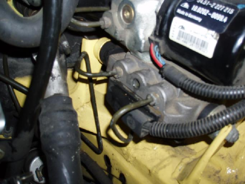

J'ai oublié, le conduit avant gauche est raccordé sur l'avant du répartiteur.
Vendredi je récuppère chez BMW ma commande ( joints de collecteur et conduit ), et le soir en rentrant je me fixe pour objectif de remonter les fexibles aviation ce soir.
Ce que je ferais en trois heures. Cintrage des conduits et mise en place + branchement des mes fameux fexibles aviation.
Demain,je repurge et je remonterai le cata. Ce qui sera fait en trois heures aussi.
Bonne nouvelle, au premier tour de clef, plus de fuite, cata bien aligné, et frein opérationnel.
